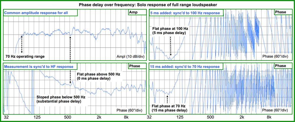

Τώρα ας μιλήσουμε για τη σκληρή πραγματικότητα σχετικά με τα ηχεία μας. Τα ηχεία έχουν πολλές αλλαγές φάσης και καθυστερήσεις φάσης. Ένα ενεργό ηχείο, καλής ποιότητας, μπορεί να διατηρεί το εύρος φάσεις από τα 500 Hz και πάνω εντός ±60 μοιρών (λιγότερο από 1 ms καθυστέρησης φάσης). Στα 100 Hz μπορούμε να περιμένουμε 5 ms καθυστέρησης φάσης, που αυξάνεται ακόμη περισσότερο όσο η συχνότητα πέφτει.Αυτό είναι σημαντικό γιατί στην περιοχή των χαμηλών συχνοτήτων, ένα μεγάφωνο δεν μπορεί να έχει ένα συγκεκριμένο χρόνο άφιξης. Έχει χρόνους άφιξης που εκτείνονται σε πολύ μεγάλο εύρος. Για παράδειγμα, ένα δίδρομο ηχείο που φτάνει μέχρι τα 70 Hz μπορεί να έχει 10 έως 15 ms καθυστέρησης φάσης στις κατώτερες συχνότητες(Εικ 1).

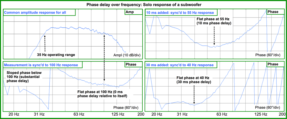

Ένα υπογούφερ που καλύπτει συχνότητες από 30 Hz έως 100 Hz εμφανίζει συνήθως περισσότερο από 30 ms καθυστέρησης φάσης μεταξύ του ανώτερου και του κατώτερου εύρους του, με ένα διαφορετικό εύρος τιμών ενδιάμεσα (Εικ 2). Κοροϊδεύουμε τον εαυτό μας όταν λέμε ότι η ενέργεια από το υπογούφερ έφτασε στα αυτιά μας στα 100 ms, επειδή στην πραγματικότητα φτάνει σε ένα εύρος 30 ms γύρω από αυτό.

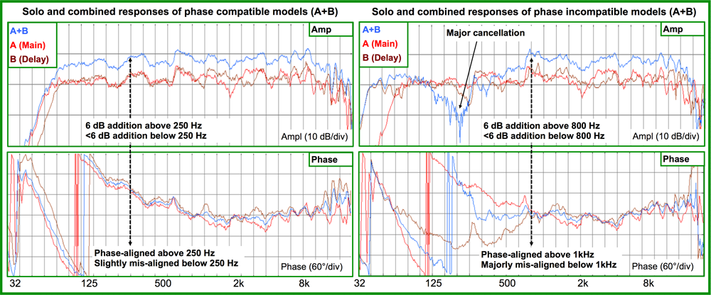

Ίδια μοντέλα ηχείων έχουν αντίστοιχη καθυστέρηση φάσης, πράγμα που σημαίνει ότι δεν έχουν μετατόπιση φάσης (και επομένως δεν έχουν μετατόπιση στο πεδίο του χρόνου). Μία τέτοια επιλογή εξασφαλίζει ελάχιστη διαφορά φάσης μεταξύ των ηχείων. Οποιαδήποτε μετατόπιση φάσης μεταξύ τους θα είναι αποτέλεσμα χρονικής μετατόπισης (όπως μια μεγαλύτερη ηχητική διαδρομή) και θα διορθωθεί (αν είναι επιθυμητό) με χρονική ευθυγράμμιση (Εικόνα 3).
Εικ.3
Η ενσωμάτωση σε ένα σύστημα ηχείων 2 δρόμων και 3 δρόμων είναι μια κλασική πρόκληση συμβατότητας φάσεων. Τα πολυπερατά φίλτρα είναι τα τυπικά εργαλεία για την ευθυγράμμιση φάσης ασύμβατων μοντέλων. Ένα διαφορετικό μοντέλο ηχείου μπορεί να συσσωρεύει μετατόπιση φάσης με διαφορετικό ρυθμό ανάλογα τη συχνότητα και έτσι διαπιστώνουμε ότι μετατόπιση φάσης αρχίζει να συσσωρεύεται μεταξύ του ανομοιογενούς ζεύγους.
Αυτό είναι σαν τον αγώνα σκυταλοδρομίας όπου η μία ομάδα είναι ταχύτερη από την άλλη. Εάν το ποσό της μετατόπισης φάσης είναι μικρό, θα χαρακτηρίζαμε ότι ζεύγος έχει "συμβατή φάση", πράγμα που σημαίνει ότι η χρονική ευθυγράμμιση εξακολουθεί να είναι ένα εφαρμόσιμο εργαλείο. Εάν οι μετατοπίσεις είναι μεγάλες, τότε θα πρέπει να χρησιμοποιήσουμε τόσο τη χρονική ευθυγράμμιση (για να συγχρονίσουμε τις συμβατές περιοχές) όσο και τη φασική ευθυγράμμιση (για να μειώσουμε τη μετατόπιση φάσης στις ασύμβατες περιοχές).

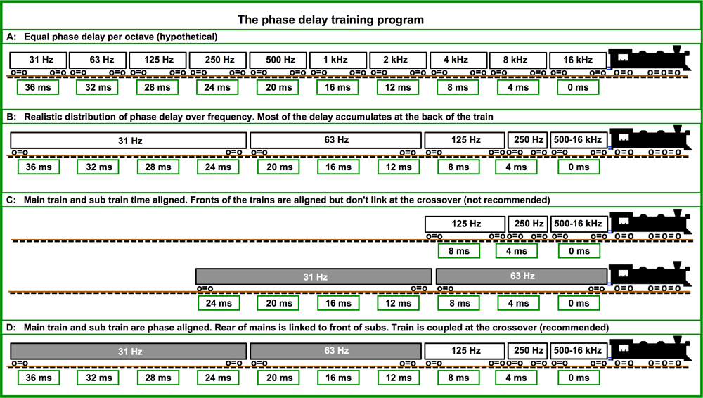

Τώρα πάμε στο 2ο παραδείγματα… τα εμπορικά τρένα. Πότε το τρένο διέσχισε μία διασταύρωση (cross); Το πρώτο βαγόνι πέρασε στις 12:00, αλλά το τελευταίο πέρασε μόλις στις 12:05. Τα ηχεία μας διασχίζουν το κοινό σημείο μέτρησης (ακρόασης) με τον ίδιο τρόπο. Πρώτα έρχονται οι υψηλές και αργότερα οι χαμηλές συχνότητες. Ας δώσουμε σε κάθε οκτάβα το δικό της βαγόνι και ας δούμε πώς λειτουργεί (Εικ. 4). Αν είχαμε ένα μεγάφωνο με καθυστέρηση φάσης 4 ms ανά οκτάβα, θα βλέπαμε αντίστοιχα ομοιόμορφα βαγόνια που έχουν συνολικό μήκος 36 ms.
Εικ.4
Τώρα ας το πάμε πιο κοντά στην πραγματικότητα που αφορά τα ηχεία μας. Τα πρώτα έξι βαγόνια (16 kHz έως 500 Hz) είναι τόσο μικρά που καταλαμβάνουν μόνο 0,5 ms του κομματιού, αλλά μετά τα βαγόνια γίνονται όλο και μεγαλύτερα μέχρι να φτάσουν μέχρι τα 36 ms (όπως το προηγούμενο τρένο). Αυτό θα ήταν ένα απαίσιο μεγάφωνο, αλλά ας δούμε παρακάτω. Θα μπορούσαμε να έχουμε ένα άλλο τρένο να τρέχει δίπλα του σε μια παράλληλη γραμμή. Κάθε βαγόνι θα ευθυγραμμιζόταν με το αντίστοιχό του, δηλαδή τα τρένα θα είχαν μεγάλη καθυστέρηση φάσης αλλά μηδενική διαφορά φάσης. Είναι χρονικά ευθυγραμμισμένα τα τρένα. Αν βάλουμε αυτό το τρένο δίπλα στο πρώτο, θα ταιριάξουν το πρώτο και το τελευταίο βαγόνι, αλλά τα μεσαία βαγόνια δεν ταιριάζουν. Τα μπροστινά και τα πίσω βαγόνια είναι ευθυγραμμισμένα χρονικά, αλλά το μεσαίο τμήμα είναι σε διαφορά φάσης. Τα συστήματα δεν είναι "συμβατά ως προς τη φάση". Πώς συγχρονίζουμε ένα δορυφόρο «τρένο» με ένα υπογούφερ «τρένο»; Πρόκειται για μια σύνδεση σε σειρά (σε αντίθεση με τη χρονική ευθυγράμμιση στην παράλληλη γραμμή). Συνδέστε το «πίσω μέρος» του δορυφόρου με το «μπροστινό» μέρος του υπογούφερ. Τα βαγόνια έρχονται σε φασική ευθυγράμμιση στο σύνδεσμο (crossover) μεταξύ των δύο τμημάτων.
