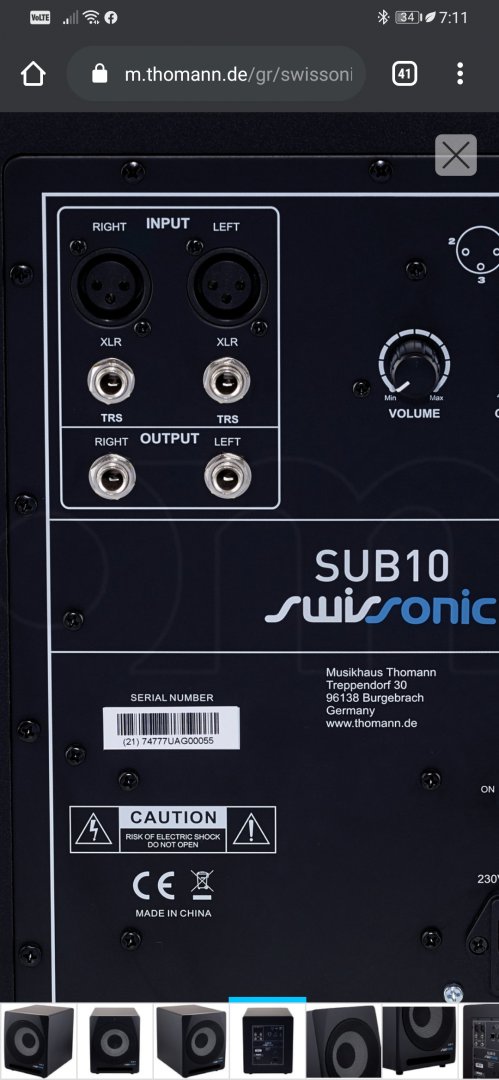

Σε μικρό δωμάτιο, αν θες απόκριση τέρμα κάτω, βάζεις μικρά σαμπ.
Δε χρειάζεται υπερβολές.
Πχ..
Οι χαμηλές με ενδιαφέρουν πολύ αλλά 4 υπό- που να τα βάλω;
(Να γιατί θέλω τελικό.)
Δε χρειάζεται τελικός.
Πάει το σήμα στα σάμπ, κι από κει στα ηχεία.
Άσε τα σαμπ σε δεύτερο χρόνο.
Για το που θα μπουν, υπάρχουν λύσεις.
Πχ μπορούν να μπουν τέρμα πάνω, στη γωνία τοίχων και ταβανιού.
Άστο όμως. Πάρε τους δορυφόρους, και βλέποντας και κάνοντας.
Πχ..
