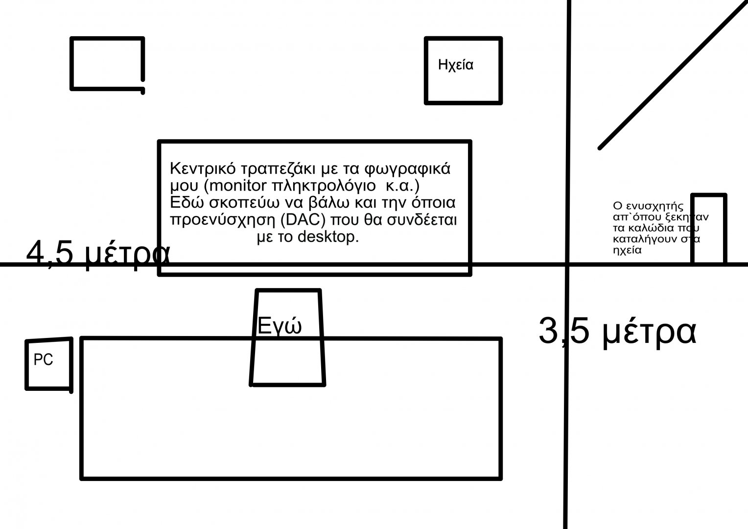

Ο χώρος μου είναι πολύ μικρός της τάξης του 4,5Χ3,5 μέτρων τα ηχεία θα είναι απέναντί μου με απόσταση μεταξύ τους 1,5 μ.
Εγώ κάθομαι (εδώ και 18 χρόνια) στο μέσω των 4,5 μ.
Δεν μπορώ να κινηθώ ούτε με αμαξίδιο.
Οκ.
Τα ηχεία θα απέχουν μεταξύ τους 1,5μ.
Εσύ πόσο απέχεις από κάθε ηχείο;

ακριβώς ίδιο χώρο έχω και εγώ σε μέγεθος. και εφόσον είσαι στα 4,5 αναγκάστηκα 1.5μ με 1.6μ τρίγωνο και τα ηχεία με μαξ απόσταση 80ποντους από τον πίσω τοίχο.δλδ δοκιμάζεις από κολλητά στον τοίχο ως 80.
καλό είναι να πάρεις ηχείο βάσης.

Εφόσον στο κεντρικό τραπέζι που θα έχεις πισί και το Ντακ και εκεί κάθεσαι βασικά και τα χειρίζεσαι όλα, τότε νομίζω πως είναι πιο εύκολο να βάλεις μπροστά 2 τέτοια
Που θα τα συνδέσεις κατευθείαν με τα XLR του Ντακ, και τελειώνει το θέμα.
Τα εν λόγω ηχεία δε χρειάζεται να τα ανοίγεις ή να τα κλείνεις, είδα στα χαρακτηριστικά τους πως μπαίνουν σε stand by μετά από μισή ώρα.
Ούτε ενισχυτή δε χρειάζεται, τίποτα.
Και από την αγγελία θα τα πάρεις σε πολύ καλή τιμή και τελειώνει αισίως το ποίημα και θα είναι εύχρηστο το πακέτο.
Έτσι λέω.

Το θέμα μου είναι τα καλώδια.
Δεν μπορώ να τα έχω να σέρνονται στο πάτωμά μου.
Έχω διαμορφώσει έτσι, τα ούτως ή άλλως πολλά καλώδια της φωτογραφίας, ώστε να μη φαίνονται.

Τα καλώδια μεταξύ dac και ηχείων, εφόσον είναι XLR, δε σε πειράζει καθόλου να είναι ακόμα και 100 μέτρα.
Βάλτα γύρω γύρω, με τρόπο που να μη φαίνονται και να μη σε ενοχλούν, δε θα επηρεάσουν καθόλου τον ήχο.
Είναι και φτηνά.
Αν ωστόσο δεν υπάρχει κανένας τρόπος να τα περάσεις γύρω γύρω ώστε να μη σε ενοχλούν και να μη φαίνονται, μπορούμε να ψάξουμε για τρόπους ασύρματης σύνδεσης. Δηλαδή από το Ντακ να πηγαίνουν σε μια συσκευή πομπό, και να μπει δέκτης πίσω από ένα ηχείο. Εφόσον είναι στο αναλογικό πεδίο η σύνδεση, θα έχει επιπτώσεις στην ποιότητα του ήχου. Αν είναι στο ψηφιακό σήμα, δεν έχει επιπτώσεις.
Δες αν μπορείς να βρεις τρόπο να τακτοποιηθούν καλώδια, είναι η πιο φτηνή και αξιόπιστη επιλογή.
Υπάρχουν μικρά λευκά αυτοκόλλητα λούκια, να κολληθούν πάνω από τα σοβατεπί, να μπουν μέσα τα καλώδια, όμορφα τακτοποιημένα, δε θα φαίνεται τίποτα.

Στην περίπτωση σου Άλεξ χρειάζεσαι όσο δυνατόν λιγότερα πράγματα. Τα ενεργά βοηθάνε προς αυτήν την κατεύθυνση και τα KRK που προτάθηκαν είναι γλυκούλια με τους κίτρινους κώνους τους. Με XLR επίσης έχεις τράτο για μεγάλα μήκη χωρίς απώλειες. :)

Κώστα την λύση με τον πομπό και δέκτη δε την υιοθετώ, αλλά μου δίνεις, μαζί με όλους όσους συμμετείχαν στο thread, τροφή για σκέψη.

Edit: Και γιατί δεν παίρνεις ένα τηλεχειριζόμενο dac με μεταβλητή έξοδο και xlr, να βάλεις τα μηχανήματα ανάμεσα στα ηχεία και να χειρίζεσαι το pc μέσω tablet ας πούμε;
(με ενεργά ηχεία που προτείνει ο Κώστας )

Πάντως το δωμάτιο είναι μικρό, τα δύο αυτά ενεργά θα το φέρουν βόλτα άνετα, σίγουρες οι μεγάλες στάθμες για πάρτι.
Από ποιότητα, είμαι βέβαιος πως δε θα υπάρχει πρόβλημα όσον αφορά τα ηχεία, είναι άριστα.
Οι ρυθμίσεις τονικότητας των ηχείων είναι αρκετές για να το φέρει κάπως περισσότερο στα γούστα του, τουλάχιστον σε σχέση με άλλες επιλογές που δε διαθέτουν ανάλογες δυνατότητες.
Λόγω της ιδιότυπης κατάστασης, δεν έχει την πολυτέλεια για ακροάσεις και ανάλογες πρακτικές, οπότε η πιο "by the book" προσέγγιση, είναι η ασφαλέστερη.
Σε καμία περίπτωση βέβαια δεν απορρίπτω την επιλογή των παθητικών Kef, μα εκτιμώ πως απλώς θα εκτοξεύσουν το κοστολογιο, χωρίς χειροπιαστή βελτίωση και με λιγότερες δυνατότητες ρύθμισης τονικότητας, ενώ παράλληλα δε θα μπορεί να χρησιμοποιηθεί η XLR έξοδος του dac για αρκετά μεγάλη απόσταση ιντερκονεκτ, και αναγκαστικά θα χρησιμοποιηθούν τα όποια εντοιχισμένα καλώδια ηχείων. Μαζεύονται τα μειονεκτήματα, αυξάνει η πολυπλοκότητα, χωρίς κέρδος.
Από κει και πέρα ο χώρος, είναι όπως πάντα, μέσα στο παιχνίδι σε κάθε περίπτωση ηχείου, ανεξαρτήτως επιλογής.
