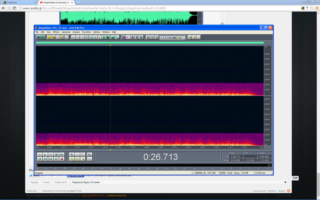

Για το γρέζι, δες στη φασματική απεικόνηση του Cool Edit αν υπάρχουν έντονες οριζόντιες γραμμές σε συγκεκριμένες συχνότητες.
Άμα είσαι τόσο προσεκτικός στις ρυθμίσεις και κρατάς το -1dB, δεν θα χρειαστείς κανονικοποίηση.
Τα κλικ-ποπ θέλουν χειροκίνητο βγάλσιμο ένα-ένα. Το αυτόματο του Cool Edit δεν είναι και τόσο καλό. Για το θόρυβο υποβάθρου της ταινίας ακολουθείς τη σωστή διαδικασία.

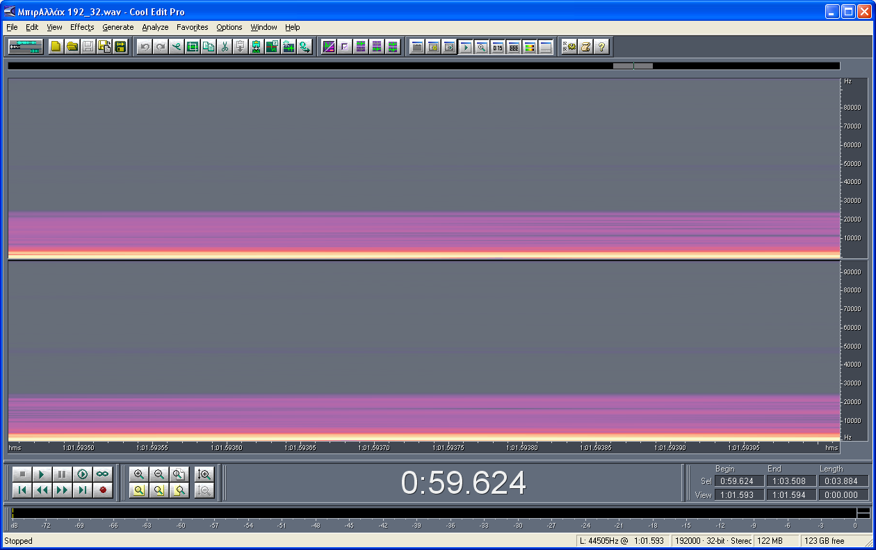

Εμφανίζονται οριζόντιες γραμμές αλλά μόνο όταν είναι πάρα πολύ ζουμαρισμένο.
Δηλ. όταν είναι έτσι
Τότε εμφανίζονται οριζόντιες γραμμές:

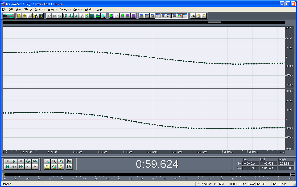

Ενώ όταν είναι έτσι
Τότε δεν εμφανίζονται οριζόντιες γραμμές:
