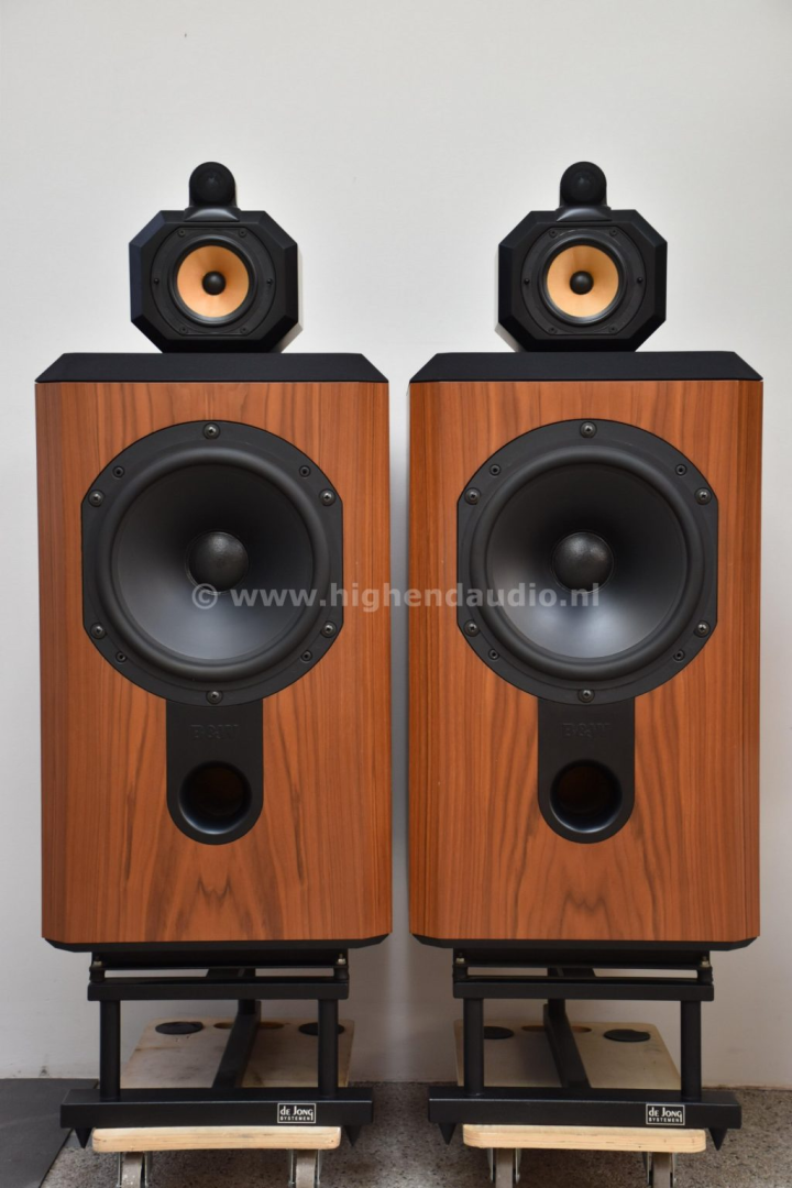

Αν ηξερες τι εστι B&W 801 series III
Ξέρω.
Είναι ανεπαρκέστατα του ανεπαρκούς για πλήρους φάσματος απόκριση σε σοβαρές στάθμες, και η κατασκευάστρια φίρμα είχε βγάλει σαμπ για να συνοδεύσουν αυτά τα ηχεία για δικαναλο σεταπ, γεγονός που από μόνο του επιβεβαιώνει τον ισχυρισμό μου και καταρρίπτει κάθε διαφορετική άποψη. 😎
Βεβαίως αρκετοί κάτοχοι του εν λόγω ηχείου είχαν προμηθευτεί τα σαμπ που το συνόδευαν, και μια χαρά τα χάρηκαν, δεν τα δώσαν πίσω ως άχρηστα. 😁
Κάποια στιγμή που πήγα να τα "τεστάρω" με δικές μου μουσικές σε "χορταστικές" στάθμες, ο ιδιοκτήτης του καταστήματος έτρεξε πανικόβλητος να κατεβάσει το βολιουμ για να μη "τα πάρουμε στο χέρι".
Άρα τα παχιά τα λόγια περί ηχείου πλήρους φάσματος χωρίς ανάγκη χρήσης σαμπ, είναι απλώς παχιά λόγια. Η ίδια η κατασκευάστρια φίρμα είχε διαφορετική άποψη, ειδάλλως δεν θα έβγαζε σαμπ, μάλιστα στην εποχή του αυθεντικού δικαναλου του αγνού και αμόλυντου.
Εκτός αυτού, τα εν λόγω ηχεία, έχουν σοβαρά προβλήματα στην οφ αξις απόκριση, γεγονός που αποτελεί σοβαρό πρόβλημα για ομαλή steady state απόκριση, διότι (ως γνωστόν) ο χώρος θα παίζει διαφορετικά μουσική από το ηχείο, άρα θα έχεις μια σωστή κρουστική απόκριση (ον αξις) και μια λάθος στεντι στεϊτ (οφ αξις), και θα ακούς το μίγμα αυτών των δύο, σε ποσοστό που εξαρτάται από τη συμμετοχή του χώρου στη θέση ακρόασης, συμμετοχή που είναι αδύνατο να είναι <50% της ενέργειας που θα προσλαμβάνεις, ακόμα και σε συνθήκες κοντινής μιντφιλντ χρήσης.
Υπό αυτές τις συνθήκες, οποιαδήποτε προσπάθεια για ισοστάθμιση θα έδινε απογοητευτικά αποτελέσματα, και αυτά έδινε. Διότι χαλούσε την ον αξις απόκριση, πράγμα που το άκουγες, κι ήταν υποδεέστερο άκουσμα, ασχέτως εάν "μετρούσε καλά".
Η μέτρηση αυτή, του αθροίσματος της ενέργειας ον αξις και οφ αξις, μπορεί να ήταν σωστή στο μάτι, αλλά στην ουσία αποτελούνταν από ένα άθροισμα διαφορετικών αποκρίσεων, μιας λάθος ον αξις και μιας επίσης λάθος (αλλά διαφορετικού λάθους) οφ αξις.
Κι έτσι βγήκε (ορθώς) κακή φήμη στην ισοστάθμιση, μιαν εποχή που η ον αξις από τέτοια ηχεία ήταν όντως σωστή, άρα δεν έπρεπε να το πειράξεις, ότι κι αν έκανες, χαλούσε τη σούπα.
Δυστυχώς, ακόμα και η περιποίηση του χώρου ακρόασης, δεν μπορούσε να δώσει τα επιθυμητά αποτελέσματα στο σύνολο της προσλαμβανόμενης ενέργειας, διότι η άτσαλη οφ αξις ήταν εξ'αρχης απαγορευτική παράμετρος.
Βέβαια, μια ηχητική περιποίηση χώρου με ανώμαλη στο φάσμα καμπύλη απορρόφησης, και διαφορετικής ανωμαλίας καμπύλη απορρόφησης σε κάθε επιφάνεια (ταβάνι δάπεδο, πλαϊνοί τοίχοι, πίσω τοίχος), θα μπορούσε να βοηθήσει πολύ προς τη σωστή κατεύθυνση, αλλά μιλάμε για ασκήσεις ακριβείας για ισοβιτες.
Τέλος πάντων, η τεχνολογία των μετρήσεων και των ηχείων εν γένει, έχει προχωρήσει αλματωδώς από εκείνην την εποχή, κι όλα αυτά είναι απλώς σκόνες του ενδόξου χαϊενδικού παρελθόντος.
Δυστυχώς, η εν λόγω φίρμα, τουλάχιστον στα μέχρι τώρα οικιακά Χάι Ενδ ηχεία της, δεν έχει προχωρήσει σχεδόν καθόλου, δεν έχει υλοποιήσει ένα ρημαδι waveguide στο ρημαδι το Τουίτερ της, δεν έχει σοβαρό σπινοραμα σε κανένα ηχείο της, έχει ...πρόβλημα.
Βέβαια, σε κάποια επαγγελματικής χρήσης ηχεία της, έχει υλοποιήσει τέτοιες μεθόδους. Εκεί, δεν παίζουν.
Γι'αυτό το λόγο, ακόμα και παλιάς κοπής περιοδικά του χώρου, δίνουν πλέον ευνοϊκές κριτικές σε άλλες σύγχρονες υλοποιήσεις, από άλλες φίρμες, που έχουν δώσει βάση στις σχεδιαστικές αρχές του ομαλού σπινοράματος, κι όχι μόνον στην ομαλή ον αξις απόκριση.

Καταρχάς τα μεγάλα στουντιακά ηχεία που επικαλείστε ανήκουν στην κατηγορία (pre) mastering monitors και είναι
Τα Β&W 801 series III μου βρισκονται σε σε δωματιο 6 x 8 m και ειναι ρυθμισμενα με δικο μου software αλλα και με το Smaart. Τα αποτελεσματα ηταν ικανοποιητικωτατα για μενα, ειναι τριδρομα και οδηγουνται απο Rotel Michi RHA-10 & RHB-10.
Οταν πηρα τα αποτελεσματα που ηθελα απο το Smaart το οποιο θεωρουσα και θεωρω εξαιρετικα αξιοπιστο ολα τα αλλα περισσευαν και τα αυτια μου ειναι ανοιχτα για να ακουω μουσικη .
Τα εν λόγω παλαιά ηχεία:
Πλέον βρίσκονται σε πολύ χαμηλές τιμές, κάτω από 2 χιλιάρικα το ζευγάρι, και το 12" γουφερ τους, είναι μεν αξιόλογο για απόσταση ακρόασης έως και 3-4μ (για την 3η οκτάβα), αλλά χωρίς σαμπ, ιδίως σε χώρο 6*8 (48 τμ) είναι με μαθηματική ακρίβεια απολύτως αδύνατο να αναπαράγουν τις πρώτες 2 οκτάβες σε απλές χαλαρές στάθμες αναφοράς.
Για 30+ κύκλους σε απόσταση 1μ, αρκεί. Μέχρι εκεί.
Προσωπικά, σε αρκετά μικρότερο χώρο (32τμ) για να αναπαραχθούν ικανοποιητικά οι πρώτες οκτάβες, διαθέτω για αυτό το σκοπό 4 μεγάφωνα 12", μεγάφωνα εξειδικευμένης κατασκευής για τις πρώτες οκτάβες (σαμπ της τζενελεκ) και ακόμα 4 τεμάχια 10" επίσης ειδικά για τις πρώτες οκτάβες (τα μεγάλα σαμπ της Νιούμαν).
Είναι απολύτως βέβαιο, πως στο χώρο σας, δεν γίνεται να αναπαραχθούν σε χαλαρή στάθμη αναφοράς (δε μιλάω καν για χορταστικές στάθμες) μουσικά κομμάτια με άφθονο φορτίο στις πρώτες οκτάβες, όπως το κατωτέρω:
Και ακόμα και σε μουσικά κομμάτια μετρίου φόρτου χαμηλών συχνοτήτων, όπως αυτό:
Θα τα βρουν πολύ σκούρα αν πάω να σηκώσω λιγάκι το βολιουμ. Εν ολίγοις, θα κλάψουν μανουλες. 😁
Βεβαίως, για σόλο φλάουτο είστε οκ, με μικρές μόνον υποχωρήσεις, εάν υπάρχει πλούσια αντήχηση στην ηχογράφηση. 😎
