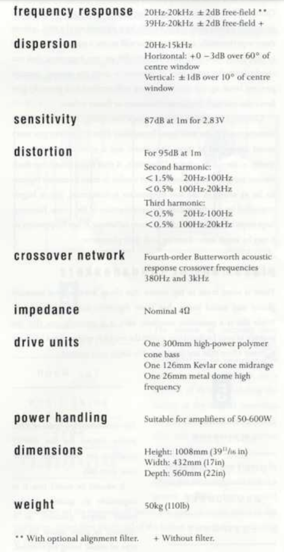

Κοίτα, το ηχείο αυτό, είχε προδιαγραφή απόκρισης από τα 39 χερτζ, όπου ήταν στα -2dB (screenshots από το μανιουαλ του 3):
Δηλαδή δεν έπαιζε όλη την 1η οκτάβα, καθόλου.

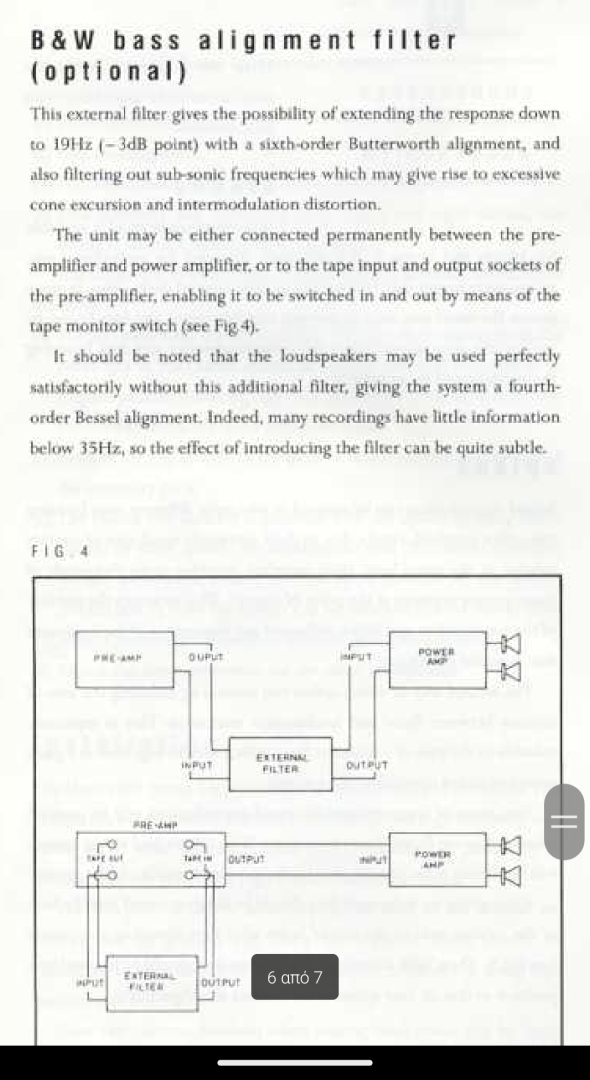

Έδιναν βεβαίως ένα εξωτερικό φίλτρο, να μπει μεταξύ προ και τελικού, ώστε με ισοστάθμιση να το φέρουν στην ευθεία, το φίλτρο ήταν αυτό:
Όπου έστω -3dB, έπαιζε όμως την πρώτη οκτάβα, εις βάρος βέβαια της αντοχής του σε στάθμες.
Χωρίς αυτό το φίλτρο, όπως λέει η ίδια η κατασκευάστρια φίρμα, την πρώτη οκτάβα, την ξεχνάς. Σα να μην υπάρχει. Τόσο απλά.

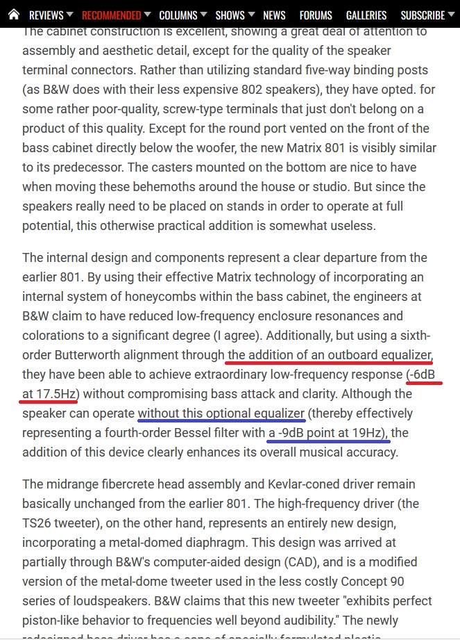

Ειναι η τελευταια φορα που ασχολουμαι μαζι σου. Μαθε οτι καθε B&W 801 series III ερχεται με ξεχωριστες μετρησεις για καθε ηχειο και αυτα που ανεβασες απεχουν απο τα; χαρακτηριστικα του ηχειου.
Σου παραθετω να διαβασεις αν ξερεις αγγλικα τι λεει το Stereophile για το Β&W 801 series II που ηταν ενα κλικ κατωτερο τους B&W 801 Series III.
Αμα καταλαβεις κατι εχει καλως αν οχι βαλε το κεφαλι σου σε ενα Sub μπας και οι δονησεις καμουν το θαυμα.
Από το παραπάνω link που έβαλες:
Δε νομίζω να λέτε κάτι διαφορετικό. Τα -9 dB στα 19 Hz χωρίς το φίλτρο, δεν είναι αξιόλογα σαν απόκριση συχνότητας, είναι χαμηλά, δε θα ακούγονται σε στάθμες αναφοράς. Δηλαδή θα παίζει 85 dB στα 60 Hz και στα 20 θα είναι 76 dB; Κάτω από το επίπεδο ακουστότητας.
