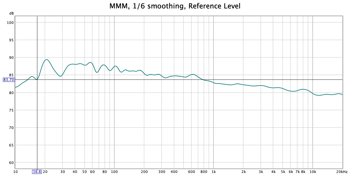

παραθετω ομως μια σημερινη φωτογραφια με τις μετρησεις των δικων μου B&W 801 series III
Δείχνει το στάνταρ, το προφανές.
Εντός προδιαγραφών, από 39 κύκλους και κάτω, πεθαίνει.
B&W 801 S3 σε σπίτι φίλου προ λίγων μηνών.
Gooood..
Τα ίδια δείχνει κι αυτό. Μαζί με το χώρο, από τα 35 και κάτω, πεθαίνει.
Βέβαια έχει κάτι ακυρωσαρες στα 40 50 κλπ χερτζ, διότι απλώς, δεν γίνεται αλλιώς (αν δεν έχεις σαμπ).

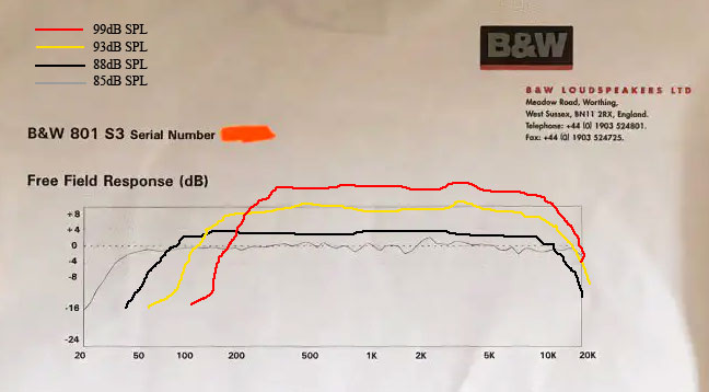

Δανείστηκα τη φωτό του cangaroo, μιας και αυτό εδώ το θέμα είναι πρώτης τάξεως ευκαιρία να (ξανα)θίξω παρεξηγήσεις, ελλείψεις και όλως εσφαλμένες αντιλήψεις, που (εξακολουθούν να) στοιχειώνουν την κοινότητα του audio γενικά, εδώ και πάνω από 40 χρόνια.
Έχει ο άνθρωπος το σχετικό χαρτί από το εργοστάσιο, που αναπαριστά την απόκριση συχνότητας του ηχείου του. Και μιας που αυτή η απόκριση είναι εξόχως καλή, καθ’ όσον είναι ομαλή, φλατ, έχει συμπεράνει εδώ και δεκαετίες πως το ηχείο του είναι ένα πάρα πολύ καλό ηχείο, άσε δηλαδή που το έχουν ως ηχείο αναφοράς διάφορα στούντιο. Μάιστα. Οκ.
Δεν θυμάμαι αν τα έχουμε ξαναπεί αυτά, αλλά αυτό το διάγραμμα – κάθε τέτοιο διάγραμμα, είναι τόσον ελλιπές που βαίνει ακατάλληλο για οποιοδήποτε σοβαρό συμπέρασμα. Δεν είναι λάθος, δεν λέει ψέμματα, αλλά και δεν επαρκεί. Καθόλου. Τα πράγματα με τη σειρά.
Μια τέτοια μέτρηση απόκρισης συχνότητας πραγματοποιείται υπό συγκεκριμένες συνθήκες και είναι αυτές που δεν προσομοιώνουν την πραγματικότητα, καθιστώντας αυτήν τη μέτρηση άνευ ουσίας, υποβιβάζοντάς την απλώς σε μια ένδειξη.
Ας βρούμε κατ’ αρχάς το σημείο εκκίνησης αυτής της μέτρησης, ποια είναι δηλαδή η base line που αναγράφεται εδώ ως στάθμη αναφοράς με ένδειξη 0dB. Το ηχείο προδιαγράφεται με ευαισθησία 87dB/1m/2,83VRMS. Δηλαδή, αν το ηχείο οδηγηθεί με κάποιον ενισχυτή, στους ακροδέκτες του οποίου παρουσιάζεται μέση τάση 2,83 βολτ αν το ακουστικό φάσμα, τότε η στάθμη που θα αναπτύξει το ηχείο είναι 87dB SPL σε απόσταση 1 μέτρου στον άξονα του τουήτερ, συνήθως σ’ αυτόν, μιας που αυτό εκπέμπει τις συχνότητες με τη μέγιστη κατευθυντικότητα. Όμως, επειδή το ηχείο προδιαγράφεται μεν ως 8ωμο, αλλά ο κατασκευαστής σημειώνει πως η ελάχιστη αντίστασή του πέφτει έως τα 4Ω, χωρίς να αναφέρει σε ποιες συχνότητες, με σχετικά μικρό ρίσκο μπορεί κανείς να υποθέσει πως το ηχείο πέφτει στα 4Ω και σε κάποιες συχνότητες κάτω των 100Hz, κάνοντάς το όχι πολύ απαιτητικό σε τάση (αλλά σε ρεύμα), κάτι το οποίον κατά την εποχήν του ήταν λιγοστό και ακριβό – καμιά σχέση με τα σημερινά ενισχυτικά.
Άρα, η base line της απόκρισης, είναι 3dB κάτω, δηλαδή 84, αλλά ας πούμε 85 ντεσιμπέλ. Έτσι, αυτή η απόκριση συχνότητας μετρήθηκε, όταν το ηχείο έπαιζε σε μέση στάθμη 85dB σε απόσταση 1 μέτρου. Οι καμπύλες που έχω προσθέσει αφορούν κάποιες υψηλότερες στάθμες, και τις έχω τοποθετήσει κατ’ εκτίμησιν, έχοντας υπ’ όψιν πως η απόκριση κάθε μεγαφώνου βαίνει μειούμενη στα μπάσα, συναρτήσει της στάθμης. Κάθε μεγαφώνου.
Άρα, μπορούμε να πούμε πως η απόκριση συχνότητας είναι περίπου αυτή, στα 99dB; Η απάντηση είναι όχι, διότι αυτές οι τιμές αφορούν στάθμη σε απόσταση 1 μέτρου. Κανείς δεν ακούει -και δεν μπορεί να ακούσει σωστά- οποιοδήποτε ηχείο αυτού του μεγέθους από τόσο μικρή απόσταση. Η τυπική απόσταση ακρόασης υπό οικιακές συνθήκες κυμαίνεται μεταξύ 2 – 3,5 μέτρων. Ένα ηχείο αυτού του μεγέθους, ο ιδιοκτήτης του θα το ακούει τυπικά από 3 μέτρα απόσταση, και επομένως από αυτές τις τιμές πρέπει να αφαιρεθούν 4dB.
Πέραν των προβλημάτων απόκρισης, ανακύπτει και το πρόβλημα της παραμόρφωσης, η οποία, στις χαμηλές συχνότητες, αναρριχάται πολύ γρήγορα και πολύ ενωρίς σε διψήφιες τιμές.
Γι’ αυτούς τους λόγους, μη δίνετε σημασία σε μια ξερή απόκριση συχνότητας. Ρίξτε της μια ματιά και μόνον, έχοντας υπ’ όψιν τα παραπάνω, τα οποία, βεβαίως, δεν αναμένω να αποδεχθεί ένας οποιοσδήποτε ηλικιωμένος άνθρωπος, που μια ζωή του έκαναν πλύση εγκεφάλου.
Σωστά.
Στα 3 μέτρα απόσταση ακρόασης, θα είναι πες 4 dB χαμηλότερη η στάθμη, άρα 81.
Για στάθμες αναφοράς, θα πρέπει να χτυπήσει 105 dB κορυφής.
105-81= 24 /3= 8
Θέλει 8 διπλασιασμούς ισχύος για αυτή τη στάθμη.
2/4/8/16/32/64/128/256 βατ.
Με 256 βατ πέριξ στους 30 κύκλους, αυτό το 12"-αρι το παίρνεις στο χέρι. Ντε φάκτο. Άσε που ούτε για πλάκα δε φτάνει το x-max του..
Προφανώς θα συμπιέσουν και τα υλικά του κρος, που θα ανάψουν κανονικά.

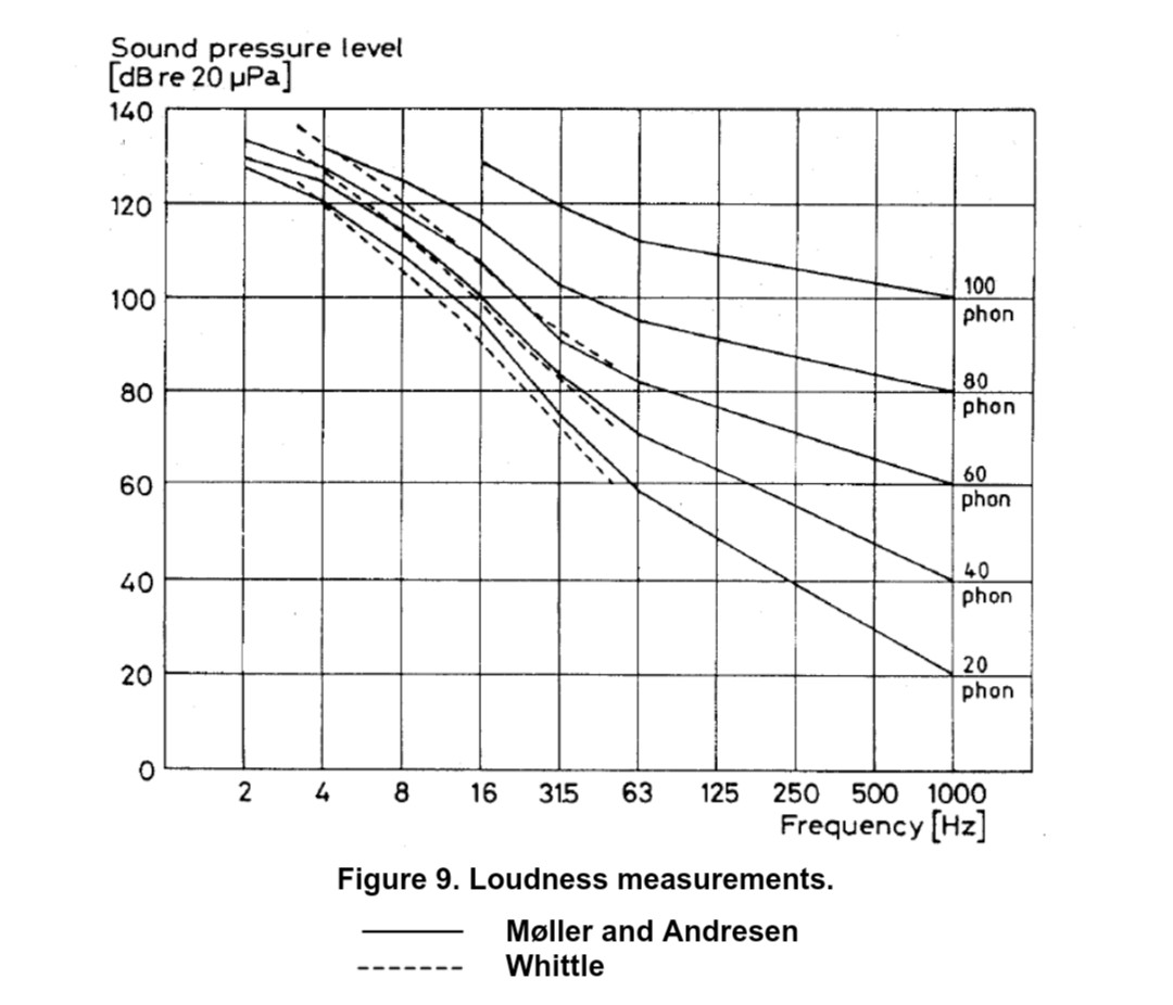

Στις χαμηλές συχνότητες όμως, το ανθρώπινο είδος είναι πρακτικά κουφό.
Το σχεδιάγραμμα ακουστοτητας αν μελετηθεί, βλέπουμε την ουδο ακοής (νεαρού ενήλικα με άριστη ακοή) στη γραμμή των 10 και 20 Φον (πρακτικά στα όρια της αντίληψης) να βρίσκεται σε πολύ υψηλές στάθμες SPL στους 20 και 25 κύκλους.

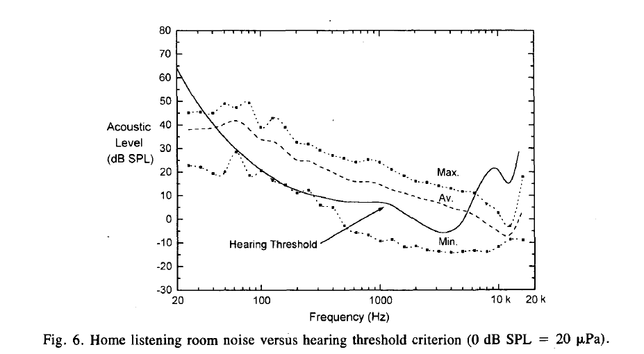

Εδώ στάθμες θορύβου ηρεμίας του τυπικού περιβάλλοντος του χώρου ακρόασης.
Οι στάθμες στους 20 κύκλους έως 65 dB SPL δεν ενοχλούν διότι δεν μπορεί ο άνθρωπος να τις ακούσει, καθόλου. Μηδέν. Ούτε σκέτες σε απόλυτα ήσυχο περιβάλλον (θάλαμο):
Εδώ το χρήσιμο εύρος στάθμης για ακροάσεις, όπου βλέπουμε την αντιστοιχία γραμμών Φον (ίσης ακουστοτητας) αναλόγως στάθμης (dB SPL) στον άξονα των χαμηλών συχνοτήτων, και σημειωμένο από μένα το χρήσιμο εύρος στις χαμηλές συχνότητες για ακρόαση μουσικής:

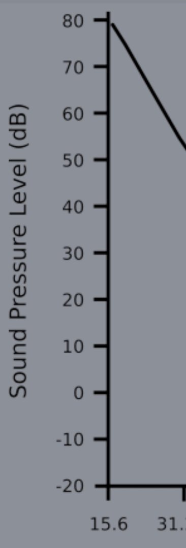

Εδώ μία μέτρηση του δικού μου σεταπ:
Εδώ η ουδός ακοής στην 1η οκτάβα:
Πάμε ξανά, χωρίς τη δική μου σημείωση:
Σημειώστε ότι στους 16 κύκλους, αρχίζουμε να "ακούμε" από στάθμη σχεδόν 100 dB SPL.
Για στάθμες 60-80 Φον (χαλαρές στάθμες ακρόασης) απαιτούνται 110-120 dB SPL στους 16 κύκλους. Να σημειωθεί ότι οι στάθμες αναφοράς είναι +-20 dB με επίκεντρο τα 85 Φον.
Άρα απαιτείται στάθμη έως 105 Φον στους 20 κύκλους.
Όπως εξήγησα, το ανθρώπινο είδος είναι πρακτικά κουφό στις χαμηλές συχνότητες.
