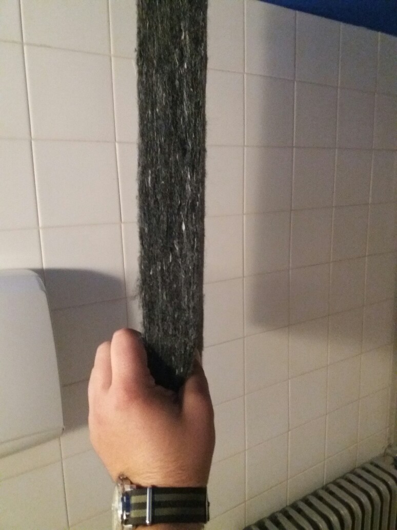

Ναι. Απίστευτο υλικό... Ο,τι καλύτερο έχω βρει.
α το έχεις πάρει:sneaky:...πάνω κάτω πόσο βγαίνει θυμάσαι? και αν το βάλεις σε πάτωμα...το σφουγγαρίζεις κανονικά δηλαδή?

Όχι βρε, στο πάτωμα θα μπεί κάτω από κανένα λαμινεϊτ, δε θα αποτελέσει υλικό να περπατάς πάνω του! Για όνομα...:p
Τιμή, δες στα μαγαζιά, δε θυμάμαι..:p

Βασικά, τέτοια υλικά "απαγορεύεται" να είναι εμφανή στο χώρο, διότι σκοτώνουν κυριολεκτικά τα μεσαιοπριμα.
Πρέπει να είναι καλυμμένα με διαχυτικές επιφάνειες, ή πίσω από δομικά στοιχεία, ώστε να στρώσουν τα μπάσα.
Και ανάμεσα σε σαμπ και τοίχο, είναι καλή ιδέα να υπάρχουν. Αν έχεις σαμπ σε γωνία, τότε ένα τέτοιο υλικό ανάμεσα σε σαμπ και στις 3 επιφάνειες της γωνίας, είναι καλή επιλογή. ;)
Και πίσω από το σκρίνιο, θα βελτιώσει το μπάσο του χώρου, χωρίς να πειράξει τα μεσαιοπριμα. ;)

Εδώ όμως δίνει χαμηλό ποσοστό απορρόφησης στις χαμηλές
ή τόσο αρκεί?
http://www.lazarakis-constructions.gr/files/1700.pdf

Για το πάχος του υλικού (2 και 4 εκ.) η απορρόφηση που προσφέρει σκέτο ως υλικό είναι κορυφαία. Ψάξε να δεις σε αυτό το πάχος τι προσφέρουν τα άλλα υλικά για να καταλάβεις..
Η χρήση του ως ελατήριο απόσβεσης, κάνει φοβερή δουλειά, οπότε παίζει ρόλο το υλικό θα βάλεις μπροστά του να δονείται, και που το συντονίζεις να δονείται αυτό το υλικό. ;)

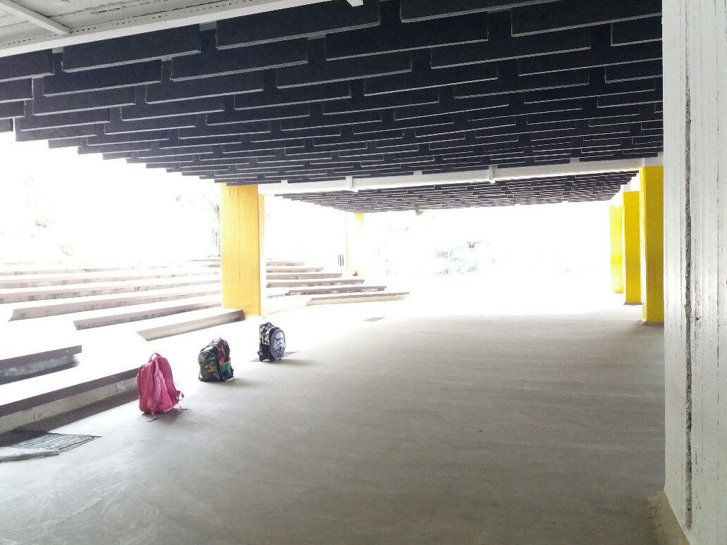

13ο ΔΣ Αθηνων....
Προαυλιος στεγασμενος χωρος
Πριν δεν μπορουσες να σταθεις τωρα ειναι παραδεισος ακομα με ολα τα παιδια να αφηνιαζουν !
Στην αιθουσα πολλαπλων το ιδιο υλικο κανει θαυματα !
3.946
6.238
13ο ΔΣ Αθηνων....
τι υλικο ειναι αυτο

Δεν ξερω ακριβως εχω βγαλει και αυτες τις φωτο ... θα ρωτησω ομως ποιος ανελαβε το εργο!
