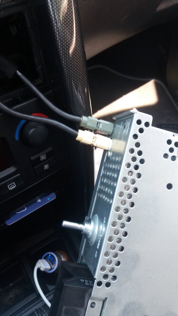

λοιπον Παιδιά Καλησπερα σήμερα Μου ήρθε η οθόνη που είχα παραγγείλει πήγα να την βάλω και χρειάζεται ανταπτορα και για την κεραία και Και για την κυρία μπριζα που περνει ρεύμα ...λοιπον αυτό που θέλω να ρωτήσω αν παίζει ρόλο στην ποιότητα του ήχου ο ανταπτορας αν θέλει καλή ποιότητα. δεύτερον έχει 3 καλώδια ένα για ρεύμα μια κεραία και ένα ακόμα δίπλα στηβ κεραία το ασπρο στην φωτο.....που δεν ξέρω τι είναι θα βαλω φώτο ...και τρίτον η πηγή που πήρα έχει ξεχωριστούς εξόδους για τα ηχεία θα ηταν καλύτερο να τραβήξω Αλλά καλωδια και να τα βγάλω Εκεί ? Γιατί αλλιώς νομίζω είναι όλα μαζί με την κυρία μπριζα που περνει ρεύμα ....ευζαριστω πολύ αν μπορείτε βοηθήστε με.

Θα χρειαστείς αντάπτορα για την σύνδεση. Ζητάς από πεζω 207 σε ISO. Αν έχει can, που σίγουρα έχει θα πρέπει να περαστεί άλλο ένα καλώδιο ρεύματος με ασφάλεια για το ACC.
