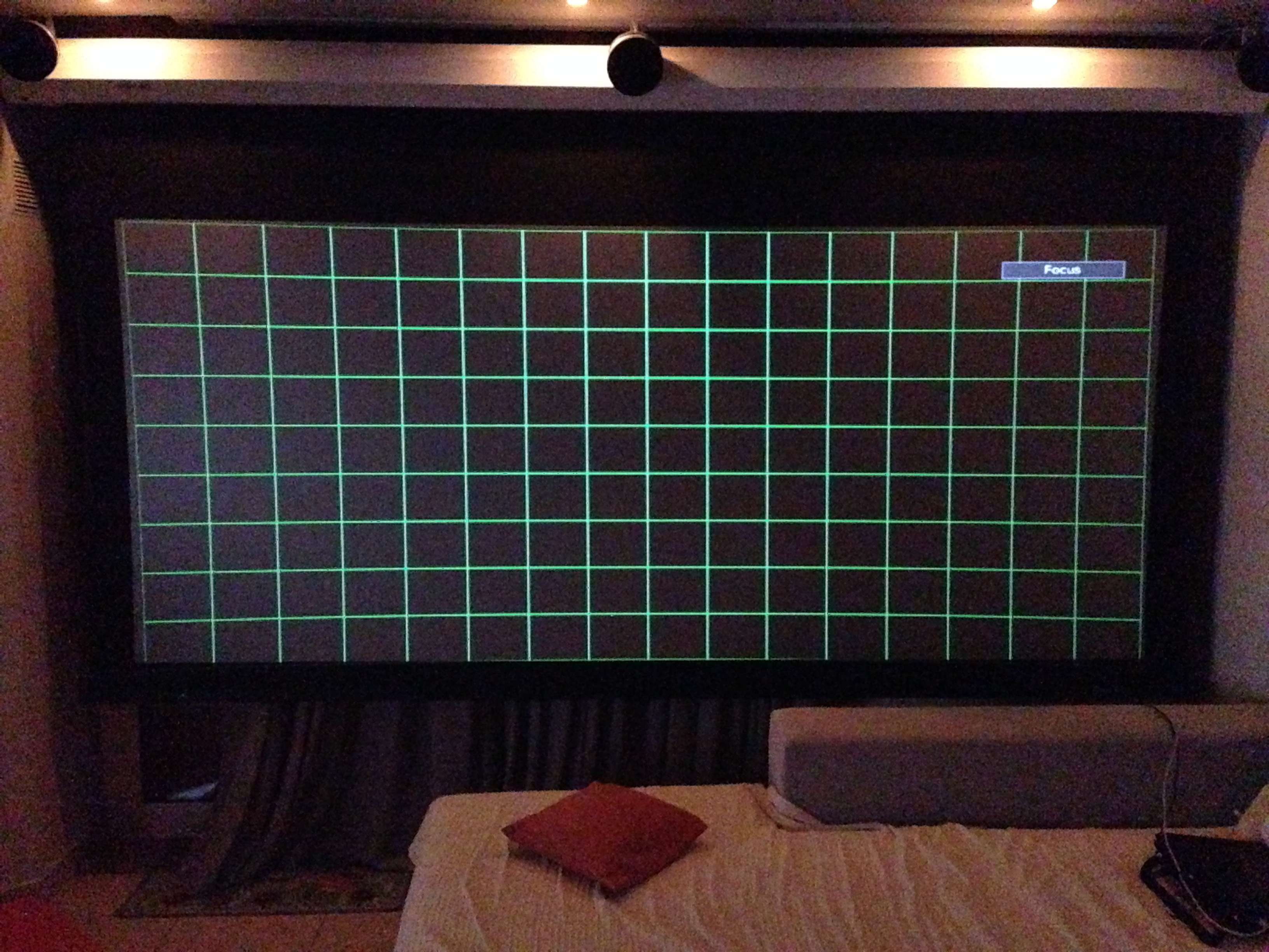

Όλα αυτά φυσικά πάνε στο βρόντο αν η τοποθέτηση είναι αλλού γι' αλλού. Εγώ ακόμα ταλαιπωρούμαι με την τοποθέτηση. Μέχρι την Κυριακή θα έχω ολοκληρώσει την αλλαγή βάσης και θα έχω περισσότερα.
Το βασικό πρόβλημα λέγεται pincushion distortion. Μια εικόνα, χίλιες λέξεις:
Σημαντικοί παράγοντες που επηρεάζουν το φαινόμενο είναι η τοποθέτηση του προβολέα και το throw distance του αναμορφικού.
Είναι απαραίτητο ο προβολέας να είναι απόλυτα κεντραρισμένος και κάθετος στο πανί στον οριζόντιο άξονα. Το κάθετο shift δεν είναι τόσο σημαντικό, αλλά αυτό θα το διαπιστώσω μέσα στις επόμενες μέρες.

Ειμαι σιγουρος οτι θα εχω διαφορα θεματα με ενα τετοιο σεταπ, αλλα η ερωτηση μου ειναι στην πραξη με ταινια φαινεται π.χ. το pincushion που εχεις? Τα παττερνς οκ δε συγχωρουν...και μπορει να μην ερχονται και 100% ετσι? (Ασχετο στο σινεμα ειναι ολα σεταρισμενα τελεια?)
Τα πράγματα δεν είναι τόσο δραματικά σε θέαση ταινίας, αλλά όπως λέει κι ο Δημήτρης, χωρίς 2,35 οθόνη τι νόημα έχει ο αναμορφικός;
