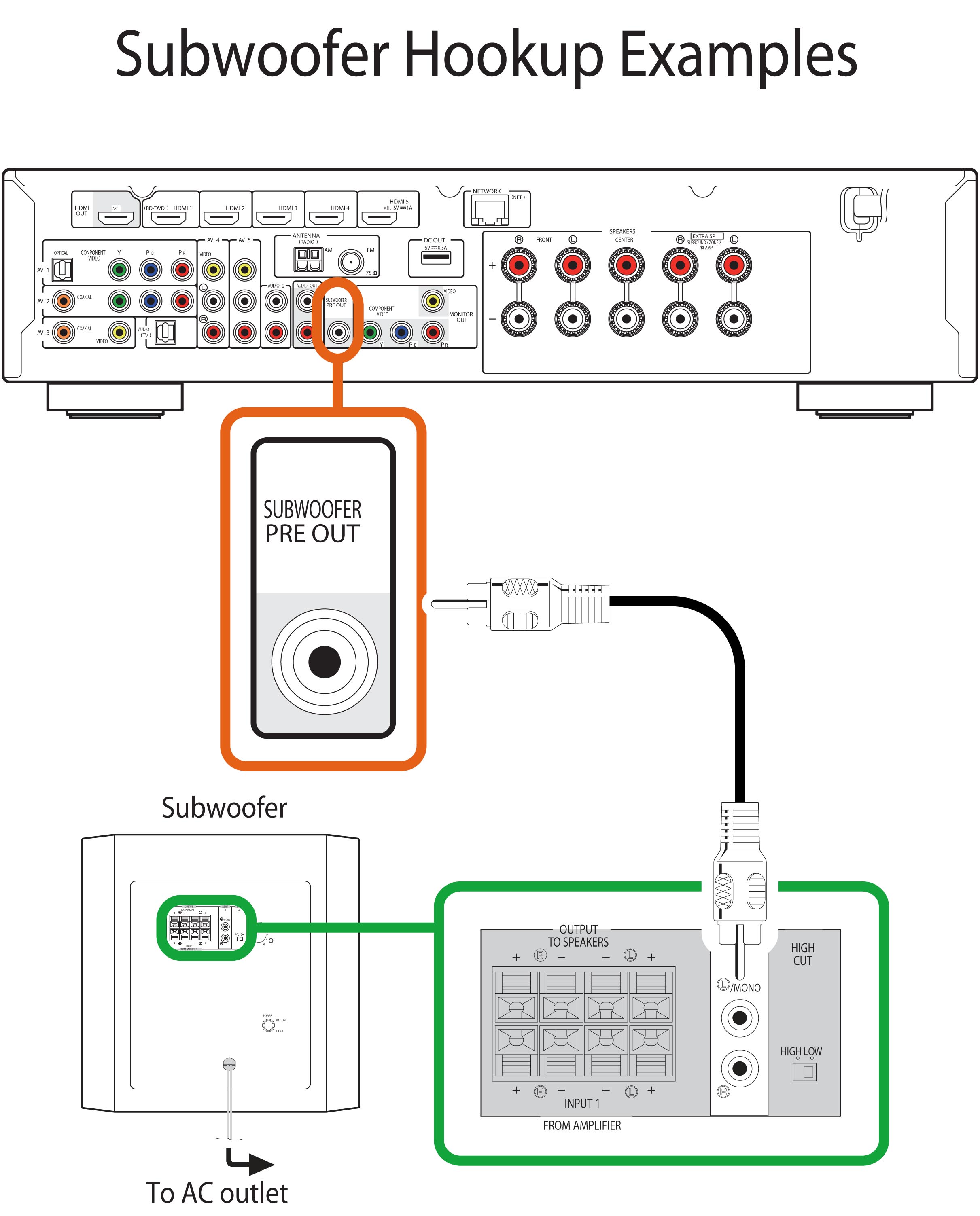

To συνδέεις σε οποιαδήποτε είσοδο.
Συγνωμη αλλά δεν καταλαβαινω....αφου ειναι LH RH !
Ποιος ο λογος υπαρξης τους αν ειναι να συνδεσω οπου να ναι???

οι περισσοτεροι πολυκαναλοι ενισχυτες εχουν μια εξοδο (rca) για υπογουφερ,εκει παει το "το συνδεεις σε οποια απο τις δυο εισοδους rca θελεις"..Αν ομως εχεις δικαναλο ενισχυτη με εξοδο για προενισχυτη (2 rca) και θελεις να συνδεσεις υπογουφερ,χρησιμοποιεις και τις δυο εισοδους.
