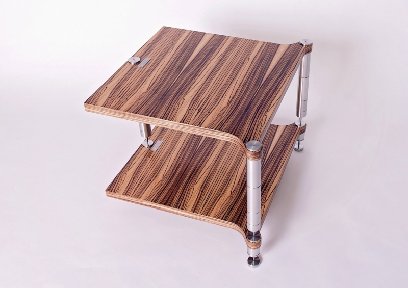

Πριν 2 χρόνια ήμουνα στην ίδια θέση. Να κατασκευάσω ένα rack (όχι ο ίδιος,αλλά επαγγελματίας επιπλοποιός).
Έπρεπε αρχικά να βρω κάτι που να μου αρέσει και κατέληξα στο παρακάτω (η τιμή του σγκεκριμένου rack είναι 4000 ευρώ!)
https://www.rogoz-audio.com/Product...RACYJNY-ROGOZ-AUDIO-4RP3-BBS.html#prettyPhoto
Αυτή λοιπόν ήταν η βασική ιδέα στην οποία στηρίχτηκα.

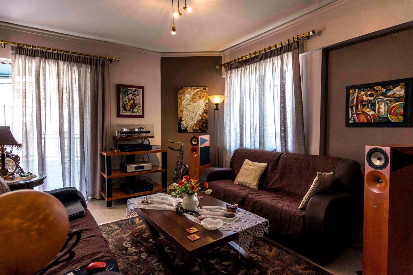

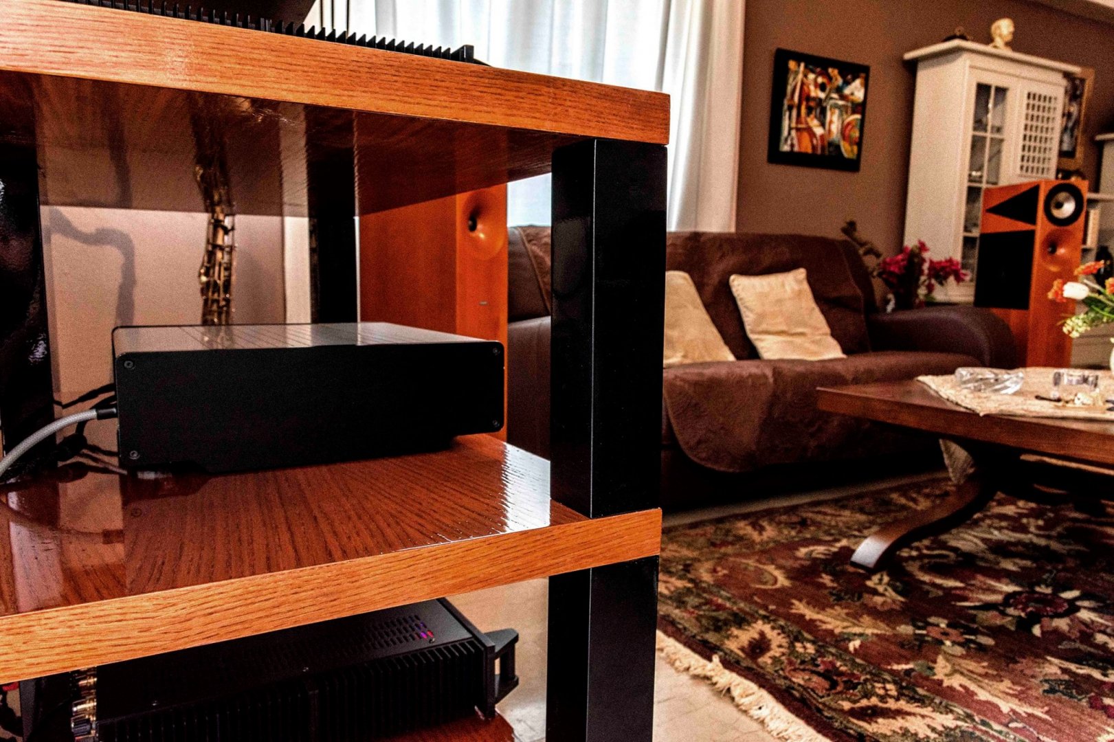

Για λόγους οικονομίας αποφάσισα να χρησιμοποιήσω μονά ράφια.
Για την κατασκευή του rack χρησιμοποιήθηκε για τα πόδια (μπροστινά 8Χ8 cm, οπίσθιο15X3cm) μασίφ ξύλο δρυς βαμμένο με μαύρη γυαλιστερή λάκα και για τα ράφια MDF δρυς με πάχος 4cm βαμμένα με πολλαπλά χέρια γυαλιστερό επίσης βερνίκι. Και το αποτέλεσμα είναι άριστο. Άξιζε την αναμονή! Οι διαστάσεις των ραφιών είναι 100X50cm και το ύψος από ράφι σε ράφι είναι 30cm ....να έχουμε άπλα βρε παιδί μου....εξαερισμό.
Ποδαράκια στήριξης (3) από τον γνωστό στο φόρουμ Μιχάλη Μελίδη (από ατσάλι με ειδική σκλήρυνση)
https://www.avsite.gr/forum/threads/rack-project-επιτέλους-τέλος.166138/
Συνολικό κόστος (επιπλοποιός+Μελίδης): 450 ευρώ, βάρος Rack: 50-55 κιλά

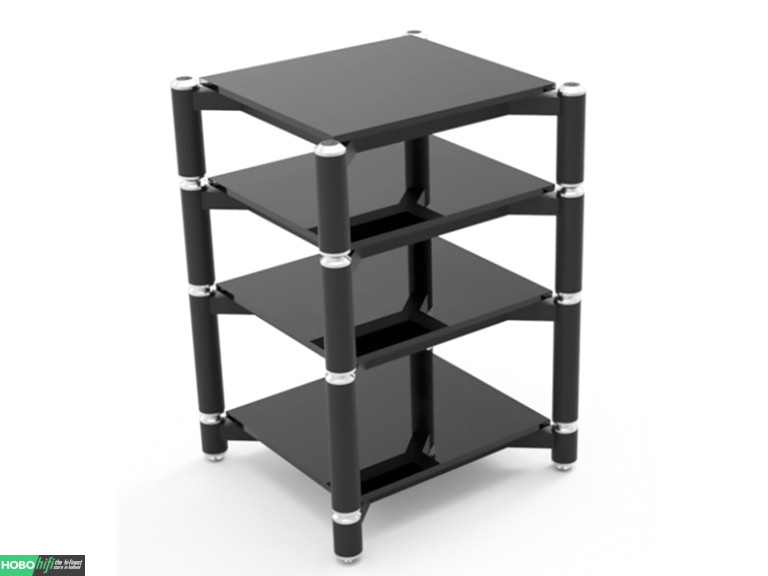

Γυαλί φίλε μού, Norstone spider.
Θα πάρεις 2 μοντουλες που χρειάζεσαι, στις διαστάσεις που χρειάζεσαι.
Οικονομικά και όμορφα......και δεν στραβώνει το γυαλί ούτε φουσκώνει από την υγρασία.

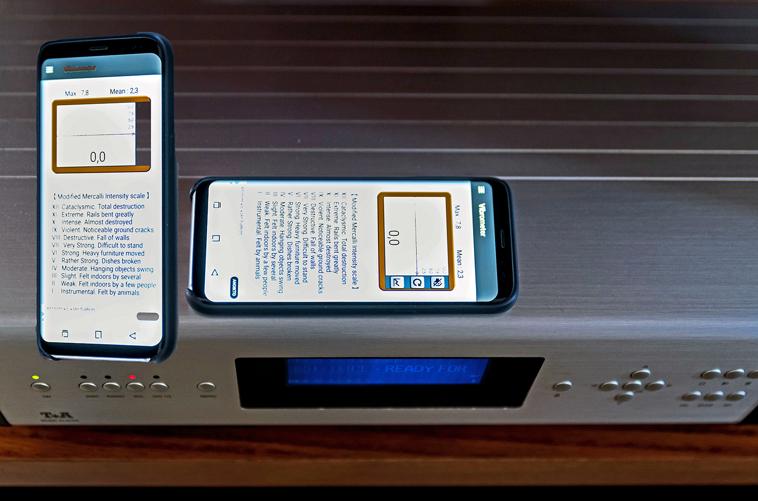

Για να δούμε τι κραδασμός περνάει στο ρακ (το δικό μου επί του προκειμένου, με ράφια όπως έγραψα πριν MDF 4cm, ακίδες κατασκευής Μιχάλη Μελίδη και βάρους (το ρακ μόνο χωρίς συσκευές, περίπου 55 κιλά).
Εφαρμογή android: Vibrator meter
Το τηλέφωνο πάνω στο Music player το οποίο παίζει αυτή τη στιγμή σε ένταση 90dB και βρίσκεται σε απόσταση 1 μέτρου από το κοντινότερο ηχείο.
Μέτρηση δονήσεων: 0-0,1....δηλαδή ανύπαρκτη!!!
