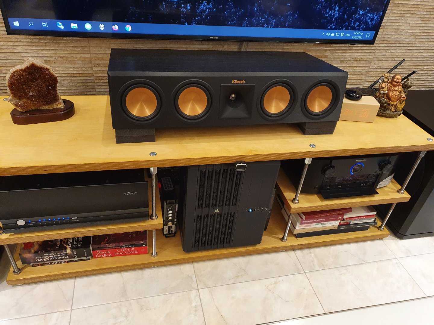

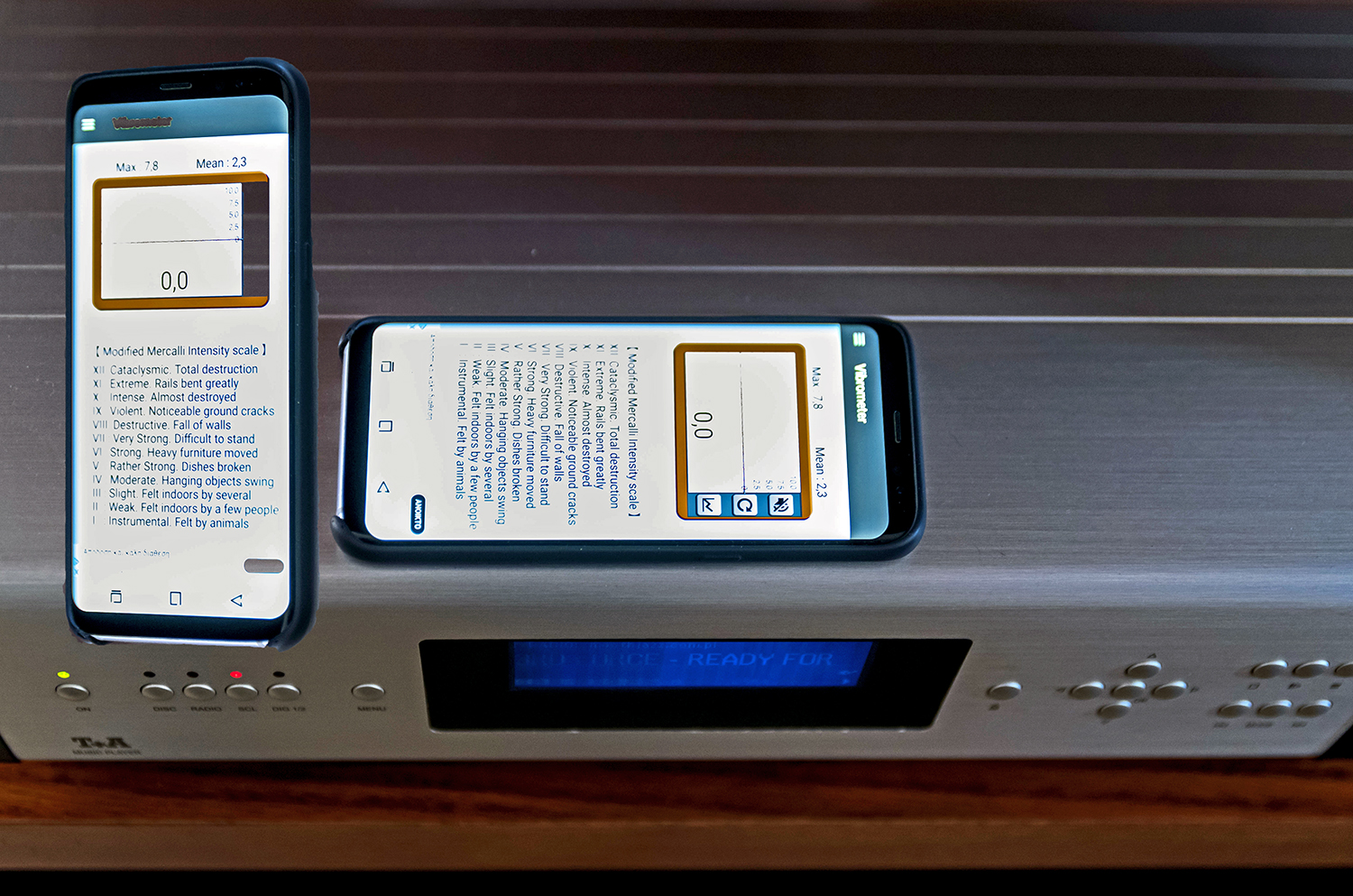

Για να δούμε τι κραδασμός περνάει στο ρακ (το δικό μου επί του προκειμένου, με ράφια όπως έγραψα πριν MDF 4cm, ακίδες κατασκευής Μιχάλη Μελίδη και βάρους (το ρακ μόνο χωρίς συσκευές, περίπου 55 κιλά).
Εφαρμογή android: Vibrator meter
Το τηλέφωνο πάνω στο Music player το οποίο παίζει αυτή τη στιγμή σε ένταση 90dB και βρίσκεται σε απόσταση 1 μέτρου από το κοντινότερο ηχείο.
Μέτρηση δονήσεων: 0-0,1....δηλαδή ανύπαρκτη!!!
για να μετρησεις χρειαζεσαι accelometer.παρε μια ιδεα.
αυτο που εκανες εσυ με το κινητο ειναι το ιδιο;

εσενα μηδεν λεει οταν παιζεις δυνατα μουσικη;
εαν ναι τοτε δεν ειναι ακριβης.

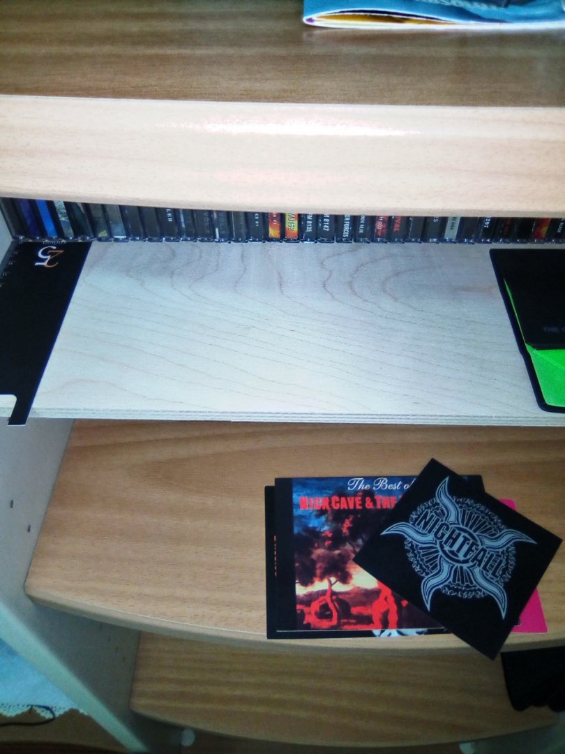

Το καλύτερο υλικό λόγο δομής και γεωμετρίας είναι η σημύδα.
Μήπως να δεις τις Ελληνικές κατασκευές που είναι και φτηνότερες και αποδοτικότερες;
1.768
2.803
Όντως, είναι αυτό στη μέση χωρίς κάποια βαφή
, έχω κόψει 4-5 φύλλα που ήθελα αντί για mdf.

Μπράβο oldy!!
Είναι στάνταρ η ρυθμιζόμενο το ύψος των ραφιών;
Οσο θες ρυθμιζεις το υψος (ασε που μπορεις να κοτσαρεις και μερικα ανεμιστηρακια για τσι τελικους σου) και μετα που λες το 'κοψα στη μεση κ' ηκαμα δυο ρακ κι εδα σκεφτομαι να το καμω βασεις για τσι Ηχειαρες μου ... φλεξυ φιλε !

Από 0 μέχρι 0,6 έδειξε.
Σε τι αντιστοιχεί αυτή η τιμή; Με τι διέγερση έγινε; Σε ποια συχνότητα και για πόσο χρόνο κράτησε η ταλάντωση στην περιοχή και στις γύρω περιοχές;
Το θέμα δεν είναι τόσο απλό. Μια ενδεικτική μέτρηση που κάνει το stereophile γίνεται με επιταχυνσιόμετρο , τοποθετημένο επάνω στο ηχείο και με διέγερση σε όλο το ακουστικό φάσμα.
2.849
6.191
Απλά πράγματα. Όταν άφηνα το κινητό πάνω στον καναπέ έγραφε π.χ 3,5, όταν τo κούναγα πέρα-δώθε με το χέρι έγραψε 7-8, όταν το έβαλα πάνω στο ρακ και έβαλα μουσική στα 90dB peaks έγραψε από 0-0,6..Δεν έψαξα να δω σε ποια μονάδα μέτρησης αναφέρεται αλλά στην κλίμακα που έχει η εφαρμογή η μέτρηση αυτή αντιστοιχεί στην σχεδόν παντελή απουσία δόνησης.
Επομένως σε σύγκριση με τον καναπέ και την δόνηση με το χέρι το ρακ είναι dead silence!
Έχω γράψει γράψει ήδη ότι το αριστερό ηχείο απέχει 1 μέτρο από το ρακ.
PeterMeni
10.044
13.571
Αυτό ακριβώς λέω. Πως είναι μια διαδικασία στην τύχη.
Αν η μουσική που έπαιξε περιέχει επαρκές φάσμα δεν το ξέρουμε. Επίσης αν μια συγκεκριμένη συχνότητα κάνει το ικρίωμα σου να ταλαντώσει, κάνοντας το 0,6 να γίνει 6, και για πόσο χρονικό διάστημα πάλι δεν το γνωρίζουμε.
Είναι γενικά μια ένδειξη χρήσιμη μόνο για απευθείας σύγκριση και όχι για ασφαλές συμπέρασμα.
