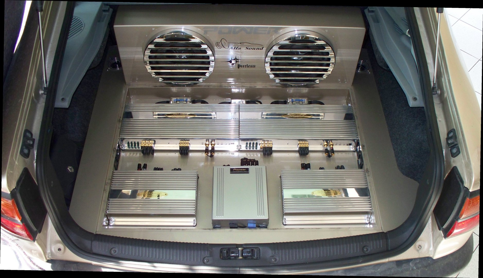

Δηλαδή το δικό μου ήταν πορνό το 2005 ??? Για δες τον κάτω δεξιά ενισχυτή που έχει 2 καλώδια μόνο διότι έπαιζε 2 sub γεφυρα αυτός ο 2κάναλος.
Παρεμπιπτόντως είχε πάρει την 2η θέση σε Πανευρωπαικό!

. Με γέφυρά σε ab class κιόλας το θεωρώ πορνογραφία
Αν ο 4καναλος ενισχυτής είναι της προκοπης θα ειναι μια χαρα για το γουφερ. Το κόστος για μονοκαναλο στο γουφερ και 2καναλο για τα εμπρός ηχεία είναι αρκετά μεγαλητερο
Μην συγκρίνεις εγκατάσταση και premium ενισχυτές με τρελό control και efficiency στο 70% με μηχανήματα του κιλού που συζητάμε εδω... Επίσης εσύ με τι τους ταΐζεις η τροφοδοσία στο αυτοκίνητο σου ήταν stock σαν του ts; δεν πιστεύω να χει κανέναν 300Α δυναμό με τρεις agm ή lto των 80Αh στο πορτ-μπαγκάζ
Δεν είναι μόνο το κόστος, για να βγάλει ένας αβ class από γέφυρα άνετα πχ 400-500 βαττ για το sub υπολόγισε πόσα πρέπει να φάει
