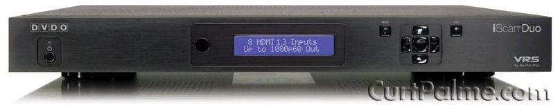

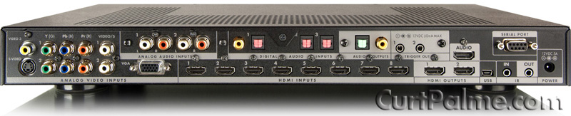

και μιας και ο optoma hd82 δεν εχει επαρκες μενου για ρυθμισεις,ενα οχι ακριβο scaler ειναι το dvdo iscan duo κατω απο 1000 ευρω.
με πληρες CMS και GAMMA 11 σημειων.
και ενα review
