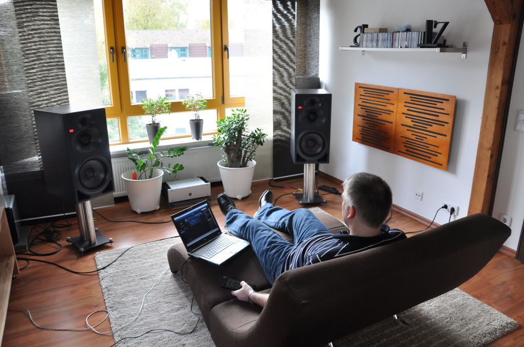

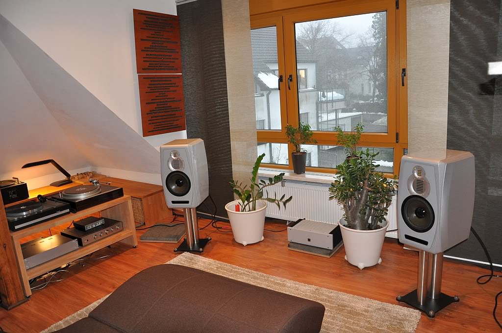

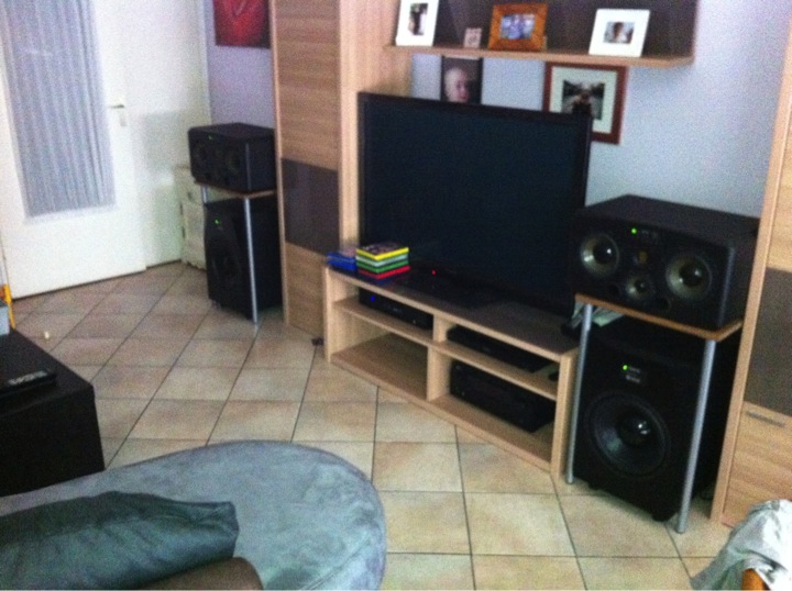

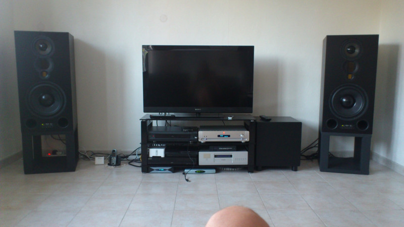

μερικες φωτο με ενεργα στο σαλονι...για αυτους που δεν μπορουν να φανταστουν ενεργο ηχειο, εκτος στουντιο :D
πολυ με αρεσουν τα adam tensor delta...αλλα νομιζω τα χει σταματησει...μετ/να βρισκονται?
για τα s5x-V, ποια η γνωμη σας?...θελουν μεγαλους χωρους για να παιξουν σωστα?
Adam S5X-V
KH O410
Adam S3X-H
Adam Tensor Delta
