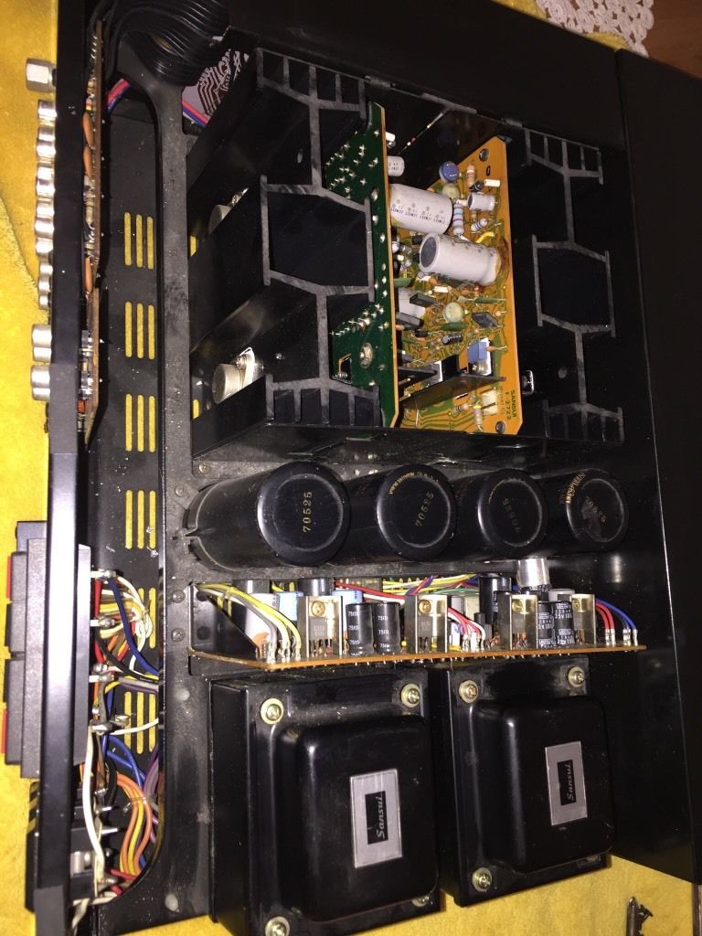

καλησπερα και χρονια πολλα.ψαχνω να παρω εναν sansui au 717. εχω πεσει πανω σε εναν ο οποιος εχει κομμενο καλωδιο ρευματος. ο πωλητης λεει πως ετσι τον πηρε και δεν τον εχει δουλεψει. οποτε δεν ξερουμε τι παιζει. απο τις φωτο (τις οποιες θα παραθεσω σε λιγο), βλεπω οτι οι πυκνωτες ειναι φουσκωμενοι και εχει glue of death. ουτως ή αλλως ομως εγω θα του εκανα σερβις, και αυτα ειναι ολα ναμενομενα λιγο πολυ. οποτε και δεν με απασχολει αυτο. με απασχολει οτι δεν τον εχει ακουσει να παιζει ομως. και ρωτω.
ειναι ολα επισκευασιμα στον σανσουι? ή παιζει να εχει καποια βλαβη που να κανει την αγορα του ασυμφορη? 400 ευρω θα μου παει με μεταφορικα. αξιζει? και αν οχι, μεχρι ποια τιμη θα αξιζε καποιο τετοιο ρισκο?
δηλαδη, αν εχουν θεμα οι Power transformers, εκει τι κανουμε? την κατσαμε τη βαρκα? επισκευαζονται αυτοι? και αν ναι, το κοστος ειναι λογικο? ο ενισχυτης θα ερθει στα ισια του?
οποιαδηποτε συμβουλη θα ηταν ευπροσδεκτη
οποιοδηποτε συμπερασμα βγαλετε απο τις φωτο, εννοειται θα χαρω να το ακουσω
ευχαριστω πολυ

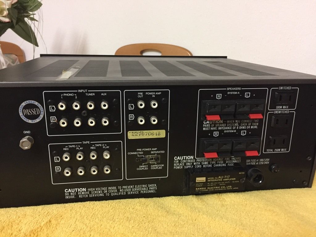

υγ. η ασφαλεια υπαρχει πισω στον ενισχυτη ή ειναι βγαλμενη? δεν μπορω να καταλαβω

400€ στα τυφλά για χαλασμένο μηχανάκι που μπορεί να κρύβει πολύ περισσότερα;
Το καλώδιο το έκοψαν για κάποιο λόγο.

ναι το καταλαβαινω αυτο, και σκεφτομαι να το παζαρεψω. αλλα ρωτησα εδω για να καταλαβω ποσο θα μπορουσε να παει το κοστος επισκευης. ή για να το θεσω καλυτερα. μεχρι ποια τιμη θα ηταν "λογικο" να ρισκαρω. αν δηλαδη το αφηνε πχ στα 300 θα αξιζε? και τι προβλημα θα μπορουσε να εχει πχ, που θα εκανε την αγορα του ενισχυτη ασυμφορη? δεν ξερω απο αυτα, γιαυτο ρωταω. ευχαριστω πολυ
(το recap δεν το θεωρω προβλημα αφου θα το εκανα ουτως ή αλλως)

Η ασφάλεια λείπει μαζί με το βύσμα που την πιάνει και την βιδώνει. Ο 717 είναι πολύ καλό μηχάνημα και πλήρως επισκευάσιμος.
Ρώτα και τον Σάκη Πετρόπουλο , τον οποίο θα σου πρότεινα για τεχνικό μιάς και έχει φιάξει κάμποσους 717.

Σε τέτοια μηχανάκια το πρώτο που θα πρέπει να ψάξεις είναι η υποστήριξη ανταλλακτικών.
Για τα περισσότερα δεν υπάρχουν πλέον τρανζίστορ και αυτά που υπάρχουν σαν συμβατά δεν κάνουν την ίδια δουλειά.
Προσωπικά θεωρώ πως είναι υπερτιμημένα σε μεγάλο βαθμό.
Σκέψου απλά κόστος αγοράς και τι χρειάζεται για να έρθει σε λειτουργική κατάσταση, χωρίς την πιθανότητα βλάβης.
Δες μετά τι σύγχρονο παίρνεις και το συζητάμε ποιο αξίζει.

Οντως ρισκο η αγορα του..ειναι επισκευασιμος σχεδον 100%.τυχαινει να τον εχω τον συγκεκριμενο γνησιο ανακατασκευασμενο σε ολα του τα σημεια,ασχολουμαι απο το 1986 με ενισχυτες και γενικα με το hobby μας και απο τα χερια μου εχουν περασει πανω απο 30 ολοκληρωμενοι και καμια 10 σετ προ και τελικων..λοιπον θα το πω με απλα ελληνικα χωρις ιχνος ντροπης,,,ειμαι φοβερα εγωιστης και μεχρι τη στιγμη που επεσε στα χερια μου o 717 νομιζα πως θα ειναι ενας ακομη που θα δοκιμασω για κανενα 5μηνο και θα τον πουλησω..ημουν εγωιστης γιατι δεν παραδεχομουν οτι μηχανηματα που τα πληρωσα 1500 και 2000ε μπορει να τα κουνησει ο γερο sansui..οταν εβαλα μοναδικο κρητηριο επιλογης αυτο που ακουγα..το phono stage του,,την συνδεσιμοτητα,,τα δυναμικα και το soundstage πηραν ποδι κατι audiolab και κατι cyrus παρεα με εναν advance acoustic,,αυτα ως προς τον φιλο-επιδοξο αγοραστη,,,η συμβουλη μου θα ηταν να βρεις καποιον που να δουλευει και να ειναι με τα γνησια τρανζιστορ στην εξοδο,,,οσο για ενα recap με καλους πυκνωτες,,καθαρισμα κολλας,,αλλαγη διοδων vd1212 καθως και καποιων fusistors,,γενικο σερβις και καθαρισμος διακοπτων-ποτενσιομετρων και κατι αλλες μικρολεπτομερειες,,,μετα θα εχεις ενα μηχανημα αξιοπιστο γλυκο γκαζατο με υπεροχο live ηχο που για να κανεις υπερβαση σε κατι αισθητα καλυτερο,,θελεις 1500++ευρω και αν...η επιλογη ανηκει σε σενα,,ισως τα 300 να ειναι οριακα πολλα,,ισως οχι,,καποιοι αγοραζουν 1 μετρο καλωδιο τροφοδοσιας 400ευρω και μαλιστα το "στρωνουν"κιολας καμια 30αρια ωρες για να "κατσουν"τα ηλεκτρονια και να μπουν σε σωστη φορα!περι ορεξεως...

Ο 717 δεν έχει όμοιο . Σε όποια κατάσταση και αν είναι είναι πλήρως επισκευάσιμος και ο ήχος του είναι μοναδικός.
Τελεία και παύλα.

Μπράβο σου φίλε μου , που έγραψες ότι έγραψες με το χέρι στην καρδιά . Ο 717 είναι όντως ένα εξαιρετικό μηχάνημα . Είναι ένα πολύ καλό μηχάνημα με έναν σπάνιο ήχο. ΔΕΝ είναι γερό sansui από την στιγμή που του αλλάζεις πυκνωτές , ενδεχομένως και αντιστάσεις και τις vd 1212 . Δεν είναι τυχαίο το γεγονός ότι τον κυνηγάνε παντού .
Είναι ένα από τα λίγα μηχανήματα που τα κυνηγάει ο κόσμος όπως και αν τα βρεί. Το ίδιο ισχύει και για το πολύ ακριβότερο σετ combo B2301 C2301 .

Porotikos οι περισσότεροι μίλησαν με την φωνή της λογικής και καλά είναι για το συμφέρον σου να τους ακούσεις με προσοχή. Το μηχάνημα αξίζει αλλά όχι σε αυτή την κατάσταση και τιμή. Ακόμα και του κουτιού να ήταν υπολόγισε υποχρεωτικά recap σε τεχνικό της εμπιστοσύνης σου. Κανε υπομονή και σίγουρα θα βρεθεί ένας 717 σε καλή κατάσταση και τιμή (οι τιμές για το ίδιο μηχάνημα μπορεί να διαφέρουν ακόμα και 1 προς 4). Άλλωστε δεν είναι και τόσο σπάνιος και το κυριότερο στην ιεραρχία των Sansui ενισχυτών είναι σε μεσαία θέση. Υπάρχουν μακράν καλύτεροι Sansui να διαθέσεις τα χρήματα σου ...
