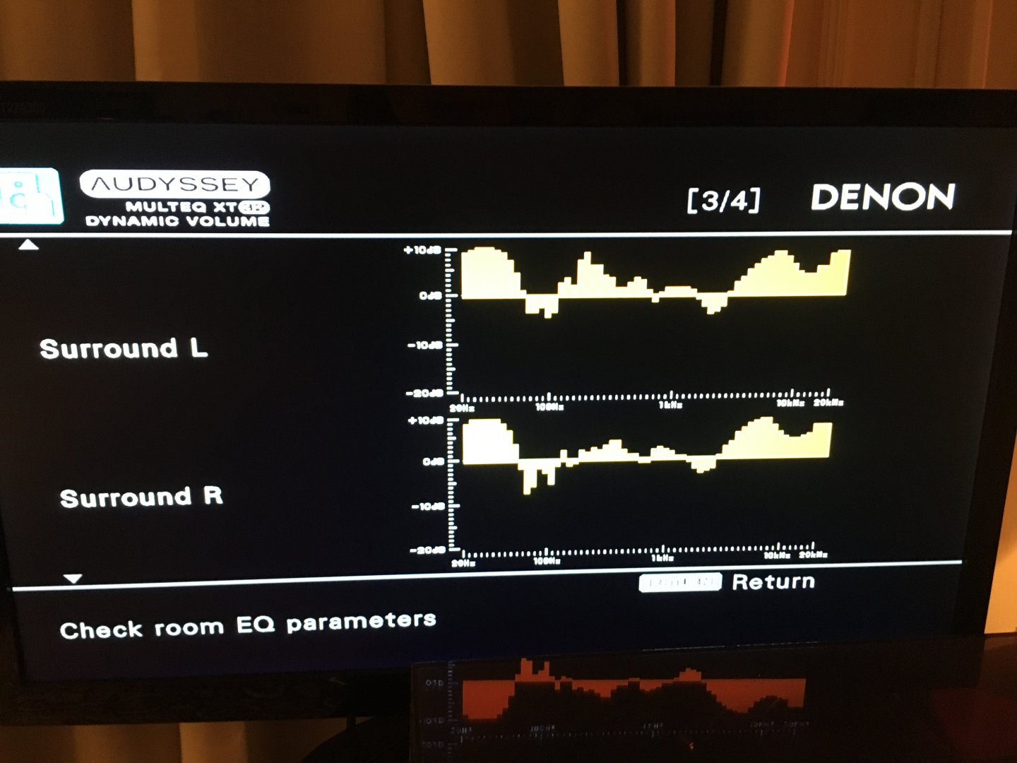

Τίποτα, το dynamic volume είναι στο off δεν θυμάμαι κάτι άλλο, αυτό που μου έκανε κακή εντύπωση είναι ότι σε μια ισοστάθμιση που έτρεξα ανέβασε πολύ υψηλές και χαμηλές σε όλα τα κανάλια και μείωσε τις μεσαίες, θα το ξανακάνω όμως γιατί η πλάτη του καθίσματος ήταν λίγα εκατοστά κάτω από το μικρόφωνο.
Όταν μετράμε η πρώτη είναι η κεντρική και οι υπόλοιπες γύρω από αυτήν σε απόσταση 60cm, έτσι δεν είναι;
Μπορούμε να μετρήσουμε χωρίς να υπάρχει θέση παρά μόνο το μικρόφωνο πάνω στο τρίποδο στο ύψος των αυτιών και να το βάλουμε στο σημείο εκείνο και γύρω από αυτό;
Εν τω μεταξύ διαβάζω το manual και τα λέει όλα σχεδόν εκεί μέσα, αν και λίγο μεγάλο πάνω από 200 σελίδες...

Αν κοιτάς εδώ, κάτι σαν αυτό, τα είπα στο χτ32
Είναι τοίχο ή θέση ακρόασης;
Τα ηχεία είναι τοίχο ή μακρυά από αυτόν;;
1.768
2.803
Όχι, η θέση απέχει 2 μέτρα από τον πίσω τοίχο, πίσω από την θέση ακρόασης υπάρχει μία βιβλιοθήκη με μία συρταριέρα μικρή και δύο πολυθρόνες, τα μπροστινά απέχουν από τον τοίχο 80cm από τους πλαϊνούς 35cm η απόσταση μεταξύ τους είναι 240cm και τηρείται το ισόπλευρο τρίγωνο, τα δύο περιφερειακά είναι κοντά σε τοίχους και περίπου μισό μέτρο πίσω από τη θέση ακρόασης την κοιτούν και απέχουν 140cm έκαστο από αυτή, το κεντρικό εκεί που πρέπει.
Αα, ποια καμπύλη να προτιμώ;
Την flat η την άλλη;,
Η flat μου φαίνεται λίγο "άδεια" αλλά και πιο ελεγχόμενη.

22.273
15.548
Ότι βλέπεις σε eq που έχει κάνει, αν τα βάλεις ανάποδα βλέπεις πως παίζει το ηχείο σου χωρίς EQ
Βάλε να δούμε τι έχει κάνει...

Α ok, και η reference καλά μου ακούγεται αν και οι χαμηλές είναι αρκετά φουσκωμένες.
Δεν είμαι σπίτι και λέω να ξανατρέξω το Audyssey πιο προσεκτικά με πρώτη ευκαιρία και θα ανεβάσω.
