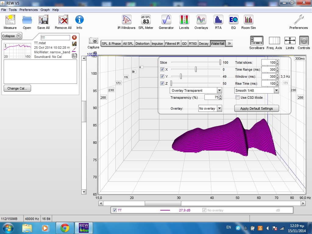

Πέραν τούτου, από ότι διαβασα και στο REW φορουμ, έχω όλα τα κακα που δεν πρέπει να κάνω:
1) Το sub στην γωνια.
2) Η MLP βρίσκεται σε καναπε κολλημενο στο πισω τοιχο.
Και φυσικα ούτε ο καναπές, ουτε το sub πάει πουθενά αλλου, οποτε για αυτό σκέφτηκα να το ριξω στα acoustic treatments, μπας και μαζευτει το πραγμα.
Θέλω να πάρω τις μπασοπαγίδες που μου πρότεινε ο Καστρουνής, αλλά θέλω να μάθω και συνολικά τι χρειαζεται ο χώρος και αναλόγως του budget ή να τα παιρνω σιγα-σιγα ή μια και καλή ή να κάνω συμβιβασμους και να πάρω τα απολυτως απαραίτητα...
Απο τα γραφήματα βγαίνει κάποιο συμπέρασμα σε πρώτη φάση, όσον αφορα σε acoustic treatments ή θέλει κι άλλη διερεύνηση;

Κοιτα, πάντως πριν έρθει ο Καστρουνης δεν επαιζε καθόλου καλα, ενω τώρα το φχαριστιεμαι μια χαρα!
αυτο εχει σημασια..

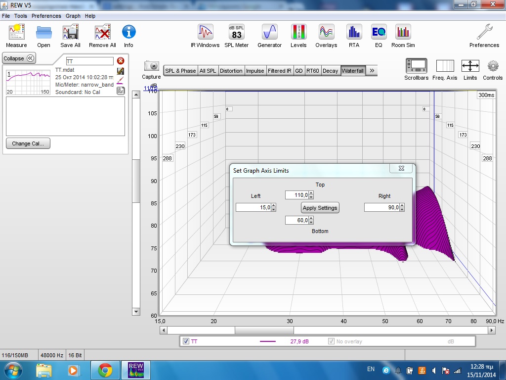

αλλαξε τα settings για να δουμε πιο σωστα(οπως στα δειχνω)
.....με αυτο το γραφημα για τις χαμηλες συχνοτητες μπορεις να κανεις διορθωση του χωρου σου..
απο εκει και περα κανεις οτι νομιζεις.....

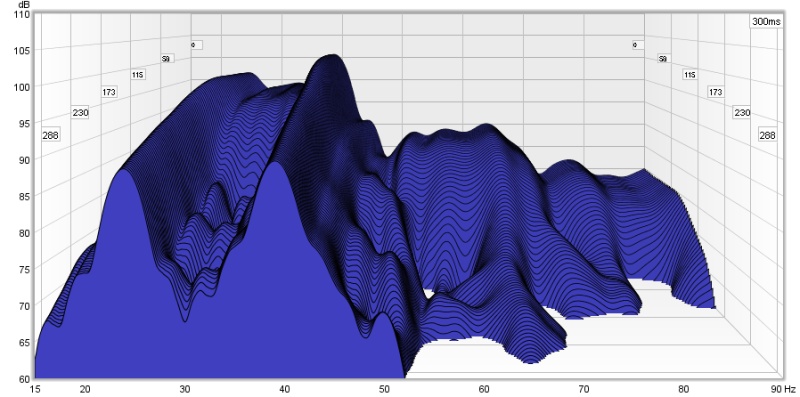

Λοιπον, εκανα αυτα που μου είπες και βγαίνει έτσι. Τώρα αν θυμάμαι καλα, εκανα ενα frequency sweep με settings audio: Java και να παιζει απο τα 2 ηχεία (και sub). Δεν εβαλα το ASIO4ALL με το καναλι του sub μονο. Δεν ξέρω αν είναι λάθος αυτο...

Να ξαναμετρήσω, αλλα με άλλα settings? Διοτι αν αλλαξω το time range οπως είμαι σου λέω ότι καποιες συχνοτητες σβήνουν μετα τα 1000ms...

μονο sub να μετρας με σταθμη 85db και κομμενο στa 80-100hz
εισαι τουμπανο παντως αν εχει γινει ρυθμιση και η μετρηση εχει γινει απο το ιδιο σημειο με μικρη αποκλιση.
να κανεις αυτα που σου ειπε ο Μανωλης και ξαναμετρατε.....
