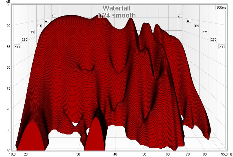

Θα κάτσω να μορφωθώ κ μετά θα παίξω με το waterfall. Από ότι κατάλαβα ειναι ο χρόνος σε ms που σβήνει ο ήχος. Οσο πιο κοντά στο 0, τόσο καλύτερα, έτσι;
48.687
102.511

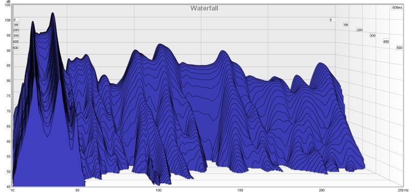

π.χ. εδω ειναι του rose που ειναι πολυ καλος χωρις καμια φροντιδα απο 18hz
Ώστε έτσι μετράει το sub στον χώρο μου; :o Δεν βλέπεις εύκολα κάτι τέτοιο. :thumbsup:
Για εξήγησε λίγο και τι βλέπουμε... :laugh:

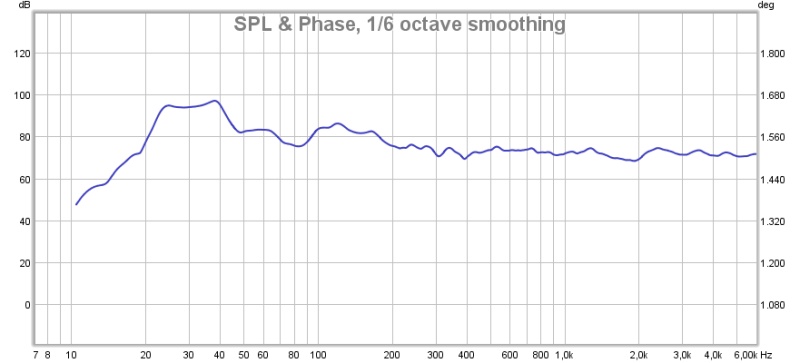

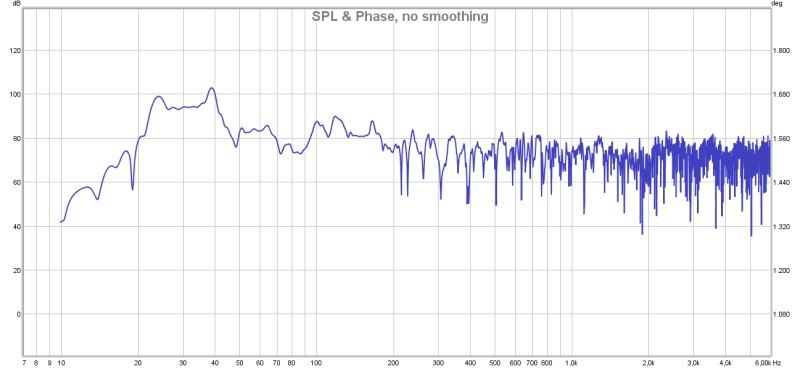

Λοιπον, εμεινα μιση ώρα μονος σπιτι και ειπα να δοκιμάσω...
Με ΠΑΣΑ επιφυλαξη, γιατι μπορει να μην έχω σεταρει σωστα το μικρόφωνο, κλπ, εβγαλα 3 snapshots... Από ότι καταλαβαίνω, εχω ενα θέμα στα χαμηλα (σωωωπα...), που φυσικα μου το είπε κι ο Καστρουνης, εξου και μου προτεινε μπασοπαγιδες...
Οπότε, ξεκινάω νέο κεφάλαιο!!!
μονο sub μετρηση......
πως εκανες την μετρηση ?
βαλε τα ιδια οπως σου γραφω για να δουμε
spl ανα 10db
waterfall οπως τοχεις απλα βαλε απο 15 - 95hz και 105 - 65 db

παντως το sub ειναι στον θεο.....θελει μαζεμα....το ιδιο θεμα ειχε και ο rose
