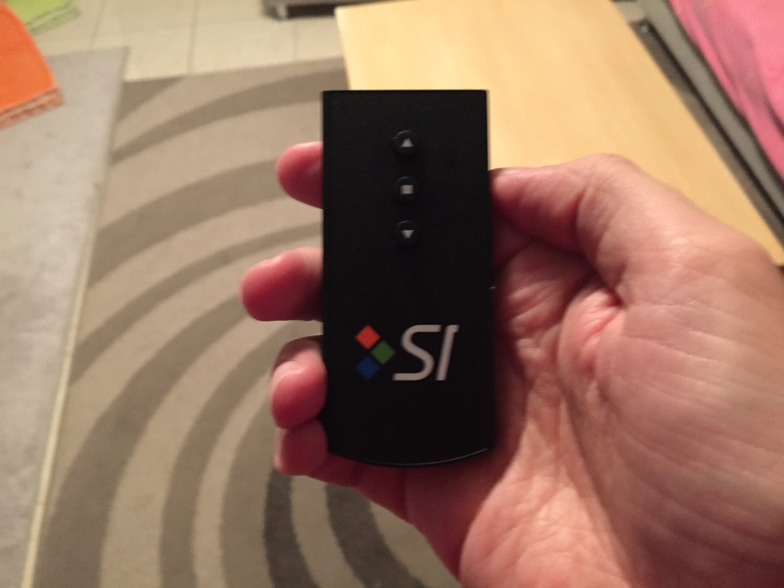

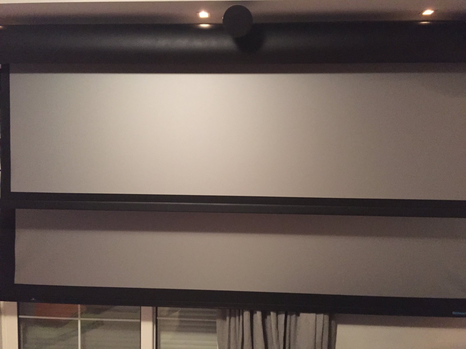

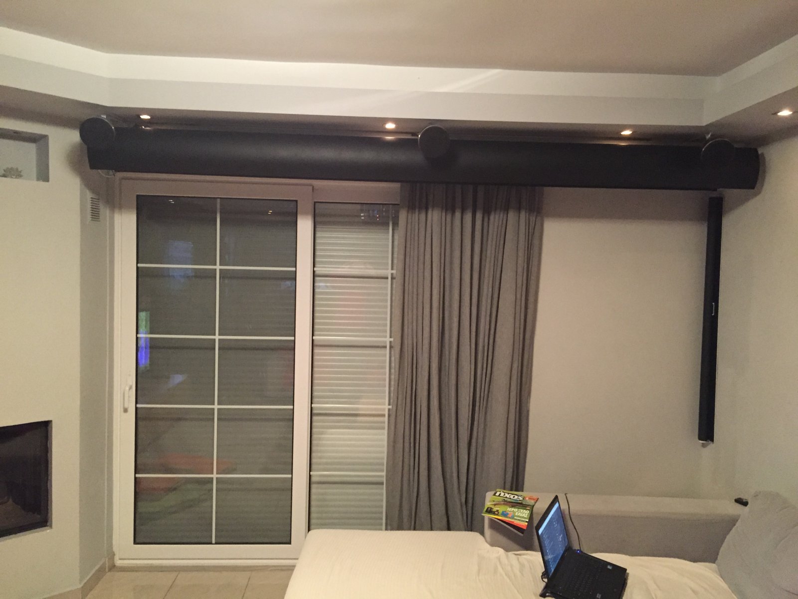

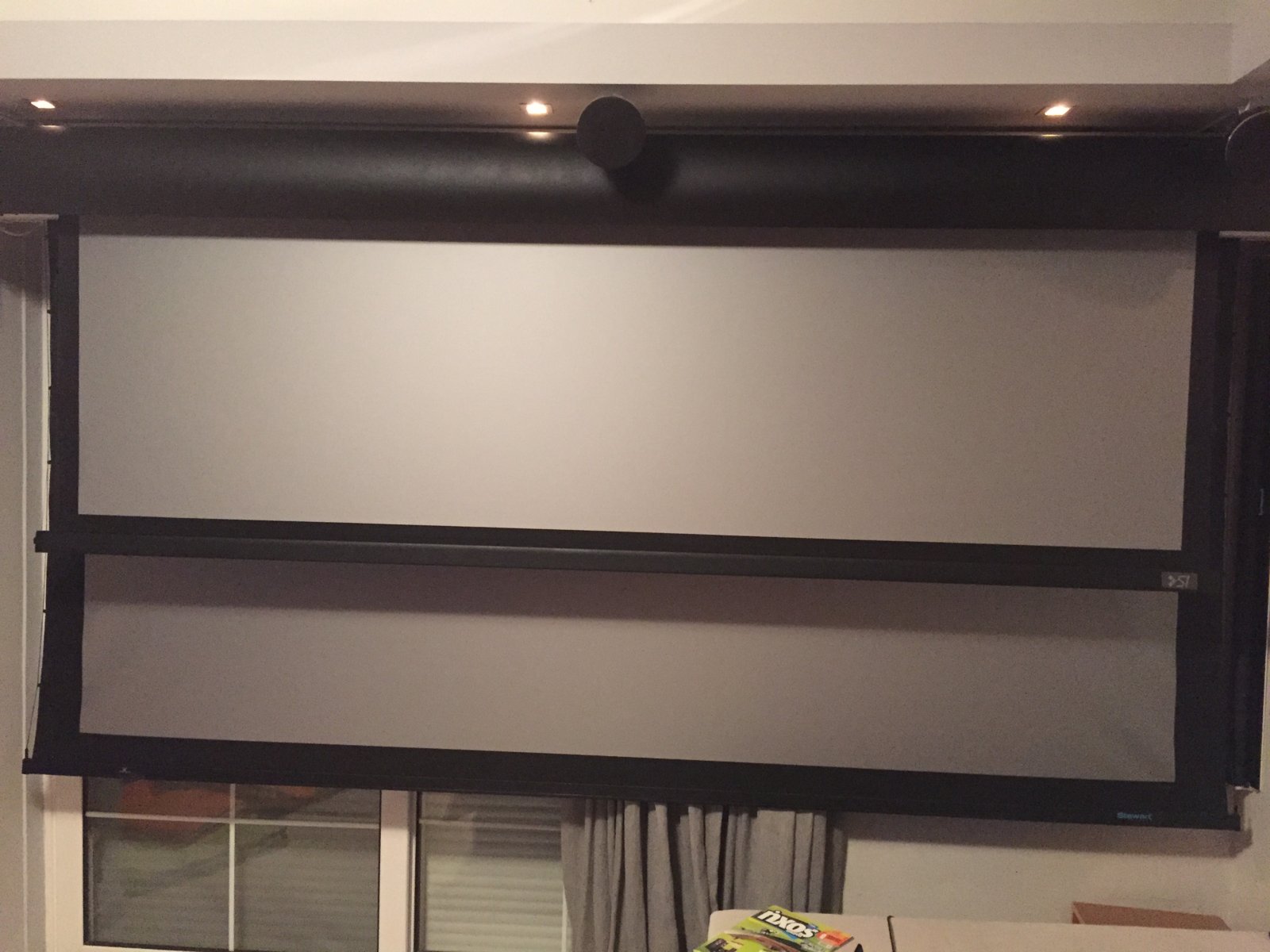

Νομίζω ήρθε η ώρα να δούμε την καινούρια οθόνη που τοποθέτησα. Την Screen Innovations slate. Η οθόνη είναι ηλεκτρική, αναλογίας 16:9, διαγωνίου 120''.
[DOUBLEPOST=1447170005][/DOUBLEPOST]Και μια σύγκριση με την firehawk. Αν και ο φωτισμός δε βοηθάει και πολύ.

Δεν πρόλαβα σχεδόν τίποτα παιδιά. Με το που την τοποθέτησα , έστειλα τον Onkyo στα pits. Η ποιότητα κατασκευής είναι εξαιρετική. Η τοποθέτηση και το αλφάδιασμα πανεύκολα, αν υπάρχει έτοιμη επιφάνεια να βιδωθεί. Έκανα διάφορες πατέντες πριν παραλάβω.
Πήρα την 2,35 firehawk πιο πίσω κι έφτιαξα ειδικά στηρίγματα, στα οποία βίδωσα ένα σανίδι περίπου 3,30 μέτρα. Εκεί έπιασε η Slate και τα μπροστά ηχεία.
Η SI προσφέρει κάποια απλά πράγματα που κάνουν τη ζωή του καταναλωτή πολύ πιο εύκολη. Θα τα δείτε όλα αυτά σε αναλυτικό review που θα κάνει ο Μ. Καστρουνής, όπου θα υπάρξουν φυσικά και μετρήσεις.
Η συγκεκριμένη οθόνη, όπως κι η firehawk, έχει περιορισμό ως προς το throw distance για να εξαλειφθεί το hot spot (ιδανικά 1,5 φορά το πλάτος της οθόνης).
Ακολουθώντας αυτόν τον κανόνα, δεν είχα κανένα πρόβλημα. Δεν πρόλαβα να δω αρκετό υλικό, αλλά το λαμπύρισμα μου φάνηκε λιγότερο σε σχέση με τη firehawk.
Το ύφασμα είναι αρκετά λεπτό κι εύθραυστο, το σύστημα tensioning ιδιοφυές. Η οθόνη δεν είχε δείγμα ζάρας.
Firehawk και slate μοιάζουν πάρα πολύ, με την πρώτη να είναι λίγο πιο σκουρόχρωμη. Θεωρητικά είναι πολύ κοντά σε gain (1,25 και 1,2 αντίστοιχα).
Πολύ κοντά είναι και στην εξάλειψη τριτογενών ανακλάσεων.
Με τον καιρό και την θέαση υλικού θα φανεί ποια κάνει καλύτερη δουλειά. Πάντως με καμία απ' τις 2 δε θα χάσει κάποιος που προβάλει σε χώρο με ανοιχτόχρωμους τοίχους.
Οι μετρήσεις του Μανώλη βέβαια θα ρίξουν φως. Περιμένω με ενδιαφέρον να δω ποια απ' τις 2 διατηρεί περισσότερο contrast, αν κι έχω ήδη μια υποψία.:)

Εντάξει, φοβερή η Slate. Τώρα άντε να δεις με την Firehawk ταινία. Στη θέση σου, θα την έδινα 1900€, μπας και εβρισκες κανενα κορόιδο να την πάρει.
Ξέρεις πολλους που να θέλουν ηλεκτρική οθονη scope σε αυτες τις ιντσες;

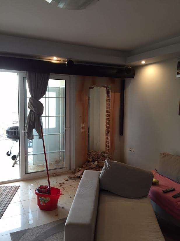

ο χριστος και η μανα του!!!! :o:o μετα λεγατε για μενα που δεν ανοιγε η πορτα μου με την 138αρα curve!!! :p:p
Oριστε ποιος ειναι ο επαναστάτης και πρωτοπόρος !!! Ευγε τεκνον μου!!!! :thumbsup: Εσυ κατεριψες και το waf protocol!!! :roflmao::roflmao::roflmao:
