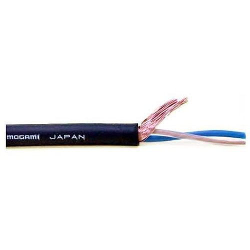

όπως κάθομαι τώρα και προσπαθω ακουγοντας να καταλάβω κάτι ...πιστεύω ότι το πρόβλημα είναι στην φάση ...κάτι είναι συνδεδεμένο λάθος το mog;ami είναι το 2549 όταν το ανοίξω θα τσεκάρω ..όμως τώρα που το βλέπω στην φωτό μου φαίνεται ότι ίσως να έχω κάνει λάθος σε κάποια κόλληση εδώ βλέπουμε το ένα κανάλι ( το μπλέ) και το μπλεντάζ ττο άλλο το διάφανο τί ρόλο παίζει εάν είναι για γείωση τότε -δεν θυμάμαι κιόλας τι έχω κάνει-γιατί το thorens με το δικό του καλώδιο δεν είχε γείωση και εν γένει τα thorens της εποχής εκείνης 160-165-166 δεν έβγαζαν γείωση επι πλέον ...τώρα αυτό πως έπρεπε να το έχω συνδέσει εδώ εαν μου έδινε την λύση κάποιος θα ήμουν ευγώμων....από αύριο πιθανόν αρχίζει το ξήλωμα....

Ο τρόπος περιγραφής του προβλήματος δεν είναι σαφής, π.χ. είναι και στα δύο κανάλια ή μόνο στο ένα, έχει φύσημα, βόμβο ή άλλο θόρυβο κ.λπ., επίσης αυτό που αναφέρεις πως υποψιάζεσαι πρόβλημα φάσης στο #8, δεν μπορεί να ισχύει καθώς η φάση είναι κάτι που δεν σχετίζεται με σήμα φωνογραφικής κεφαλής.
Τα καλώδια από την κεφαλή είναι δεξί-αριστερό κανάλι σήμα, δεξί-αριστερό κανάλι γείωση και γείωση σασί.
Η απλούστερη λύση είναι, όπως λέει και ο hakwind78 στο #9 να το μετρήσει/ελέγξει ένας ειδικός.
