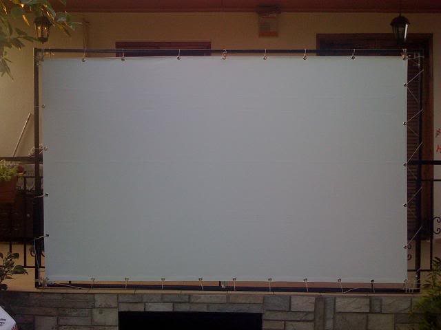

Αν έχεις χώρο να την προφυλάζεις από τον άσχημο καιρό μπορείς να κάνεις τα σχέδια όπως το σκέφτεσαι.

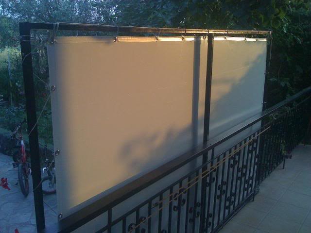

Εγώ θα σου παραθέσω το δικό μου project ,αν θες να πάρεις μια ιδέα ,το οποίο υλοποιήθηκε φέτος το καλοκαίρι στο εξοχικό .
Συγκεκριμένα όπως φαίνεται και στις φώτο δημιουργήθηκε κάδρο
αναλογίας 16:11 περίπου, με σιδερένιο πλαίσιο το οποίο βάφτηκε σε μαύρη μπογιά για την σκουριά,και στο οποίο πλαίσιο έγινε παραγγελία ειδικό πανί(πλαστικό) από μαγαζί με τέντες.
Τα σίδερα "δένουν" με γωνίες βιδωτά και μοντάρονται/ξεμοντάρονται πολύ εύκολα.
Επίσης σαν κατασκευή είναι αρκετά στιβαρή , αφού το πανί ουσιαστικά τεντώνεται μέσα στο πλαίσιο

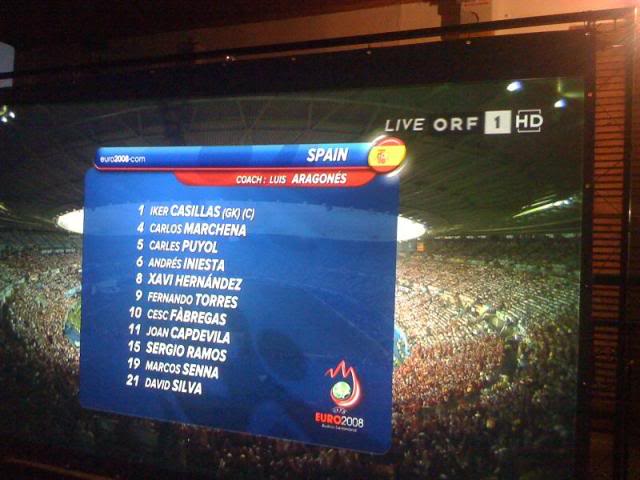

Τα 2,5 μέτρα φάρδος μας έδιναν ένα χορταστικό κάδρο 112''.
Η θέαση γινόταν από τα 4-6 μέτρα(όταν μαζευόταν η γειτονιά, ακόμα πιο μακρυά).
Η κατασκευή έμεινε σε εξωτερικό χώρο για 3 μήνες,χωρίς να υπάρχει κανένα πρόβλημα με τον καιρό.
Bεβαίως όταν σκονιζόταν την έπλενα και με το λάστιχο.:116:
Βέβαια λόγω του πλαστικού υπήρχαν φαινόμενα hotspot , αλλά σε εξοχή ήμασταν μπορούσαμε να το αντέξουμε.
Για την ώρα η όλη κατασκευή έχει μαζευτεί και φυλαχτεί σε εσωτερικό χώρο,αναμένοντας τον επόμενο Ιούνιο.

30 euro τα σίδερα(πήρα 3 βέργες 5μετρες τις οποίες έκοψα σε 2*2,5 μ. & 3*1,5 μ.)
Η μία 5μετρη μου περίσσεψε.
Το πανί μου βγήκε γυρω στα 40-50 €, το πανί δεν ξέρω πως λέγεται ,το πήρε ο γαμπρός μου ,αφού μου εξήγησε πως είναι περίπου. Μπορείς να βάλεις και τεντόπανο χοντρό, το πήρα τελικά πλαστικό για να μπορώ να καθαρίζω.
Oι βίδες και οι γωνίες βάλε 5-10 € χοντρικά.
Σύνολο περίπου 80-90 €,και είμαι πολύ ικανοποιημένος.
Του χρόνου ίσως κάνω και κάποια πατέντα για Masking.:144:
Το Mdf αν αρχίσει και παίρνει υγρασία δύσκολα να επαναφέρεις.
Επίσης θέλει καλή φύλαξη,ο καιρός είναι ο εχθρός μας.
Εμένα πολλές φορές μας έπιασε βροχή κατά τη διάρκεια θέασης,και το μόνο που μαζέψαμε ήταν ο προβολέας.
