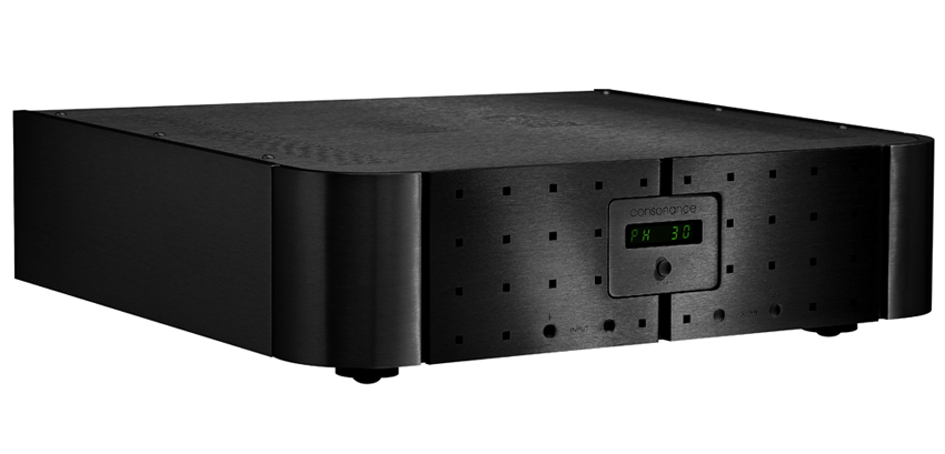

Από Opera Consonance έχει κανείς εμπειρία; Θα ήθελα να δοκιμάσω τον Opera Consonance Forbidden City. Διθυραμβικό το review στο High-Fidelity.
Νομίζω τον είχαμε ακούσει πριν από μερικά χρόνια σε κάποια Εκθεση στο ξενοδοχείο Athens Imperial. (τότε που γίνονταν ακόμα Εκθέσεις...)
