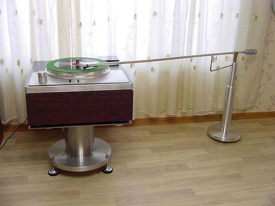

Το καλό το πικάπ τα παίζει όλα καλά
Ετσι "ψαρευεται" η πληροφορια απο το αυλακι :roflmao:
Θα ηταν ενδιαφερον να ξεραμε τι συχνοτητα συντονισμου εχει με τετοιο βραχιονα και να δουμε ποσο "καλα" παιζει..... :p
58.529
144.413
Μπρος στο υπέρτατο φετίχ, τι νόημα έχουν αυτά τα τεχνικά που λες; :p
Αν είναι να ασχολούμαστε με τεχνικά, καταρχήν δεν ασχολούμαστε με πικάπ! :D
