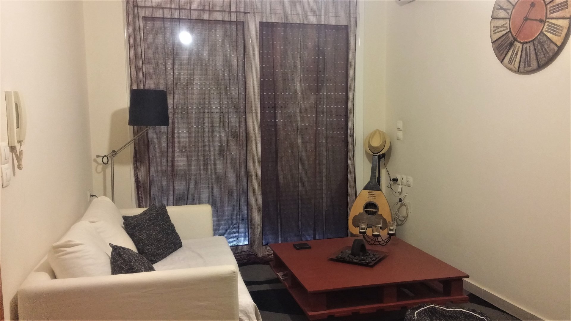

καλως σας βρηκα....
νεο ξεκινημα απ το μηδεν...
χωρος ενιαιος...

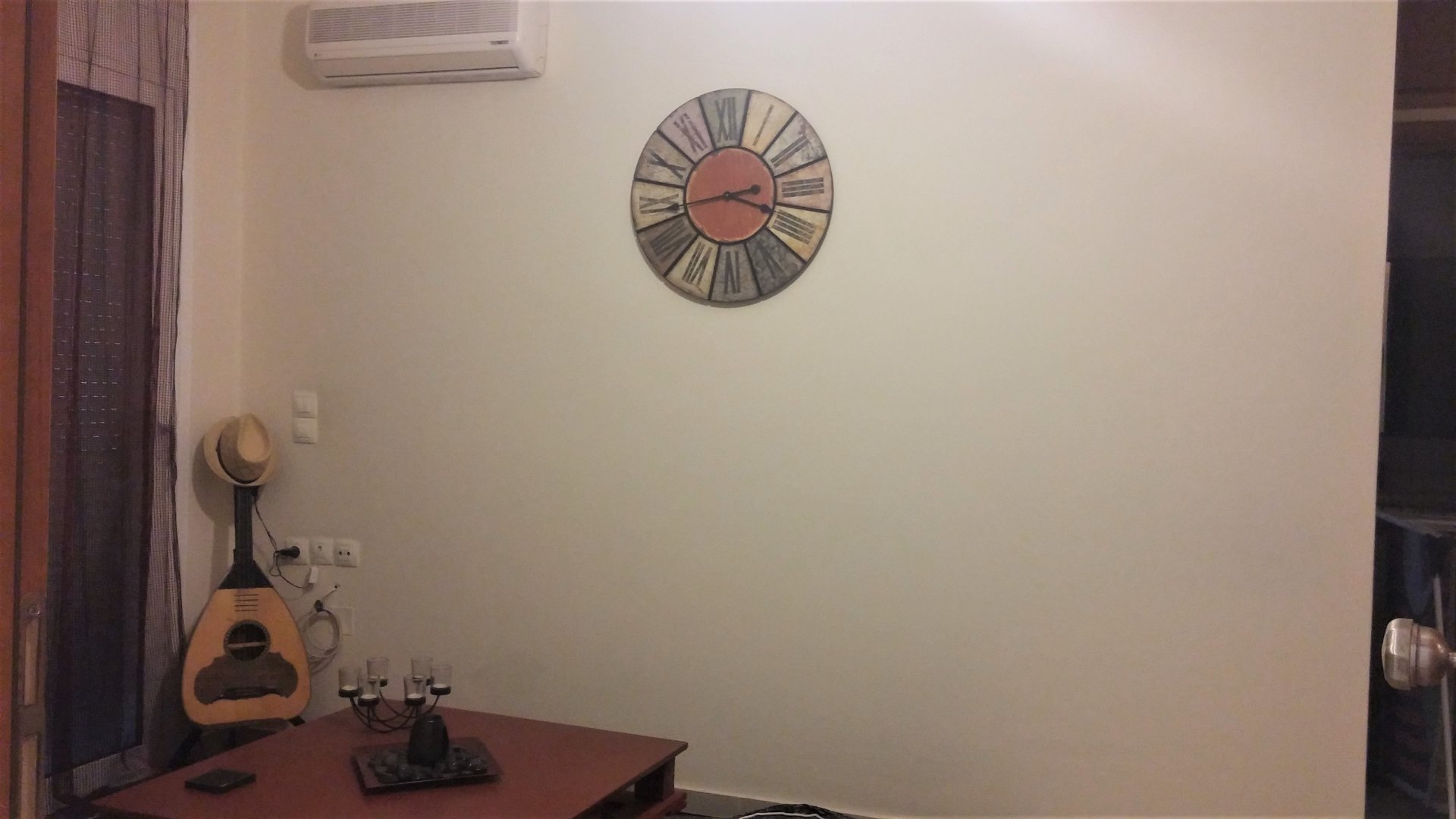

αποσταση προβολεα απο τοιχο 2.35m...αποσταση καναπε απο τοιχο 2.30m...ουσιαστικα ο προβολεας θα μπει σε βαση πανω απ το κεφαλι μου...
μπεζ ανοικτο οι τοιχοι...εχω ανακλασεις λοιπον και θελω να τις περιορισω...να βαψω η να καλυψω επιφανειες ουσιαστικα πολυ δυσκολο...
οποτε θελω να παω σ αυτην την οθονη...θελω και ντιζαιν...
aeon cinegrey 5d...
σε 203χ115 η 222χ125?....θελω τη μεγαλυτερη φυσικα...
καταρχην μπορει να βγαλει το προβολι τις περισσοτερες ιντσες απ αυτην την αποσταση?
πηρα τον optoma uhd40...
εκτος οτι θελω τη μεγαλυτερη οθονη για ευνοητους λογους λεω οτι θα ειναι και future proof αν παω σε μεγαλυτερο χωρο...
ηχεια λεω απο αυτη τη σειρα της klipsch λογω μικρου χωρου αλλα και επειδη θελω η οθονη να μπει χαμηλα δλδ 55cm max απ το πατωμα και το κεντρικο θα βιδωθει τοιχο να με κοιταει...ο καναπες κολλητα σε πισω τοιχο...θα παιζουν με av και μεγαλο sub/subs...σε σχεση με αλλα bookshelf λεω πως θα χω καλυτερο αποτελεσμα νομιζω...
Θα βαλω και φωτο του χωρου...

Oι ανακλάσεις που θα έχεις θα είναι σημαντικό πρόβλημα.
Γιατί δεν μπορείς να τις ελέγξεις;
Έστω και με προσθαφαιρούμενα κομμάτια;

Μιχαλη για αρχη δυσκολο...
μετα ισως να φτιαξω κατι με μαγνητες και αφαιρουμενα πανελ...
θα δειξει...
αλλα με αρεσει plug n play για αρχη...ισως αλλαξω και χωρο....οποτε...
παντως να ξερεις οτι απ το 1ο set up αυτο που εμεινε ειναι η βαση κεντρικου και το stand που μου σαξες...
αυτα δεν φευγουν:)

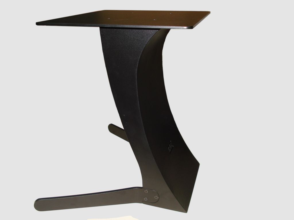

αυτα δεν φευγουν:)
Αυτή την βάση κεντρικού;
Θυμάμαι τι τράβηξα τότε για να την φτιάξω! :geek:
Χαλάλι όμως είχε γίνει όμορφη.

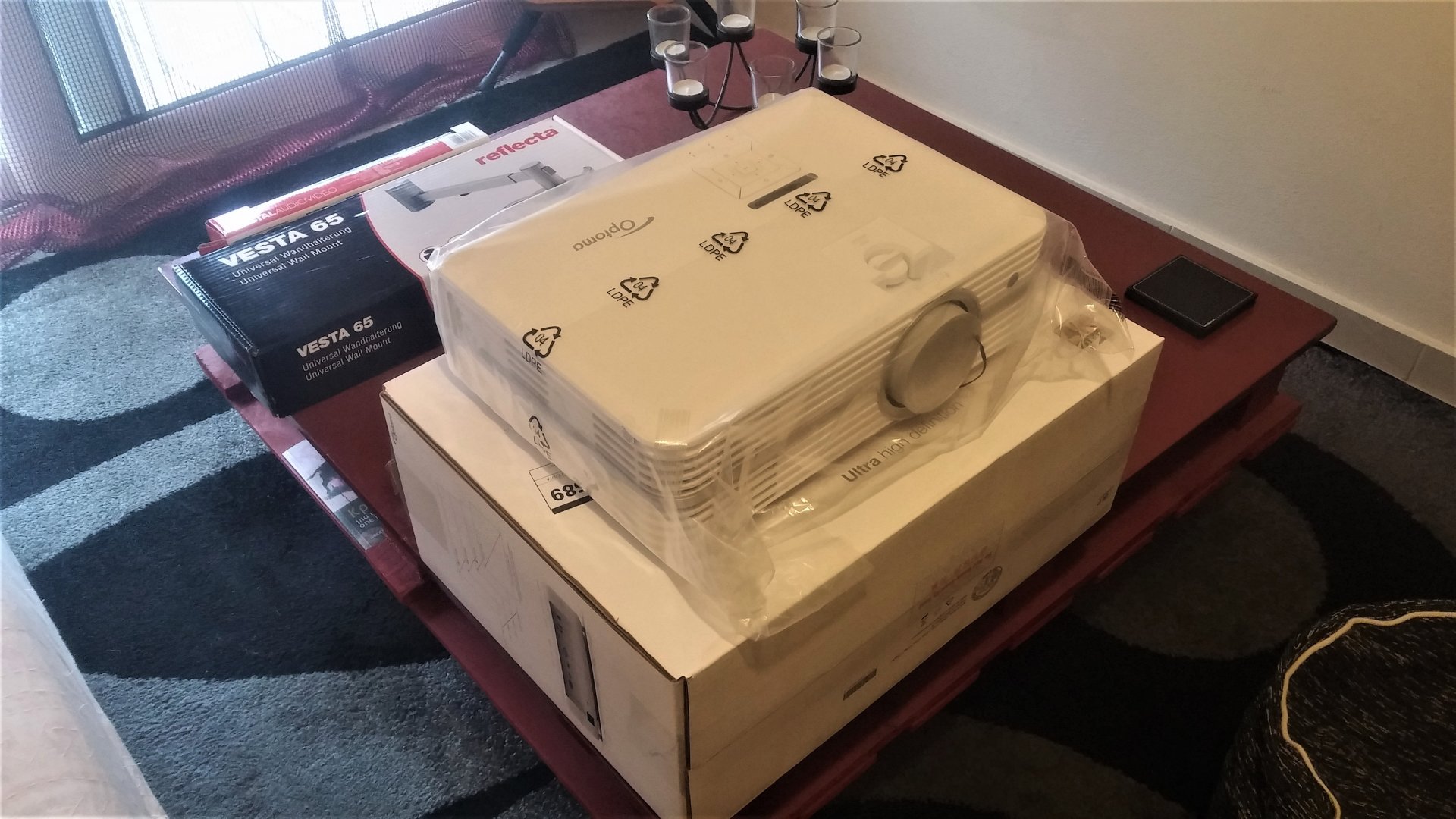

ο προβολεας ηρθε χτες...δεν τον εχω βγαλει ουτε απ τη κουτα...
λεω να τον βαλω στο τοιχο να ζουμαρω και να δω ποσες ιντσες μπορω ν ανοιξω...

Ο προβολέας θα βγάζει αρκετή εικόνα, στο τέρμα wide του φακού. Κατά 90% θα σε καλύψει. Επειδή και τον δικό μου τον έχω πάνω από το κεφάλι μου, φρόντισε να μπει κάτω από τον προβολέα ένα οριζόντιο διαχωριστικό, ξύλο ή γυψοσανίδα με μόνωση για να μην ακούς τους ανεμιστήρες του. Που δεν ακούγονται σε ταινίες δράσης, αλλά αν βλέπεις ταινίες με ήσυχα περάσματα, μπορεί να ακουστούν.
[DOUBLEPOST=1553758693][/DOUBLEPOST]
88 στο 16:9 μπορείς να ανοίξεις. Οριακά νομίζω σε καλύπτουν.

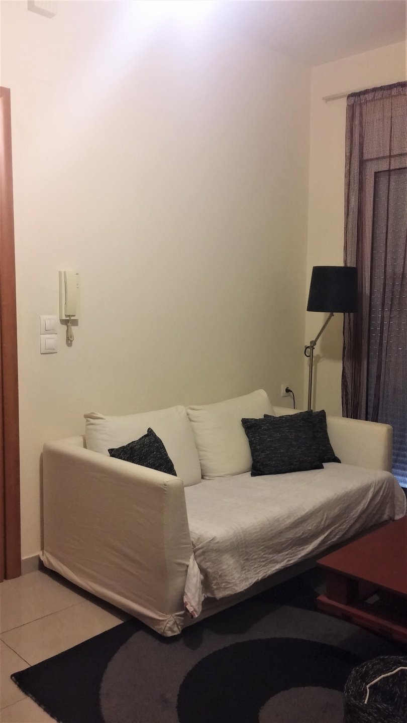

Υποθέτω ότι θα πρέπει να φέρεις πιο κοντά τον καναπέ στην οθόνη, για να μπουν σωστά και τα περιφερειακά ηχεία, οπότε μάλλον είναι μεγάλη η εικόνα.

Frameless οθόνη σε ανοιχτόχρωμο τοίχο;
Welcome back!
μου λειψατε αληθεια...
το μικροβιο δεν εχει φυγει...
για το frameless θα το δω κατα ποσο ενοχλει και βαλω κανα μικρο πανελ βελουδο μπες-βγες

Νεος προτζεκτορας απο κουτα και οθονη να ειχες αμεσα καλιμπραρισμα δεν κολλαει την επομενη φορα ...
τα ηχεια πισω θα χουν ενα θεμα εκτος και τα βαλω σε τοιχο και γυριζουν και με κοιτανε...
υπαρχουν βασεις που σε επιτρεπουν περιστροφη ωστε να μην μετακοινησω καναπε...
θα βαλω φωτο να δειτε πως λεω να το παλεψω να μην σας παιδευω...

ειπαμε...μικρος χωρος
και ο "μικρος" iwannabe 4k προβολεας
