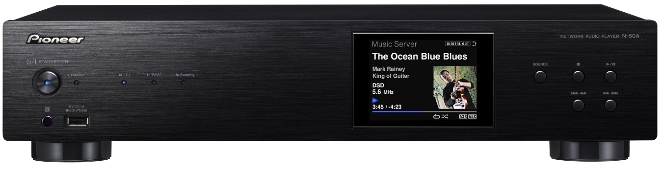

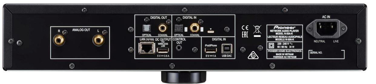

οι πισω οψεις του μεγαλου μοντελου 70 A και του μικροτερου 50 A και η προσοψη του 50 A.Για το δευτερο ειναι ολοφανερο οτι μιλαμε για μια βελτιωμενη εκδοση του 50,ενω το 70 ειναι μια συσκευη σαφως πιο ψαγμενη (και με τα διπλα χρηματα ομως)
