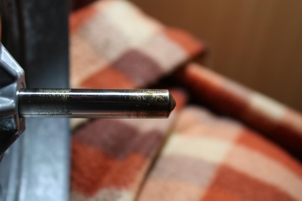

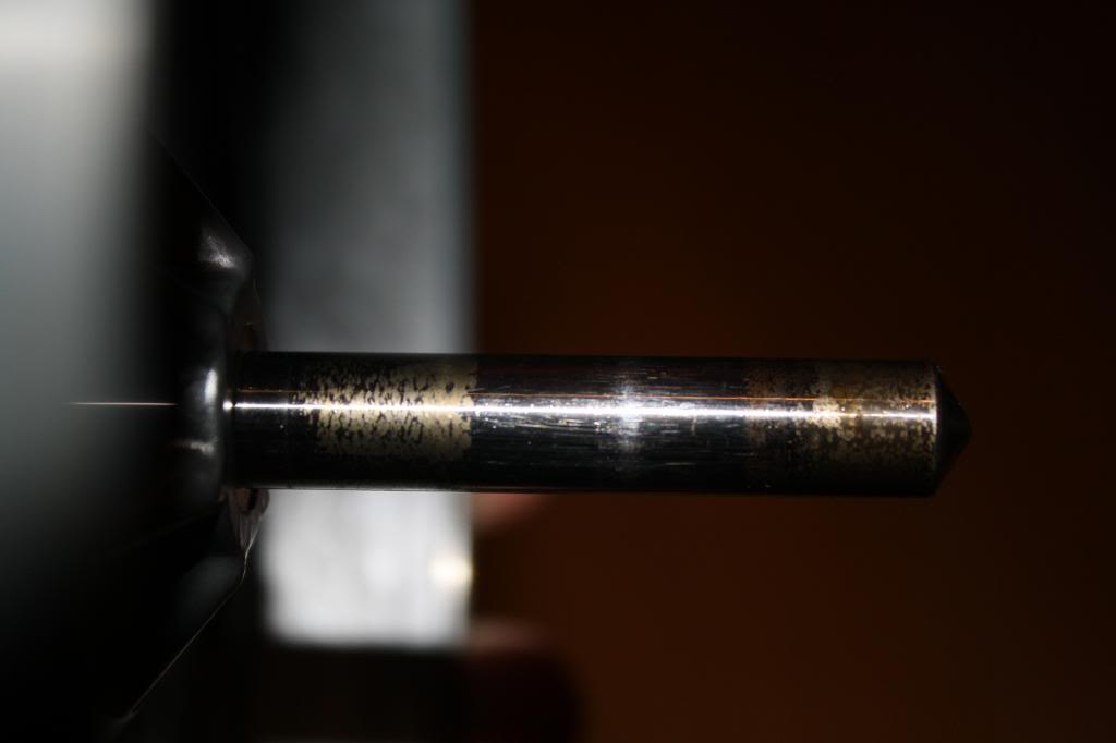

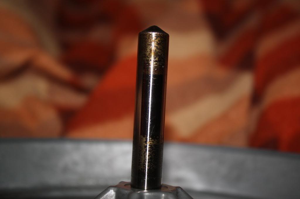

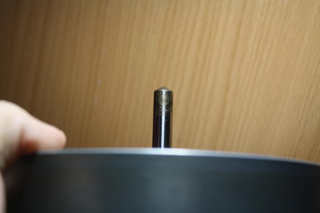

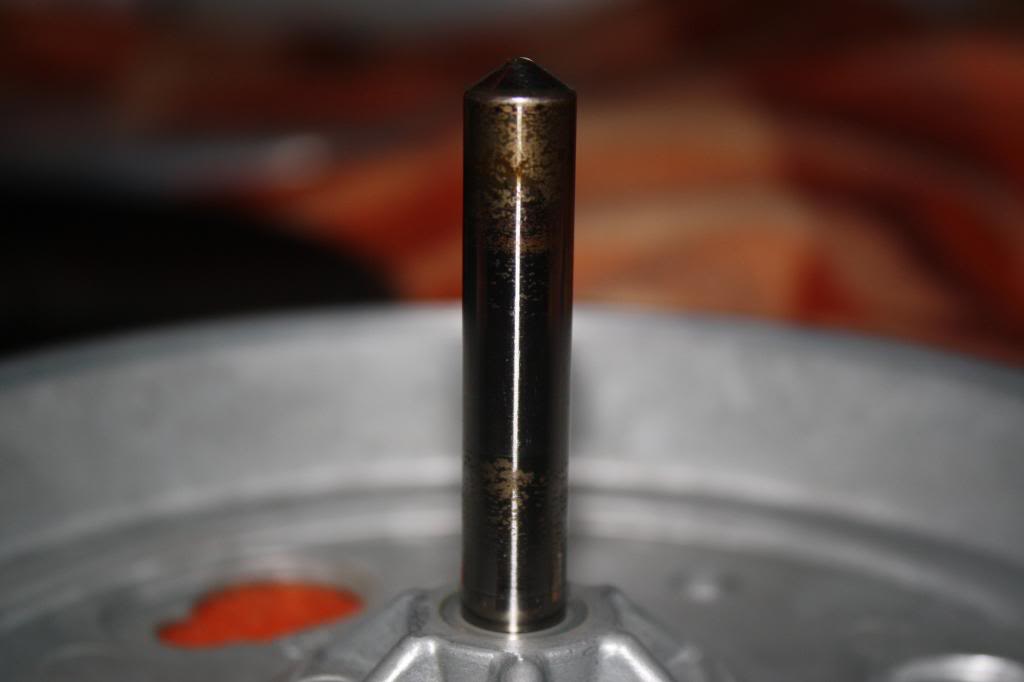

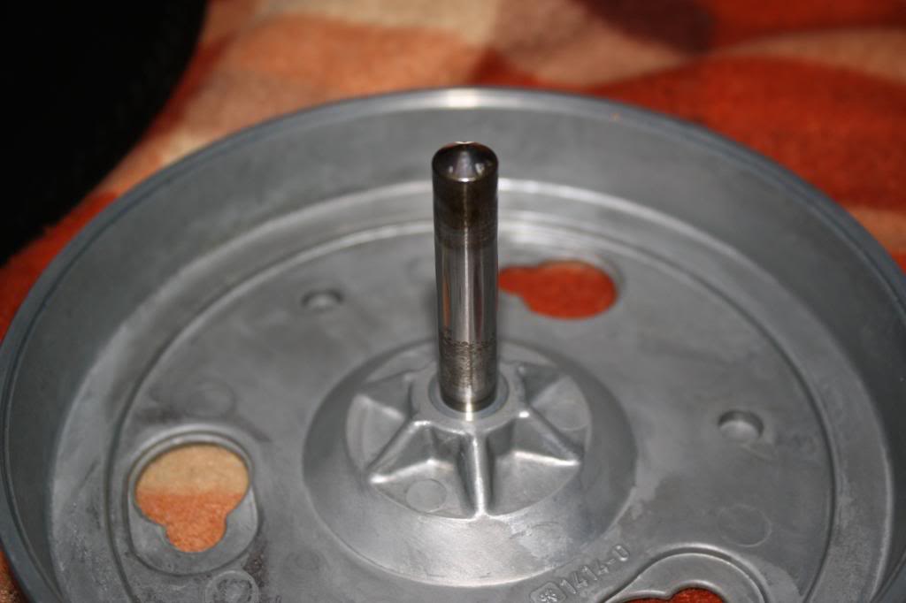

για καλο το εβγαλα το πλατερ? χαχα ! οι φωτο τα δειχνουν καπως τραγικα τα πραγματα στον αξονα ομως οταν περναω το δαχτυλο μου απο το σημειο δεν νιωθω την οξειδωση! οταν το τοποθετω και το γυρναω με το χερι αν βαλω κοντα το αφτι μου το ακουω...ελααααχιστα αλλα ακουγεται. δεν ξερω αν πρεπει !... σιγουρα ομως θελει λαδι γιατι ειναι σχεδον στεγνο! επισης οπως προσεξα και σε σχεση με οσα εχω δει στο νετ ο ιμαντας δεν ειναι οριτζιναλ...!
τι να κανω με τον αξονα ? τι λαδι να βαλω? τον ιμαντα να τον αφησω μεχρι να βρω γνησιο?

Ο πλέον κατάλληλος να σου πει τι πρέπει να γίνει με τον άξονα είναι ο μιχάλης μελίδης.
Ιμάντα προσπάθησε να βρείς τον δικό του.
Μέχρι να κάνεις κάτι όμως βάλε λιγό ψιλό λαδάκι ραπτομηχανής , 5 η και 0 ακόμα μέσα στο πηγάδι και επάνω στον άξονα.

με ξενίζει πάντως ..γιατι το δικό μου το 166 το άνοιξα μετά απο 32 χρόνια για πρώτη φορά και ο άξωνας ήταν τζάμι ......μήπως έμεινε σε υγρό περιβάλλον για πολλα χρόνια ?...

δεν εχω ιδεα!.... οκ αντε και το καθαριζω... λαδι τι να βαλω για τωρα??

ειναι οξειδωση σιγουρα?..εμενα μου κανει για ξεραμενο λαδι.. περνα το και καθαρισε το με ασετον και μετα λαδακι ραπτομηχανης..

Μήπως κάνει δουλειά και το γνωστό σύρμα για κατσαρόλες;
Προσοχή, το ψιλό εννοώ!

Οχι γιατί μπορεί να γδάρει την επίστρωση.
Το καθάρισμα με ασετόν, η ΜΕΚ , που λέει ο σίφης είναι αρκετό .Αν είναι ξεραμένο λάδι θα φύγει με τη μια.

Yπαρχουν στο ιντερνετ σχολια για παρομοιες περιπτωσεις.
Νομιζω οτι θα συμφωνησω με τον Σιφη οτι μαλλον σαν ξεραμενο λαδι φαινεται.
Υπαρχει το λεγομενο sanding film το οποιο χρησιμοποιησα σε 1-2 παρομοιες περιπτωσεις με ρξαιρετικα αποτελεσματα και χωρις ιχνος γδαρσιματος στον αξωνα.
Αν ακους θορυβο οταν γυρνα το πλατω,θα εισηγομουν ενα καπως πιο χοντρο λαδι απο το ραπτομηχανης.
Υπαρχουν τετοια λαδια,αλλα μην πας σε κανεναν που θα στο πουλησει για "μυστικη συναγη" και μ------- :107:
Kαθαρισε και λιγο το πηγαδι.

Μερικές σκέψεις (και συμβουλές, ίσως)...
Από ότι μπορώ να καταλάβω από τις φωτογραφίες, μάλλον πρόκειται για ελαιοειδή κατάλοιπα, από παλιό λάδι δηλαδή. Κάτι τέτοιο ως σενάριο όμως φαντάζει απίθανο, διότι τέτοιου είδους κατάλοιπα αφήνουν μόνο τα ορυκτέλαια με πρόσθετα, σαν αυτά που χρησιμοποιούμε στις Μ.Ε.Κ., πράγμα που φαίνεται να μη μπορεί να συμβεί σε λίπανση άξονα από πικάπ (δεν μπορώ να φανταστώ ότι κάποιος μπορεί ποτέ να χρησιμοποίησε ορυκτέλαιο για λίπανση εκεί).
Όμως, επειδή οι φωτογραφίες δεν μπορούν να αποκαλύψουν όλη την αλήθεια, δεν αποκλείω την απαρχή οξείδωσης, ειδικά αν ο άξονας έχει μείνει ακίνητος στο φρεάτιο του για μεγάλο χρονικό διάστημα, κάτι χρόνια δηλαδή. Σε αυτή την περίπτωση η οξείδωση μπορεί μεν να είναι ανεπαίσθητη, ώστε να την καταλαβαίνει κάποιος με την αφή, αλλά δεν παύει να είναι υπαρκτή. Αυτό που έχει σημασία όμως είναι εάν αυτή μπορεί να επηρεάσει τη λειτουργία του πικάπ.
Εκ πρώτης όψεως - και πάντα από την εικόνα που δίνουν οι φωτογραφίες - παρατηρώ ότι ένα μεγάλο μέρος της κυλινδρικής επιφάνειας του άξονα είναι άθικτο ή σχεδόν άθικτο. Δεν ξέρω πως είναι το σχέδιο του φρεατίου, μέσα στο οποίο δουλεύει ο άξονας, αλλά φαντάζομαι ότι ένα μεγάλο μέρος του θα επικαλύπτει την κυλινδρική επιφάνεια του άξονα και θα λειτουργεί ως κουζινέτο (τριβέας ολίσθησης, δηλαδή). Εάν είναι έτσι τα πράγματα τότε το πρόβλημά σου είναι ανύπαρκτο. Σε κάθε περίπτωση πάντως, πρέπει να γνωρίζεις ότι η οξείδωση στους χάλυβες (όπως και στα περισσότερα μέταλλα) ΑΦΑΙΡΕΙ το πρωτογενές υλικό και δεν προσθέτει τίποτα. Και εάν αφαιρεθεί από την επιφάνεια η σκουριά, αυτό που μένει είναι μια λακκούβα (ή περισσότερες), δηλαδή απουσία μετάλλου και όχι κάτι που η παρουσία του θα δημιουργήσει προβλήματα κατά την ολίσθηση. Και ακόμα και αν έχεις υπαρκτό πρόβλημα οξείδωσης, αυτή ΑΠΟΚΛΕΙΕΤΑΙ να παρουσιάζεται σε όλη την περιφέρεια της κυλινδρικής επιφάνειας του άξονα, ώστε - αν αφαιρεθεί - να παρουσιαστεί φαινόμενο ελάττωσης της διαμέτρου και επομένως να υπάρχει πρόβλημα μεγάλου διάκενου στον τριβέα του φρεατίου.
Κατά την ταπεινή μου γνώμη το σωστό είναι να χρησιμοποιήσεις ένα καλό διαλυτικό, όπως η τριχλωροαιθυλένη (ένα από τα βασικά υλικά που περιέχονται στα σπρέϋ των Contact Cleaners, που χρησιμοποιούν οι ηλεκτρονικοί) και με ένα κομμάτι Scotch Bright, από το οποίο να έχεις εκ των προτέρων αφαιρέσει λίγη από την αρχική του αγριάδα, τρίβοντας δυο κομμάτια αυτού του υλικού, το ένα με το άλλο, ώστε να "μαλακώσει" λίγο η επιφάνειά τους, μαζί με το διαλυτικό, να προσπαθήσεις να καθαρίσεις τον άξονα, κατά προτίμηση κάνοντας κυκλικές και όχι διαμήκεις κινήσεις.
Εάν μετά από αυτό τον καθαρισμό παρατηρήσεις να υπάρχουν ακόμα κάποιες περιοχές με μαυρίλα, μην απογοητεύεσαι, δεν θα επηρεάσουν τη λειτουργία του άξονα, διότι απλά θα είναι πρώην οξειδωμένες επιφάνειες, από τις οποία απλά θα έχει αφαιρεθεί η σκουριά.
Ιδιαίτερη προσοχή πρέπει να δώσεις στην άκρη του άξονα, εκεί που αυτή γίνεται κωνική/σφαιρική. Υποθέτω ότι αυτή η άκρη εδράζεται σε μια αντίστοιχη υποδοχή στο φρεάτιο, στον τριβέα ολίσθησης, ώστε να μπορεί αφ' ενός μεν να σηκώνει το βάρος του πλατώ και αφ' ετέρου να επιτρέπει την σημειακή επαφή, ώστε να μπορεί να περιστρέφεται ο άξονας χωρίς τριβές. Πρέπει να παρατηρήσεις αν το άκρο του είναι απολύτως λείο και σφαιρικό, ώστε να μην επηρεάζει την τριβή. Αυτό το σημείο, κατά την άποψή μου, και εφ' όσον πράγματι ΕΤΣΙ εδράζεται ο άξονας, είναι πολύ σημαντικό, ίσως σημαντικότερο από την ίδια την κυλινδρική του επιφάνεια.
Τέλος, καλό είναι να καθαρίσεις με το ίδιο διαλυτικό και το φρεάτιο του τριβέα, πιο προσεκτικά από τον άξονα, διότι το συνηθέστερο είναι η επιφάνεια του τριβέα να αποτελείται από μέταλλο πιο μαλακό από τον άξονα, ώστε να επιτυγχάνεται - με τη βοήθεια του λιπαντικού, φυσικά - η ελαχιστοποίηση της τριβής ολίσθησης κατά τη λειτουργία. Φυσικά, η ίδια προσοχή απαιτείται και στο κατώτατο σημείο του φρεατίου, εκεί δηλαδή που εδράζεται το άκρο του άξονα. Προτείνω για τον καθαρισμό του φρεατίου και του τριβέα του να αποφύγεις το Scotch Bright και να χρησιμοποιήσεις ένα κομμάτι καθαρό ύφασμα, κατά προτίμηση βαμβακερό ή λινό, όχι μάλλινο.
Καλό είναι αποφύγεις εντελώς το σύρμα για τις κατσαρόλες, όσο λεπτό κι αν είναι αυτό, γιατί το μέταλλο πάντα είναι πιο σκληρό από τα πλαστικά υλικά όπως το Scotch Bright (έχει κι αυτό μια μικρή ποσότητα σκληρών υλικών αλλά λιγότερο σκληρών από το σύρμα κουζίνας) και όσο νάναι θα "γδάρει", έστω και λίγο, την πολύ καλά γυαλισμένη επιφάνεια του άξονα.
Για το είδος του λαδιού, το είπαν και τα παιδιά πιο πάνω: Λάδι ραπτομηχανής ή, σαν πιο εύκολο θα έλεγα, λάδι ηλεκτρικής ξυριστικής ή κουρευτικής μηχανής.
Καλό βράδυ.
