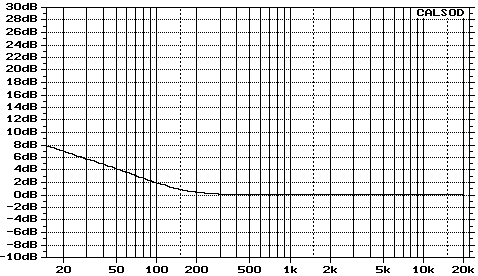

Και σν τωρα υποθεσουμε οτι τα δυο ηχεια εχουν την ιδια εκταση χαμηλά, αλλα το ενα σβήνει πιο αργά, τι μπορούμε να συμπεράνουμε;
Η απαντηση δοθηκε σε διπλανο νημα: τα δυο ηχεια ειναι διαφορετικης σχεδιασης, π.χ. το ενα κλειστο και το αλλο bass reflex.
