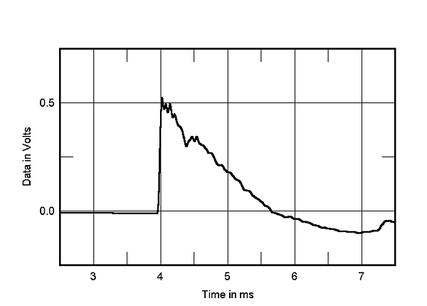

Εγώ δεν ξέρω να ερμηνεύσω τα γραφήματα impulse και step responce, αν και έχω διαβάσει τί είναι.

Αυτό είναι ο ορισμός του Perfect στο στεπ ρισπονς. Από Dynaudio..

Νίκο, δε θα έπρεπε το δικό σου γράφημα μα συνεχίζεται καμιά 20αριά ms ακόμα;
Και ο κυματισμός πώς ερμηνεύεται;
Το βύθισμα στο μισό ms μετά το ερέθισμα;
Γιατί εσένα μηδενίζεται στο 1,5 ms ενώ της Dynaudio στα 4; (αν είναι σε δευτερόλεπτα ο οριζόντιος άξονας)
Ένα πολύ μικρό κενό ανάμεσα σε 2 μεγάφωνα, μιντ με γουφερ. Άνευ σημασίας, είναι άριστο σχεδιάγραμμα, by the book.
Πιο ψηλά, κάτι πίτσκα είναι το άνω σημείο κρος του μιντ.
Λογικά πρόκειται για ηχείο 3 δρόμων, άριστα υλοποιημένο, ή ενός δρόμου με 3 περιοχές (κατασκευαστικά) για το συχνοτικό φάσμα, που δένουν άριστα. Δε ξέρω ποιό ηχείο είναι, ούτε αν κάνω λάθος εκτιμήσεις. ;)

Πέτρο νομίζω της denaudio ειναι το γράφημα του πως θα πρέπει να ειναι το τέλειο step response.
Το δικό μου ειναι μέτρηση πραγματική.
Πχ 3ms μετά το αρχικό ερέθισμα φαίνεται η αντανάκλαση απο το δάπεδο.
Το σπάσιμο στα .3 ίσως εχει σχέση με τα delay lines.
Το ηχείο ειναι το quad 2805 ουσιαστικά... μονόδρομο όπως σωστά μάντεψε ο έαρ.
Quiz: Εχουμε δυο τελεια step responses. Το ενα μηδενιζεται σε α ms το αλλο σε β>α ms. Τι υποθεσεις μπορουμε να κανουμε;
