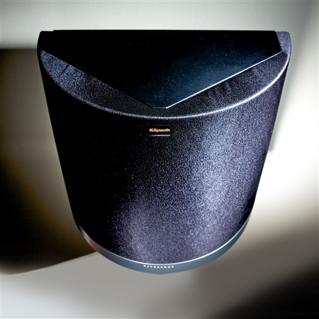

Σε οικιακό χώρο τέσσερα 8ιντσα μόνιτορ πίσω από και κλείεται να στηθούν με καλαίσθητο τρόπο.
Γομάρια είναι τα 8ιντσα! Έχουν μεγάλη διαφορά από τα 6ιντσα.
Καμία, μα καμία σύγκριση με τα δίπολα Klipsch που τα κρεμάς στους πλαϊνούς τοίχους.

Ναι, με τις ακμές να σε κοιτάζουν. Αλλά και στον πίσω τοίχο να τα κρεμάσει, ή ακόμη και χύμα στο κύμα να τα αφήσει πάνω στα τραπεζάκια όπως ο συμπαθητικός κύριος της φωτό, πάλι καλύτερο surround πεδίο θα δημιουργήσουν από οποιοδήποτε μόνιτορ.
Όσο για την εμφάνιση, δεν έχω δει δίπολο που να με έχει κερδίσει οπτικά περισσότερο, και ταυτόχρονα να είμαι σίγουρος για τις επιδόσεις του μετά από πάμπολλες δοκιμές σε διάφορες θέσεις και σετάπ, ώστε να το προτείνω ανεπιφύλακτα.

Να σημειωθεί ότι τα Klipsch τα λέμε δίπολα μεταξύ μας για να συνεννοούμαστε, αλλά η σωστή ονομασία είναι διπλοκατευθυντικά ευρείας διασποράς.
1) Klipsch Wide Dispersion Surround Technology surround speakers take a different approach to surround coverage than dipole and bipole surrounds.
a) Dipole models place drivers out of polarity to create a null on one axis of the speaker. It is popular to sit in the null, thus the loudest sounds come from indirect radiation from the speaker. A dipole, used in this manner creates a diffuse and non-localized rear sound field.
i) Some drawbacks to dipole surrounds include that the rear sound field is not confined to the rear. As much radiation is radiated forward as rearward.
ii) A dipole also depends on other surfaces in the room to reflect the sound to the listener.
iii) A dipole can only create a diffuse rear sound field.
iv) Finally, a dipole is very inefficient at low frequencies, as the out of phase bass cancels.
b) Bipole models place drivers on several faces, with the idea that the radiation is equal in all directions, like a point source.
i) The problem is that the drivers interact, and actually radiate sound very erratically, with a different frequency response in each direction.
ii) The sound field created is not coherent and as a result is not very realistic.
c) Klipsch WDST surrounds are very much like a professional concert array. The high frequencies, made directional by the horn, are arrayed at the proper angles to provide even coverage, or with the same frequency response in all directions. The single woofer is crossed over where it is omni directional, thus creating a system which truly radiates sound equally in all directions.
i) WDST models provide balanced direct and reverberant sound field to listeners. Since the response is the same in all directions, the reverberant sound filed reaching the listeners from other directions, is balanced spectrally with the direct sound, creating a coherent, realistic rear sound field.
Trey Cannon
Klipsch Audio Technologies
Associate Engineer

Δεν υπάρχει σωστό και λάθος. Μια χαρά αίσθηση θα δημιουργήσουν αυτού του τύπου τα surround, δεδομένων των συνθηκών.
Το σίγουρο είναι ότι ξεχνάμε τα μόνιτορ για πίσω. Θα έλεγα να ξεχαστεί και το RS-62II (ως overkill για τη θέση) και να προτιμηθεί το RS-52II.

A, στη μικρή πλευρά του χώρου είσαι. Άρα δεν μπορείς να κρεμάσεις δίπολα στους πλαϊνούς τοίχους, αφού έχεις μόνο έναν τοίχο από δεξιά.
Τότε τα κρεμάς στον πίσω τοίχο και ό,τι κάνουν. Θα δώσουν μια ατμόσφαιρα, αλλά δεν θα είναι και ηχητικό πεδίο.
Ναι, εγώ θα προτιμούσα παντοκατευθυντικά δαπέδου, δεξιά και αριστερά του καναπέ. Κι εκείνα θα υπολειτουργούν λόγω θέσης, αλλά καλύτερη αίσθηση surround θα δώσουν, όπως επίσης δεν θα κουράζουν τον ακροατή ακόμη και αν αυτός κάτσει κολλητά στα ηχεία.

Τα omni έχουν τη μαγική ικανότητα να εξαφανίζονται στον χώρο. Ακούς τους ήχους αλλά δεν καταλαβαίνεις ότι ένα ηχείο τους βγάζει. Αυτό βοηθάει και στην περίπτωση που τα έχουμε στριμωγμένα. Γι' αυτό και τα προτίμησα σε μένα, τόσο για main όσο και για surround. Είναι ατμοσφαιρικά ηχεία, και το σινεμά θέλει ακριβώς αυτό, ατμόσφαιρα.
Συνολικά όμως ο ήχος των RS-52II, το ένα αναρτημένο στον δεξί τοίχο και το αριστερό πάνω σε υψηλή βάση, είναι κίνηση με πιο εγγυημένο αποτέλεσμα.
