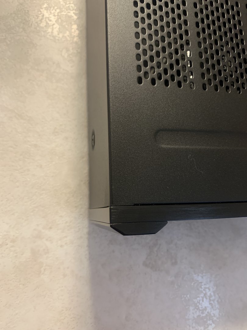

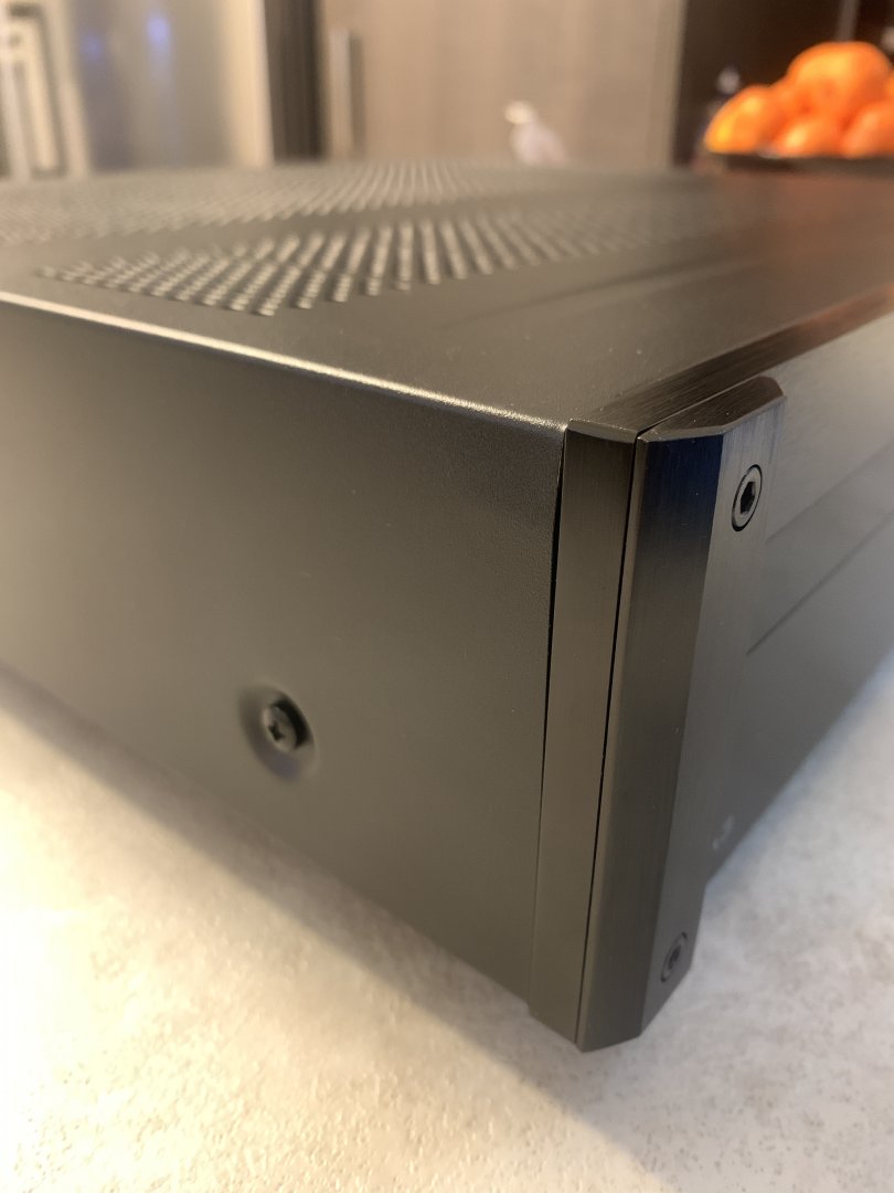

Επανέρχομαι λοιπόν για να πω το εξής η ο ενισχυτής κόπανηθηκε στη μεταφορά πράγμα δύσκολο γιατί είναι γεμάτο φελιζόλ και η κούτα αθεϊστή η μου στείλανε refurbish …
JOHN MARKOU
Münchhausen
29.721
29.360
Αυτό έπρεπε να το έχεις αναφέρει ήδη , σ"αυτούς.
Δεν ξέρω αν προλαβαίνεις και μπορείς τώρα.
Ασχετο από τον βόμβο νομίζω.
355
137
Τώρα το είδα που τράβηξα τον ενισχυτή λίγο έξω να φτιάξω τα καλώδια .. όπως το έπιασα πλαγιά μου φάνηκε περίεργο , σε ένα καινούριο μηχάνημα πως είναι δυνατό να ψάξεις για κάτι τέτοιο … έστειλα φωτογραφίες και αρχεία ήχου περιμένω να δω τι θα μου πουν ..
Από κοπάνημα το σφύριγμα δε μπορεί να συμβεί ;
φαινεται ότι δε το έχω χτυπήσει .
