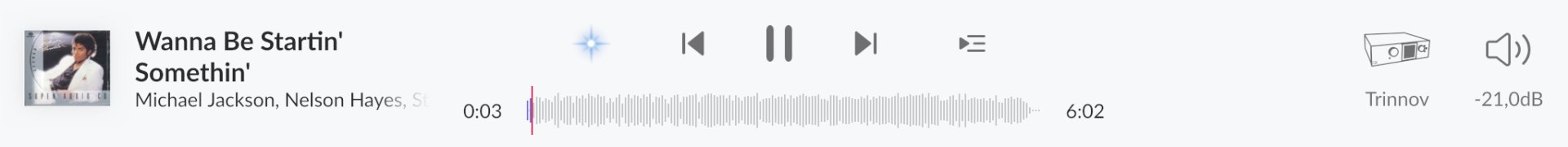

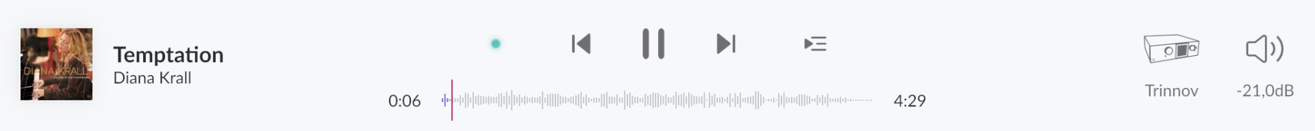

Το λοιπόν, να εξηγήσω το εξής απλό:
Το Roon έχει μια μπάρα-γράφημα όπου σχηματικά δείχνει την στάθμη του κάθε κομματιού, και βγάζεις και ένα συμπέρασμα για το δυναμικό του εύρος.
Παράδειγμα από τους γνωστούς M.Jackson και D.Krall
View attachment 291953 View attachment 291954

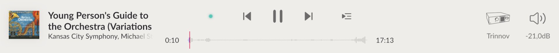

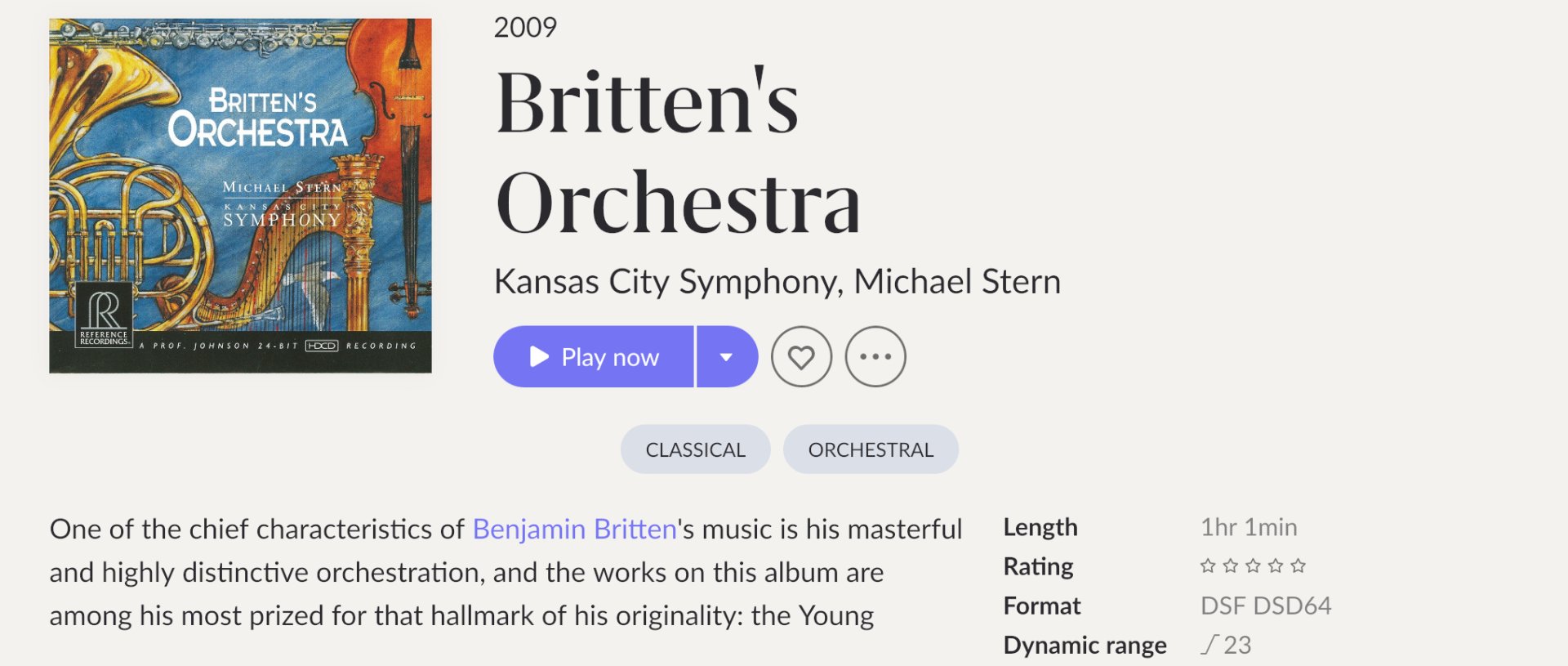

Προχτές άκουγα αυτό, από Reference Recordings
DSD, με διαφορα μέσης στάθμης-μέγιστο: DR 23

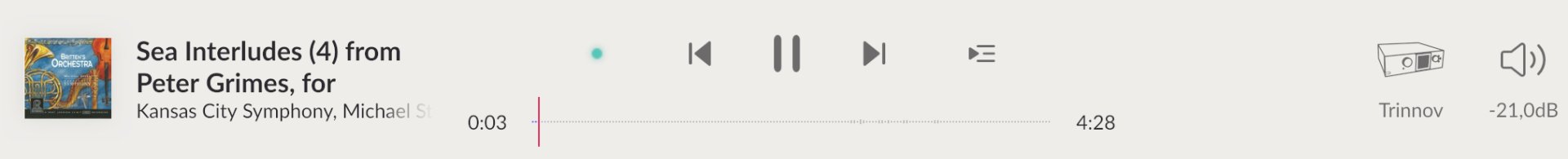

Το πιο ήσυχο κομμάτι είναι αυτό:
Καλά βλέπετε, δεν έχει βλάβη.
Αν αυτό το ακούσετε σε σύστημα με 6.5 γούφερ και με κανένα λαμπάτο, χωρίς σαμπς σε τυπικό δωμάτιο δεν θα σας αρέσει. Δεν θα ακούσετε σχεδόν τίποτα. Πιθανότατα να είστε περίπου στην ίδια στάθμη με τον θόρυβο ηρεμίας του δωματίου.
Εκτός αν το βάλετε στο τέρμα. Όσο πάει ο ενισχυτής. Εγώ το βάζω στο Reference +7db, για να το ακούσω σωστά. Δηλαδή αν πιάσει κορυφή (δεν πάει τόσο πάνω η συγκεκριμένη ηχογράφηση, αφήνει μερικά db) θα πάει στα 110-115db.
Αν το κάνετε αυτό, μετά όταν θα πέσετε σε καμιά κορυφή όπως αυτή στο τέλος
το χαιεντοσυστηματάκι σας θα μείνει από γκάζι, θα τσιρίξει και θα παραμορφώσει τόσο πολύ που δεν θα σας αρέσει καθόλου, αν δεν πάθει και καμιά ζημιά. Σκόνη και θρύψαλα. Κι από πάνω θα σας δείρει και σύζυγος. Και ο γείτονας.

Αυτό που λέει ο φαλακρός πράκτωρ, είναι προφανώς δυσνόητο, γι'αυτό θα κάνω μια προσπάθεια σα να το λέω σε 5-χρονο.
Αν και πολλές μουσικές είναι συμπιεσμένες, με μικρό δυναμικό εύρος, ωστόσο, στη σύγχρονη πραγματικότητα των ηχογραφήσεων, υπάρχουν πολλές εξαιρετικές ηχογραφήσεις με πραγματικό δυναμικό εύρος μεγαλύτερο από 20 dB, κι έδειξε μια ηχογράφηση με 23 dB, κι έχουμε δείξει κι άλλες με 26dB δυναμικό εύρος.
Τα 26 ντεσιμπέλ δυναμικό εύρος, σημαίνει πως στο ίδιο μουσικό αρχείο, εάν η μέση στάθμη ας πούμε πως είναι στα 80 dB SPL, τότε οι στιγμιαίες κορυφές (πχ ένα κρεσεντο με κρουστά) θα φτάνουν τα 106 dB SPL, ενώ ταυτόχρονα τα χαμηλά περάσματα (πες ότι παίζει ένα φλάουτο) θα είναι στα 54 dB SPL.
Στα 54 πραγματικά υπάρχει ζόρι να ακούσεις τι γίνεται. Πρόκειται για πολύ χαμηλή στάθμη.
Δηλαδή, υπάρχει ένα εύρος +-26 dB SPL πέριξ της μέσης στάθμης της μουσικής αυτής. Για μεγάλα χρονικά διαστήματα μπορεί να παίζει εκεί στα -26dB από τη μέση στάθμη, και θα πρέπει να ακούς τι διατανο παίζει.
Κι αν ανέβει η στάθμη, θα πρέπει να μη σκάσει κάνα γουφερ, να μη τα τιναξει το στέρεο.
Σε συστήματα που δεν μπορούν να ανεβάσουν κορυφές στάθμης αναφοράς, τα 105 dB SPL, κι ας πούμε ότι φτάνουν μέχρι τα 100 dB SPL μέγιστη στάθμη στη θέση ακρόασης, τότε τα χαμηλά περάσματα της μουσικής θα βρίσκονται 2*26=52 dB χαμηλότερα, στα 48 dB SPL θα παίζει. Τι νομίζετε ότι ακούτε στα 48?
Κάντε μια δοκιμή, βάλτε ένα κομμάτι που παίζει σε νορμάλ στάθμη, μέση στάθμη, και κατεβάστε το volume κατά 26 dB να δείτε τι θα ακούτε. Ποια μπάσα και ποιες χροιές... Τσάι και συμπάθειο..
Η ασυμπίεστες μουσικές, έχουν πολύ μεγάλο δυναμικό εύρος, και αυτό για να αναπαραχθεί, δεν είναι απλή υπόθεση.
Δεν λέμε να αναπαραχθεί "καλά" ή "ποιοτικά" ή δεξερωγωτι άλλο, λέμε απλώς να τα καταφέρει, έστω κι αν ιδρώσει. Να ακούς τι γίνεται στα χαμηλά περάσματα, και να μη πάρεις τα γουφερ στο χέρι όταν θα παίξουν στο τέρμα όλα μαζί τα όργανα μιας μεγάλης ορχήστρας.
Η άλλη λύση, είναι να δυναμώνεις το volume στα χαμηλά περάσματα και να το χαμηλώνεις στο ψηλά, δηλαδή να κάνεις εσύ "συμπίεση" των δυναμικών, γιατί δε μπορεί να τα βγάλει το σεταπ.
Ο πόλεμος της δυναμικής συμπίεσης ήταν επιβεβλημένη στρατηγική μια εποχή, διότι το αποτέλεσμα ήταν ταμάμ για ανεπαρκή συστήματα, για ψεύτικα ηχεία σε αυτοκίνητα, για ηχεία της πλάκας σε πισί, και για τα ηχεία του κινητού τηλεφώνου. Σύγχρονες σοβαρές παραγωγές, με πλούσιο συχνοτικο περιεχόμενο και με πραγματικά μεγάλο δυναμικό εύρος, απαιτούν πολύ υψηλές δυνατότητες αναπαραγωγής max SPL απλώς για να καταφέρουν να παίξουν, άσε το αν σ'αρεσουν οι χροιές, αν παίζει λέμε.
Απλώς να καταφέρει να το παίξει.
Νομίζετε πως είναι απλό κι εύκολο;
Δυστυχώς δεν είναι καθόλου απλό, και είναι πραγματικά δύσκολο να επιτύχεις ασυμπιεστη και απαραμόρφωτη αναπαραγωγή υψηλού δυναμικού εύρους στην αγαπημένη σου mlp, θέλει πολλά σαμπ, με σοβαρές ικανότητες max SPL, θέλει σοβαρό εμβαδό στα μεγάφωνα, και πολλά βατ θα πέσουν στον αγώνα για να βγουν αυτά τα υψηλά δυναμικά, απλώς δεν γίνεται με 50 και κατό βατ, δεν είναι εφικτό.

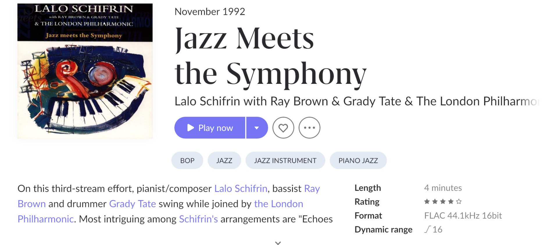

Βασικά αν απέχεις από σύγχρονες immersive παραγωγές σε blue ray audio, και από σοβαρές 5.1 παραγωγές σε SACD, είσαι "ασφαλής", δε θα συναντήσεις τεράστιο δυναμικό εύρος, δε νομίζω καν να υπάρχει πάνω από +-20 σε red book audio (το παλιό καλό CD μας).
Υπάρχουν πολλά.
Να διευκρινήσουμε εδώ πως όταν λέμε μέση στάθμη +DR 20, δεν σημαίνει πως η ελάχιστη είναι 85-20=65. Μπορεί να είναι πολύ πιο κάτω.
Τα πράγματα είναι πολύ χειρότερα από όσο φαντάζεστε.
