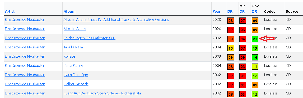

(απορια το εχω) αυτο το αλμπουμ, απο Δυναμικο ευρος λεει τιποτα ?
Ναι είναι πολύ....

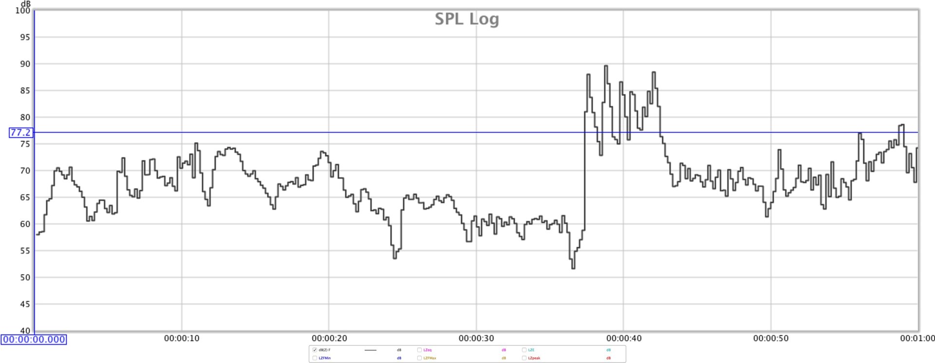

Korngold, violin concerto, 3o μέρος (τυχαία επιλογή), οτι έγραψε το REW στο σπίτι μου:
Ελάχιστο 52, μέγιστο 90db, εύρος 38db... Αν έπαιζε από HiRes στο σημερινό σύστημα μου, μέρα, το συγκεκριμένο λεπτό μπορεί και να μετρούσε 45db εύρος. Και το δηλωμένο DR του αποκλείεται να είναι πάνω από 20.
Μια εικόνα είναι 1000 λέξεις... ;)
Τα κόκκινα τετραγωνάκια ως προς τις μέσες τιμές δεν υπόσχονται πολλά... Το album αυτό αναμένεται να ταλαιπωρεί κάποιο τυπικό οικιακό ηχοσύστημα από κατώτερη μέση συνεχόμενη στάθμη ακρόασης.

Α, ναι ήθελα να το πω και αυτό. Ποιό +- και ιστορίες, με ποιό reference. Εκτός εαν εννοούν αυτό τον καινούργιο τρόπο με το στρίμινγκ. Καλά δεν διαβάζω τι γράφουν. 😀
Το DR του κομματιού αλλάζει εάν ακούς δυνατότερα σε ένταση. Το μάθαμε και αυτό. 😀😀
Λες και είναι και το ίδιο. Αυτό το κομμάτι με το 27 να δεις που είναι καμιά σκέτη φωνή με καμιά κιθάρα χα χα. Να βαρέσει καμιά ντράμς μέσα στο κομμάτι για 3 δευτερόλεπτα θα πάει στο 10 χα χα
Λες και το πιό φθηνό σύστημα δεν μπορεί να καλύψει τέτοια νούμερα.
Λες και δεν μπορεί ένα κομμάτι να είναι συμπεσμένο αλλά πάλι να έχει καλό DR.
