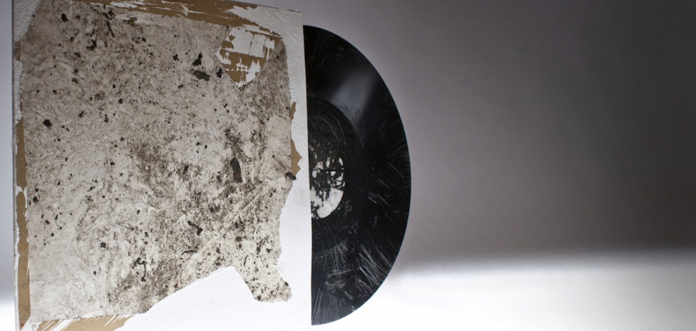

Στιγμές φρίκης κυριολεκτικά ζουν οι συλλέκτες δίσκων που διαπιστώνουν την δισκοθήκη τους κατεστραμμένη από το PVC!
Η «ασθένεια» αυτή των δίσκων έχει πανικοβάλλει τους φίλους του βινυλίου που ανοίγουν ξεχασμένους δίσκους αξίας από τα ράφια τους και διαπιστώνουν ότι έχουν προσβληθεί από το φαινόμενο του πολυμερισμού το οποίο έχει εισβάλλει ύπουλα στις συλλογές τους.
Οι περισσότεροι συλλέκτες έχουν βάλει ζελατίνες στους δίσκους τους για να τους προφυλάξουν και αντί να συμβαίνει αυτό, βλέπουν ότι οι δίσκοι που είναι χρόνια στα ράφια τους έχουν αποκτήσει μια θαμπάδα και όταν παίξουν ένας μακρόσυρτος ήχος φθοράς έχει προσβάλλει τα βινύλιά τους, χωρίς να έχει πάθει τίποτα το χαρτί του εξωφύλλου. Αυτό εντοπίζεται σε δίσκους που είναι στις υποτιθέμενες καλύτερες και φυσικά πιο ακριβές ζελατίνες, εκείνες που έχουν γύρω - γύρω δοντάκια ή σε εκείνες που είναι «παχιές». Ειδικά οι picture δίσκοι που δεν έχουν εξώφυλλο, αλλά είναι μέσα σε χοντρή ζελατίνη - φάκελο και βρίσκονται εδώ και κάποια χρόνια στη συλλογή τους είναι κατά πάσα πιθανότητα πια κατεστραμμένοι. Οι ζελατίνες που είναι φτιαγμένες από την ουσία PVC διαπερνούν όχι μόνο το χάρτινο εξώφυλλο του δίσκου, αλλά και το χάρτινο ή πλαστικό κάλυμμα του βινυλίου και διεισδύουν στο βινύλιο!
