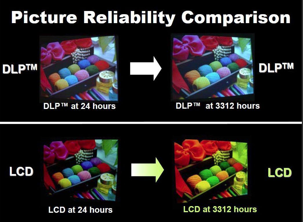

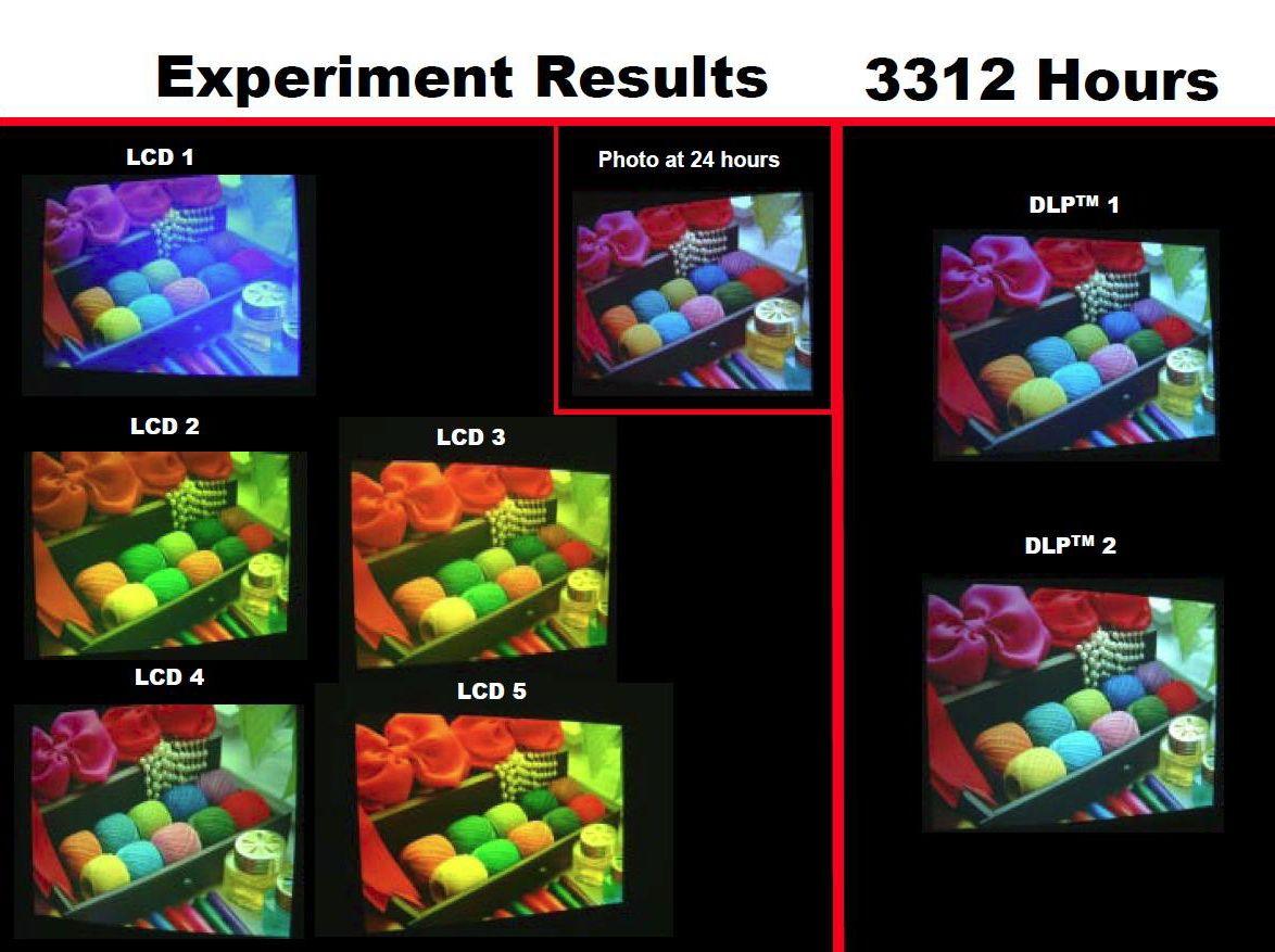

Είναι μια μάχη που κρατά χρόνια. Εάν θυμάμαι καλά τα πρώτα δείγματα για την συμπεριφορά των LCD panels είδαν το πρώτο φως της δημοσιότητας από ένα test που είχε δημοσιεύσει η TI το 2006.
Σε αυτήν είχαν πάρει μέρος πέντε δείγματα προβολέων LCD και δυο δείγματα προβολέων τεχνολογίας Dlp. Σε αυτά φαινόταν η γήρανση των προβολέων LCD μετά τις 3.300 ώρες.
Η διαφορά της γήρανσης ήταν υπέρ της τεχνολογίας Dlp. Από το 2006 έως και σήμερα θεωρώ να έχουν αλλάξει πολλά πράγματα και από τις δυο πλευρές.
Οι Dlp προβολείς της εποχής εκείνης στην πλειονότητας τους για να αυξήσουν την φωτεινότητας τους είχαν στον χρωματικό τροχό ένα τμήμα λευκού. Μην ξεχνάμε ότι αυτή η τεχνολογία κόβει το φως ενώ η τεχνολογία των Lcd panels όχι.
Παρόλα αυτά η χρωματική τους φωτεινότητα υπολειπόταν σε σχέση με τους DLP κάτι που νομίζω φαίνεται και από τις επισυναπτόμενες φωτογραφίες.
Θεωρώ ότι οι προβολείς νέας γενιάς δεν έχουν τέτοιο εμφανή πρόβλημα ενώ η χρήση τους δεν νομίζω ότι είναι τόσο μεγάλη. Σίγουρα τους αλλάζουμε κάθε 2-3 χρόνια πριν καλά-καλά χαλάσει η λάμπα. Φυσικά υπάρχουν και εξαιρέσεις.
Όντως η θερμοκρασία είναι ο κύριος παράγοντας αλλοίωσης της εικόνας στους Lcd όπως επίσης αλήθεια είναι ότι ο καθαρισμός ενός DLP προβολέα είναι πολύ πιο εύκολη υπόθεση αντιδιαμετρικά με τους Lcd.
Σε καμιά περίπτωση όμως αυτό δεν αποτελεί ανασταλτικό παράγοντα που να αποτρέπει κάποιον την αγορά Lcd προβολέα.
Εάν το δείτε καλύτερα οι διαφορές τους σιγά σιγά μειώνονται. Οι Dlp με την τεχνολογία unishape και Briliant color μπόρεσαν να αυξήσουν την χρωματική τους φωτεινότητα και ενσωμάτωσαν και μετατόπιση του φακού. Από την άλλη οι προβολείς τεχνολογίας Lcd μεγάλωσαν το σασί τους διαφοροποίησαν τα φίλτρα αέρα έφτιαξαν την σύγκλιση τους.
