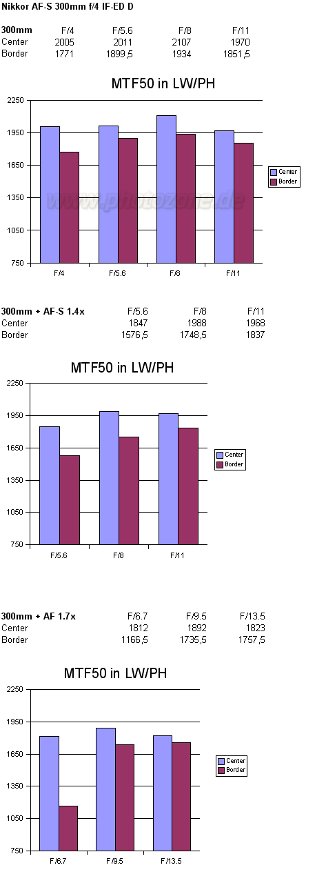

Οι συγκεκριμένες μετρήσεις είναι του τάμρον:
Παρακάτω του Νικον 300 μόνου του, με + 1.4 επί τελεκονβέρτερ και με 1.7 επί!.
Όλοι οι φακοί πάνω σε D200. Δε πιστεύω ότι κάποιος άλλος κατοπτρικός θα έχει καλύτερες μετρήσεις, αντίθετα πιστεύω ότι ο Ολύμπους 300mm 2.8 σίγουρα θα έχει καλύτερες μετρήσεις.

τα κατέβασα. φυσικά, στο 1:1 δεν είναι σε καμιά των περιπτώσεων "ξυράφια", αλλά σε πλήρη οθόνη είναι μια χαρά θα έλεγα.
14.142
11.832
Και μη ξεχνάς ότι η όλυ έχει μικρότερο αισθητήρα, με περισσότερα πίξελς. Άρα θα πέσει λίγο ακόμα η ποιότητα που θα γράψει στη φωτό.
