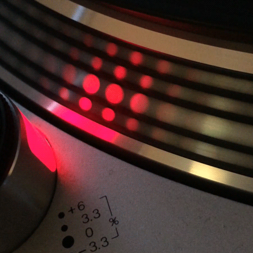

Εμένα προ ολίγου μου έβγαλε και τα δύο , με το ίδιο σφάλμα , στο 33,36 ενώ χτες τα έβγαζε και τα δύο 33,33 .
Μάλλον το γυροσκόπιο έχει κάποια απόκλιση .
Το δε SL 1200 MK2 μου το έβγαλε 32,90 μάλλον κάτι δεν πάει καλά με το γυροσκόπιο .
Αφού το quartz λειτουργεί και οι τελίτσες στο πλατώ είναι ακίνητες.
