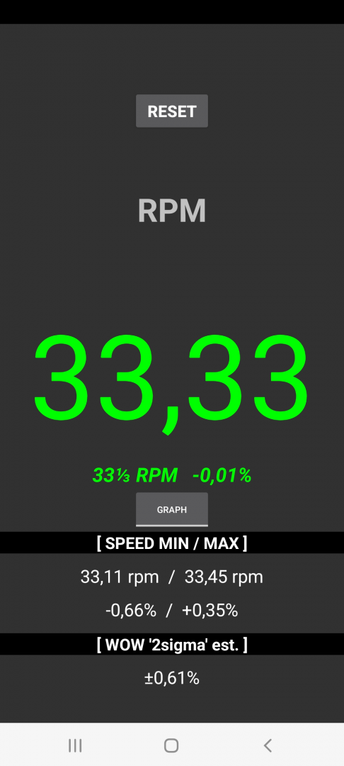

Η τάση του δικτύου αν δεν ειναι 230, αλλά 225 ή 235 επηρεάζει το AC τροφοδοτικό με εισοδο 230 και έξοδο 24 και κατ'επέκταση τις στροφές του μοτερ;; αν ναι θα μπορουσε κάποιος να βαλει πριν το τροφοδοτικό ένα dimmer πηνίου και να ρυθμίζει (χωρίς κάποιο πρόβλημα) τελικά την ταχύτητα όπως στα DC ;;;;
Όχι, η συχνότητα περιστροφής του πικάπ δεν (πρέπει να) επηρρεάζεται από τις μεταβολές τάσης τροφοδοσίας. Αν το πικάπ χρησιμοποιούσε κάτι από το ρεύμα για τη ρύθμιση της ταχύτητας περιστροφής, αυτό θα μπορούσε να είναι μόνο η συχνότητά του εναλλασόμενου ρεύματος δηλ. τα συνήθως πολύ σταθερά 50,00 ± 0,01 Hz (σε άλλες χώρες 60 Hz). Δεν γνωρίζω βέβαια αν πράγματι υπάρχουν τέτοιες υλοποιήσεις.

Το AC μοτέρ στα πικάπ είναι σύγχρονα και στηρίζονται στη συχνότητα του ρεύματος.
υπάρχει σταθεροποιητής συχνότητας;;;; !!!
και ενα τελευταίο. ο ιμάντας αν είναι ένας ή δύο, χαλαρός ή σφιγκτός, επηρεάζει τις στροφές και πως;;;

τελικα εβαλα παλι τους 2 παλιους ιμαντες, 'εσπρωξα' λιγο το μοτερ προς το πλατω, καθαρισα καλα, ειμαι στις 33.8 στροφες, δε βαριέσαι, καλα είναι, χαχα :)
εχω εξάλλου και το SME 20/2 που ρυθμίζονται τα πάντα μια χαρά....:p:p
