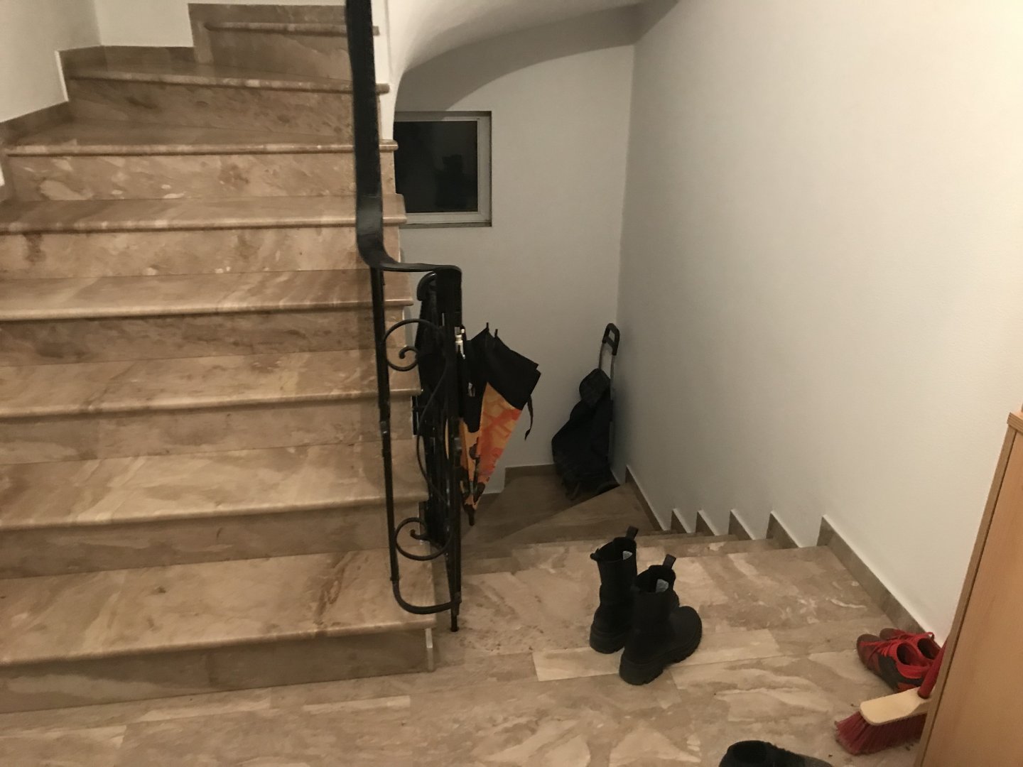

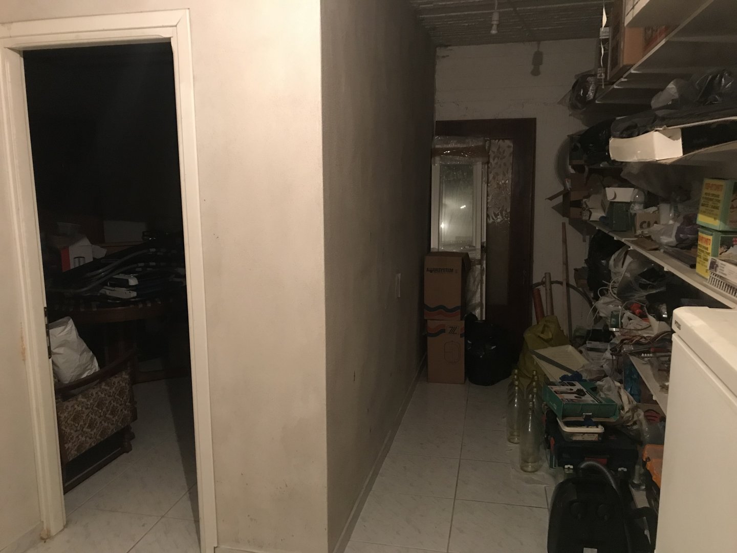

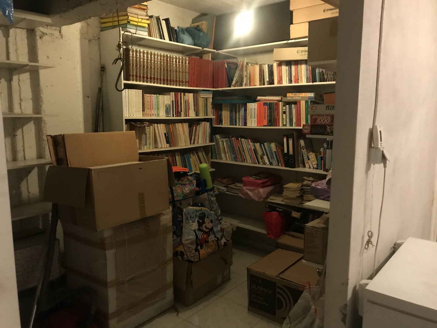

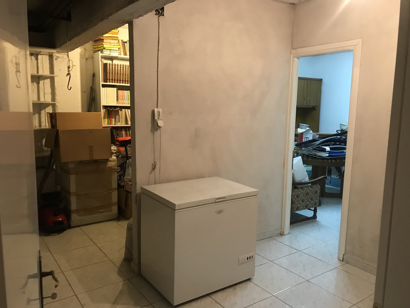

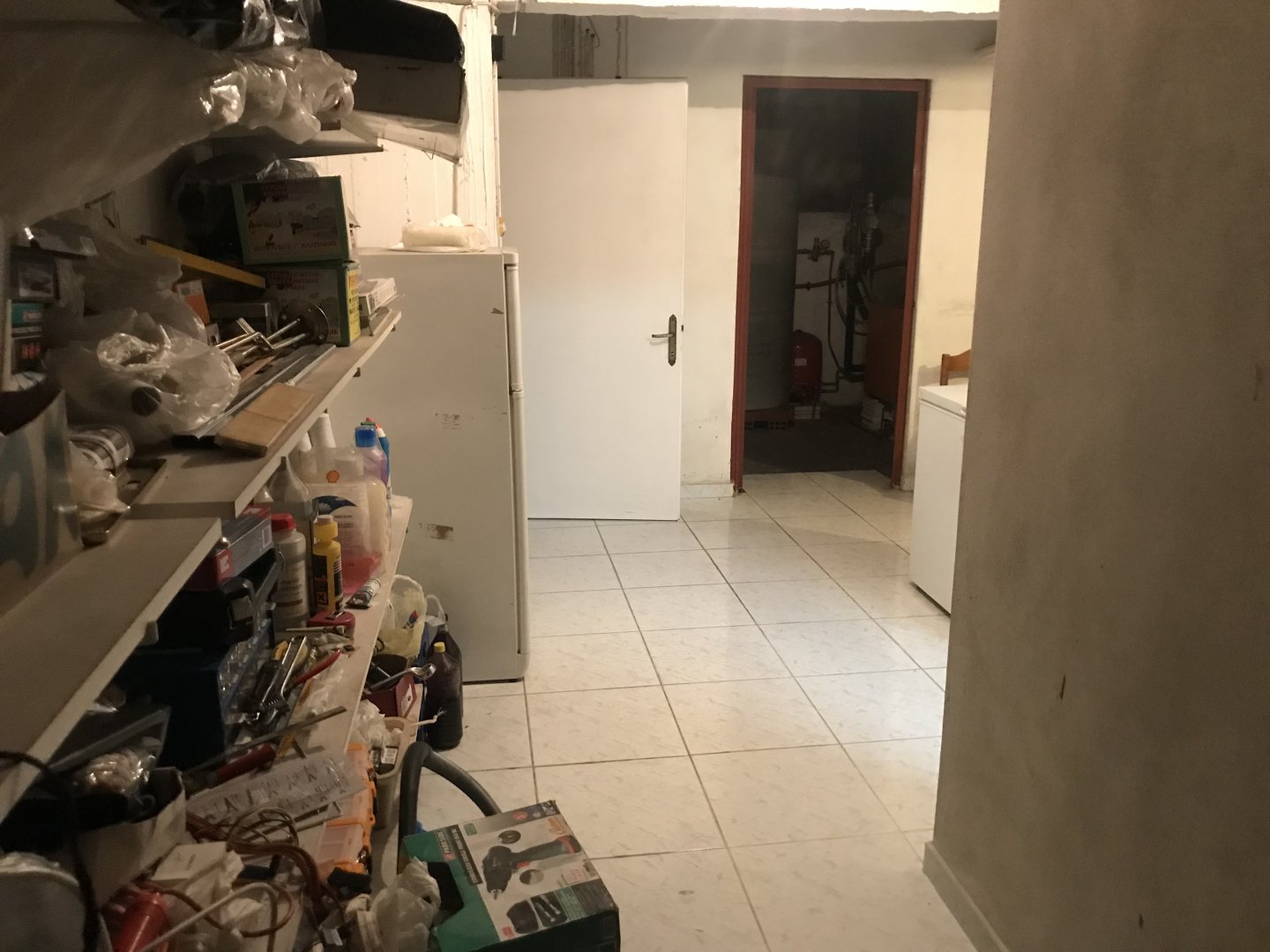

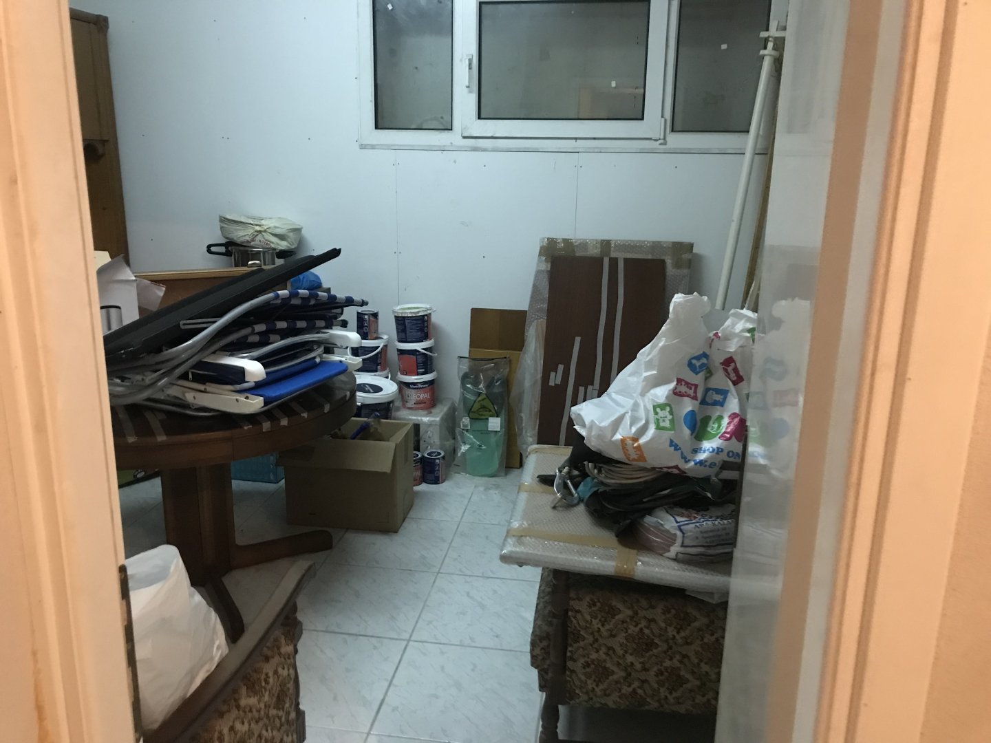

Συμβουλές για γκρέμισμα υπογείου
41.613
83.940
πλαν μπι
41.613
83.940
από δοκάρι σε κολώνα 5χ4+ καθαρός χώρος να ανοίγει κ το ψυγείο :p κ ύψος 2,65

Λοιπόν
Βρες τον «ξυλοτυπο οροφή υπογείου» για να δούμε τι δεν επιτρέπεται να γκρεμιστεί, και τι λειτουργικός χώρος μπορεί να σου προκύψει, ώστε να μην έχεις τοιχεια ή δοκάρια μέσα στον χώρο σου.
Γενικα ισχύει , μεσοτοιχία πάχους >20εκ είναι μπετόν και δεν το πειράζεις.
Εδω κάνεις μια τρύπα με δράπανο σε σημείο που δεν φαίνεται, αν βγει κόκκινη σκόνη είναι τούβλο, αν είναι γκρι είναι μπετόν. Αν είσαι γκαντέμης και τρυπήσεις στον τσιμεντένιο αρμό των τούβλων, τα παράτας όλα και τρέχεις να παίξεις Λόττο.
Αν είναι <=15εκ δεν είναι μπετόν που φέρει φορτία.
Τρεχουμε τώρα, move it, move it

ακριβώς από πάνω είναι ενιαίος χώρος γκαράζ....άρα ότι χώρισμα έχει κατω είναι με τούβλα

Α, ωραία, εδω μιλάμε για μεγαλύτερο risk factor. Με ενα γκρέμισμα δομικού στοιχείου μιλάμε θα μας πέσει ολόκκληρο το κτίσμα, ενω στην σοφίτα θα μας έπεφτε μόνο η σκεπή. :D
Εννοείται θα γκρεμιστούν μεσοτοιχιες οι οποίες δεν στηρίζουν απολύτως τίποτα...
Αν κάνω λάθος ας με διορθώσουν οι επαγγελματίες.
Απ την άλλη θέλει πάλι τροποποίηση άδειας.

.....πρέπει να έρθουν οι επιτόπου !
τουτέστιν ,
αγκαλιά και παραμάζωμα Μηχανικοί . τουλάχιστον δυό .
και μετά βλέπεις .
