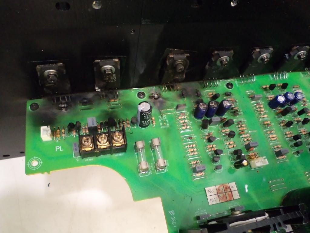

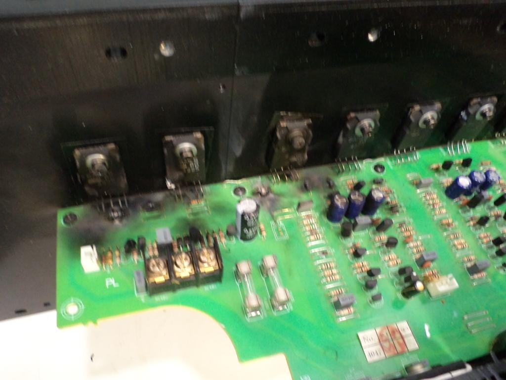

Απολυτα σωστα πραγματι ειχαν εφοσον τα Ηλεκτρονικα της ΒΟ τα εκανε τοτε η pHilips Διαβασε τα λογια σου : Εσυ τα εγραψες ...Ποια μηχανηματα τα BO ποιοι τα αγοραζαν ? Αυτοι που ειχαν θεμα design οχι θεμα ηχου .τα πιεσαν ποτε ? φυσικα και οχι Οταν τα πιεσαν τους καηκαν / Φυσικα και ΝΑΙ ...Οταν καηκαν μπορεσε κανεις να τα επισκευασει Προφανως οχι ...
Δες φωτο τι γινεται οταν καιγονται τα Darligton μηχανημα της CAV κατασκευασμενο κατα τα αλλα μια χαρα με αρκετα καλη ποιοτητα υλικων αυθεντικους ημιαγωγους και VI limiter για αυξημενη προστασια και ομως δεν τα καταφερανε καηκε το κορδελιο και η χρηση ηταν ηπια home theater
361
221
