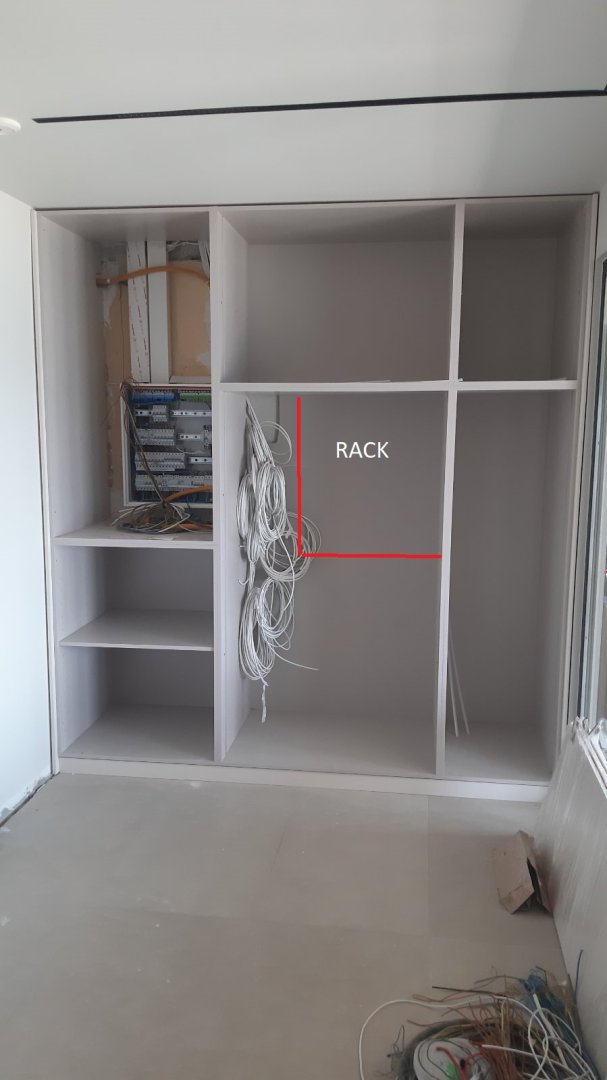

έχω θέμα με την ντεκορατέρ...μου τα γαμσε τη μαδερ...και με έχωσε σε ντουλάπα από εκεί που θα τα έβαζα όλα στο μπάνιο με έτοιμο εξαερισμό
το μεσαίο με τα καλώδια πάνω κάτω είναι το δικό μου
εκεί μέσα θα μπει ένα ρακ ύψους 65 πόντων...ένας σέρβερ με οθόνη και ένα μεγάλο ups με έξτρα μπαταρίες αυτονομίας
η ντουλάπα θα βρίσκεται απέναντι από τη ρεσεψιόν....
οπότε θα καταλήξω κάτω χαμηλά σε περσίδες στις μεσαίες πόρτες της ντουλάπας.....και σκέφτομαι για εξαερισμό μπάνιου ή ότι άλλο τέρμα ψηλά....αρκεί να είναι όσο πιο αθόρυβο γίνεται...το ρακ έχει μόνο κεντρικό σημείο εξαερισμού για μονό φαν
ιδέες?

το ρακ πιάνει περίπου τόσο

ποιος σέρβερ ρε συ....αυτόν δεν τον φοβάμαι...το ups με τα μπατερι πακς με καίνε
απλά σκέφτομαι....να βάλω και πάνω και κάτω ...να δίνει και να παίρνει αέρα....ή μόνο από πάνω και να λειτουργεί η ροή από τον αέρα που θα παίρνει από τις περσίδες χαμηλά

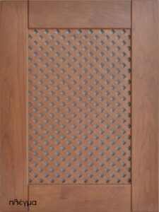

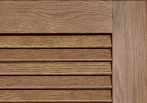

μόνο χαμηλά και πάνω μπορώ να βάλω
αλλιώς θα μοιάζει με παντζούρι

Το πως και που θα είναι οι περσίδες το ρυθμίζεις όπως σ΄ αρέσει.
Αλλά δεν δείχνει άσχημο (κατ' εμέ). Γούστα είναι αυτά.
