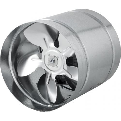

Όλα είναι airflow ! Na μπαίνει κρύος αέρας από κάτω να περνάει από τα ζεστά μέρη και να βγαίνει από πάνω.
Στο φύλλο της ντουλάπας πρέπει να γίνουν πάνω και κάτω τρύπες.
Δεν αρκεί ένα ανεμιστήρας να βγάζει και άλλος να βάζει πρέπει ο αέρας ( απο κάτω ) να περνάει και απο τα μηχανήματα.
Πρέπει δλδ να υπάρχει σωλήνας κάτι σαν χωνί.
Έφτιαξα πρόσφατα γκαράζ και έβαλα εξαερισμό από εδώ https://zesta.gr/ αλλά είναι για βιομηχανικού τύπου εγκαταστάσεις.
2 μεγάλοι ανεμιστήρες στην ντουλάπα με κατευθυνόμενη ροή και μια ένδειξη στο φύλλο της ντουλάπας της εσωτερικής θερμοκρασίας ειναι ΟΚ !
Μην ξεχάσει φίλτρο καλό στην εισαγωγή αλλιώς τα πάντα μέσα θα γεμίσουν σκόνη.
τα μηχανήματα όλα έχουν δική τους ψύξη εσωτερική με ανεμιστήρες στην πλάτη.....και εγώ αυτό που θέλω είναι ο θερμός αέρας που βγαίνει από τις πλάτες να μην εγκλωβίζεται στην ντουλάπα

Φίλτρα αγοράσω από εδώ https://technair.gr/ είναι κοντά μου. Έχει τα πάντα. Πάς κάνεις κουβέντα μαζί του και σου προτείνει αυτός το καλύτερο. Το φίλτρο θα μειώσει και την απόδοση του ανεμιστήρα εισόδου.
Τώρα για τα λίτρα αέρα στην μονάδα του χρόνου κύβισε την ντουλάπα και δες τις απαιτήσεις. Ίσως όμως να υπάρχει ένας σωλήνας σαν χωνί που ο ανεμιστήρας εξόδου να ρουφάει τον ζεστό αέρα από το πίσω μέρος των μηχανημάτων. Αυτό για μένα ειναι το νούμερο ένα ζητούμενο.

Οσα κυβικά μέτρα μπαίνουν την ώρα , τόσα πρέπει να βγαίνουν.
Εννοείται ότι ένα κανάλι σε στύλ τουνελ που θα κατευθύνει τον αέρα εκεί που θέλεις θα κάνει δουλειά.
Χωρίς κανάλι , θα μπαίνει από κάτω και θα βγαίνει από πάνω χωρίς να περάσει ποτέ από εκεί που θέλεις.
Ο αέρας συμπεριφέρεται όπως το ηλεκτρικό ρεύμα. Διαλέγει πάντα τον πιό σύντομο δρόμο.
