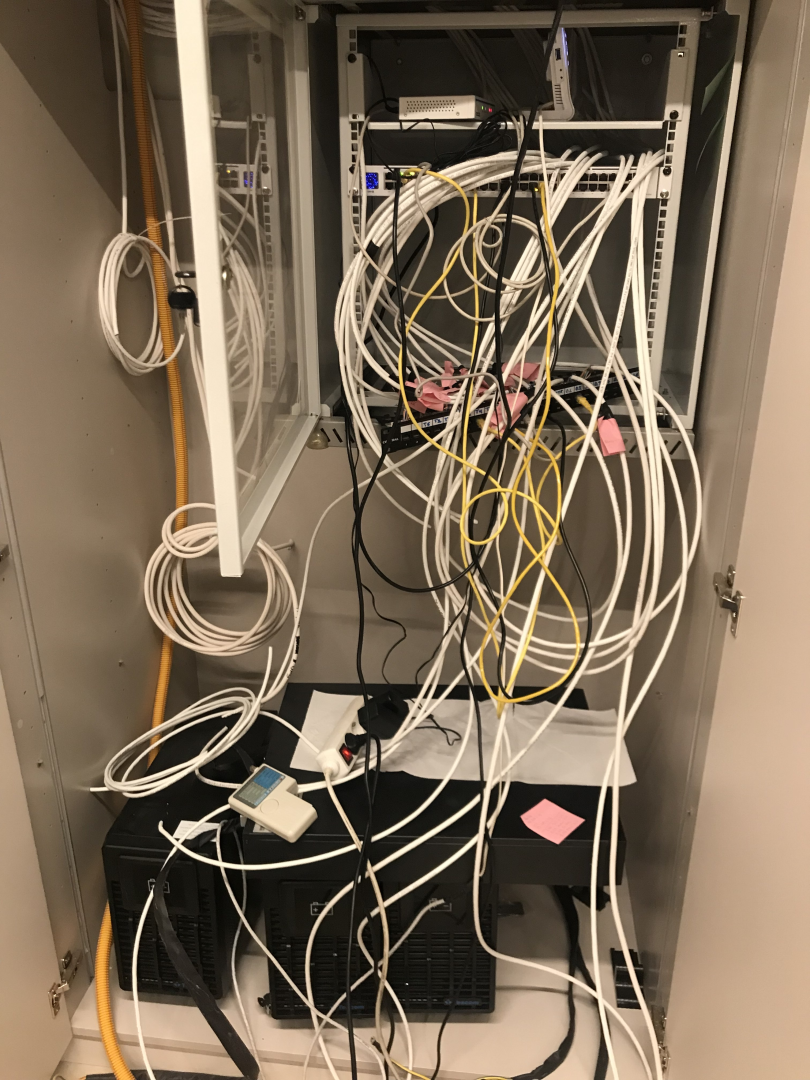

δεν είναι δωμάτιο...είναι ρεσεξιόν και διάδρομος προς τα γραφεία....δεξιά δηλαδή στη φωτό είναι το γραφείο του μεγάλου...δεν υπάρχει θέμα θερμοκρασίας στο δωμάτιο δηλαδή....αν ήξερα ότι θα έμπαινα σε ντουλάπα...θα έλεγα τον ψυκτικό να τραβήξει και εκεί ένα κομμάτι από τον εξαερισμό του χώρου...αλλά τώρα δεν γίνεται....με την μαλάκω

κάτω τέρμα θα πατάνε τα μπατερι πακς και το ups(το ρακ από πανω)....θέλω να ξεκινάει από όσο πιο χαμηλά γίνεται...και ας βάλω και ένα είδος φίλτρου από πλέγμα απλό που έχουν τα pc
θα ανεβάσω αύριο καλύτερες φωτο με διαστάσεις.....θα θελα να μου πεις την γνώμη σου

Οκ δεν υπάρχει πρόβλημα , ο όγκος του διαθέσιμου αέρα είναι θεωρητικά άπειρος.
η κάτω τρύπα θα γίνει στο πάνω μέρος των μπαταριών και 10εκ πιο πάνω. , δεν χρειάζεται πιο κάτω, αφενός γιατί τα πακ θα μπλοκάρουν τη ΡΟΗ του αέρα και αφετέρου η σκονη του δαπέδου που λέγαμε.
επισης μη ξεχνάς ότι η φυσική κατεύθυνση του ζεστού αέρα είναι προς τα πάνω.
Για να καταλάβεις ,
αν απο το πάνω μέρος του ρακ μπορούσες ιδανικά να έχεις μια κατακόρυφη σωλήνα-καμινάδα διαμέτρου 10-12 εκ που θα είχε τουλαχιστον 5-6 μέτρα μήκος και κατέληγε σε εξωτερικό χώρο , δεν θα χρειαζόσουν κανένα βαντιλατερ. Μια τρύπα κάτω και μια καμιναδουλα. Τέλος

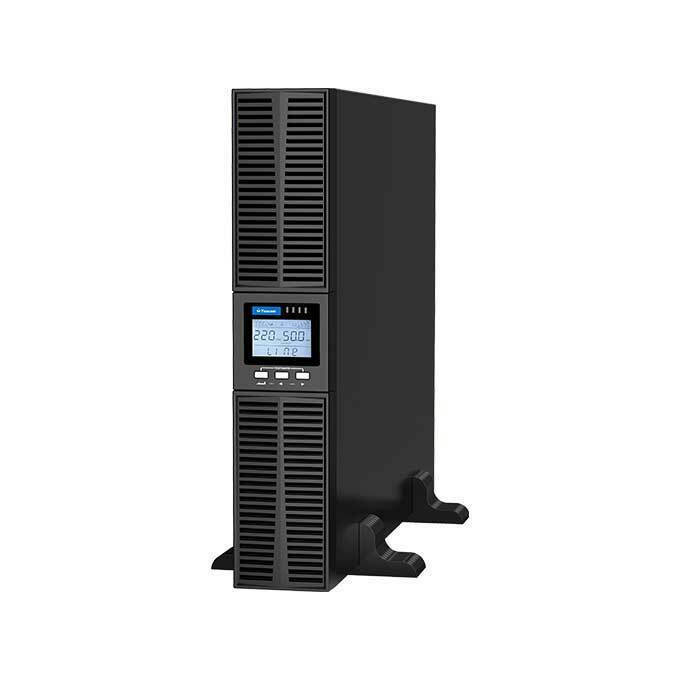

Ξεκίνησε το πατσάρισμα και η εγκατάσταση των μηχανημάτων στην ντουλάπα....
για πείτε ιδέες να μειώσουμε τον ήχο χωρίς να ανοίξουμε το ups :biggrin:
το ups είναι ένα Tescom Prime Pro 1110 SRT XL 1106 ST 6kva
μαζί με 3 πακς μπαταριών τα οποία είναι με τυπική παθητική ψύξη και κάποιες τρυπούλες στο πλάι
υπάρχει χώρος και για κάποια κατασκευή ώστε να μπει μέσα αρκεί ν του δώσουμε αέρα να ανασαίνει
για πείτε καμιά ιδέα...κοιτούσα υλικά μόνωσης αυτοκινήτων που χρησιμοποιούν κάτι ντούιδες
