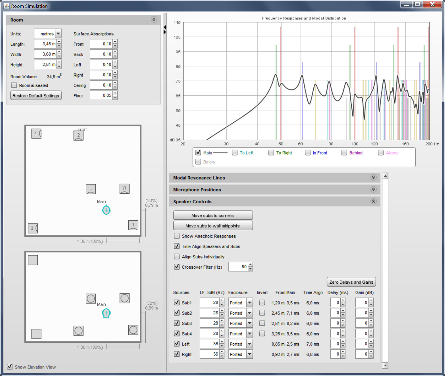

Χωρίς να θέλω να αμφισβητήσω όσους δοκιμάσαν με 2+ sub και είδαν τεράστια διαφορά, έχω κάποιες αμφιβολίες που προκύπτουν από την εξής δοκιμή:
Επειδή δεν έχω τη δυνατότητα να δοκιμάσω με πραγματικά επιπλέον sub πέραν του ενός που έχω... είπα να κάνω ενα room simulation με το rew. Έβαλα λοιπόν όσα στοιχεία ήξερα (διαστάσεις δωματίου, θέσεις ηχείων/1ο sub/ακρόασης, σημείο αποκοπής, αποκρίσεις ηχείων/subs) και άρχισα να προσθέτω subs σε διάφορες θέσεις και να τα τοποθετώ σε όλα τα απίθανα σημεία...
Πράγματι κάποια βελτίωση στην απόκριση φάνηκε να υπάρχει, όμως είναι αρκετά μικρή για να δικαιολογήσει μια εγκατάσταση με π.χ. 1 sub στη θέση που ήδη υπάρχει, 2 subs κρεμασμένα από το ταβάνι και ένα 4ο αγκαλιά στο ...κρεβάτι...
Κάνω κάποιο χοντρό λάθος στη δοκιμή αυτή ίσως ή όσοι δοκιμάσατε ...live, είστε απλά τυχεροί;; !!! :p

Με 1 sub όπως είμαι τώρα στην πραγματικότητα:
Με 2ο υποθετικό sub σε μια θέση που θα μπορούσα να βάλω ακόμη ένα:
Με 3ο & 4ο υποθετικά subs (χωρίς να ασχοληθώ πολύ με τις θέσεις τους, έτσι λίγο στα γρήγορα όπου φάνηκε καλύτερη η καμπύλη):

Ναι πάνω δεξιά είναι πόρτα. Είναι monitors πάνω σε γραφείο και το 1 sub είναι δίπλα μου. Τα 90 προέκυψαν από ακρόασεις και επιβεβαιώθηκαν από το simulation πως παράγουν πιο ομαλή απόκριση από τους 70 κ πάνω.
Παρόλα αυτά... άσχετα του πόσο τα κατάφερα με το ένα sub... η απορία είναι γιατί με τα περισσότερα δε βλέπω και τίποτα πολύ καλό στις καμπύλες... ή θεωρούνται καλές με τα 2-4 sub και τις υποτιμώ;;;

Τις υποτιμάς πάρα πολύ:
Με ένα σαμπ, η προσομοίωση σου δίνει (εώς τα 80Hz που πας ενδιαφέρουν) peak μέγιστο στα 90, ελάχιστο στα 62db, διακύμανση +-19db
Με τέσσερα σαμπ, μέγιστο στα 78, ελάχιστο στα 60db, διακύμανση +-9db!
:party:
Και με λίγο eq, έγινες!!!
Δες και πως εξαφανίζεται η ακύρωση μεταξύ 50-60Hz

Οι δοκιμες σου ειναι λαθος. Εχεις βαλει τα ηχεια σε υψος 1.40 περιπου και το ενα sub στην οροφη. :o

Το σαμπ έχει τοποθετηθεί πίσω αριστερά κάτω και τα ηχεία είναι πάνω στο γραφείο, είναι εκτός φασης στους 90 και ειναι εμφανής η βύθιση στους 90,που είδες την ομαλότητα..;
Επισης η θέση αυτή κάνει αισθητή έντονα την παρουσία, τη θέση του... Τα άλλα τα είπαν... τα έγραψαν..

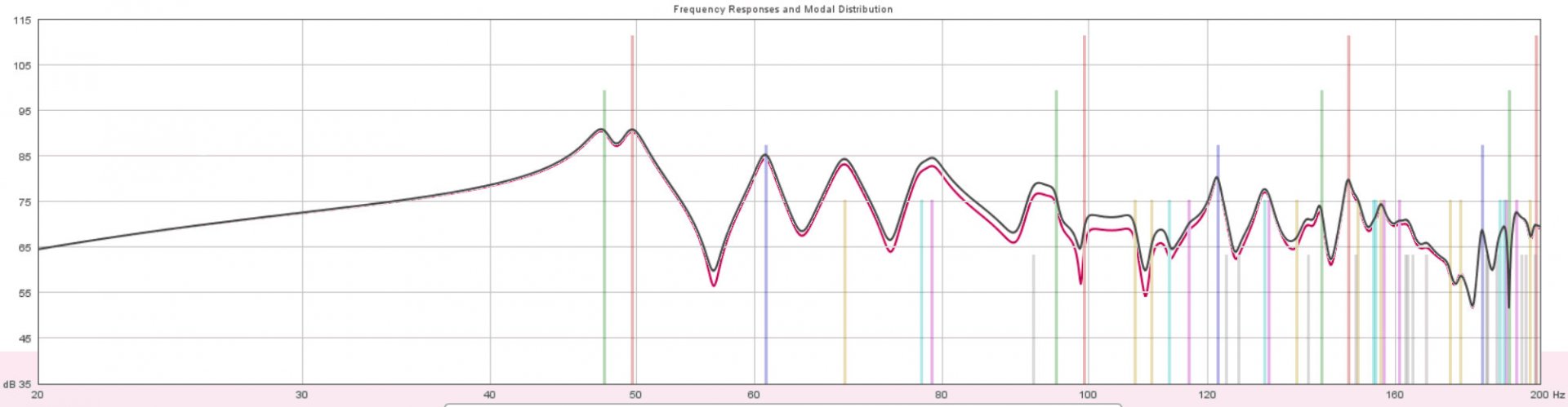

Η ...ομαλότητα που αναφέρω είναι σχετική...
-με κόκκινο αν έχω σημείο cross τα 80
-με μαύρο αν έχω σημείο cross τα 90
Τη θέση του sub δεν την αντιλαμβάνομαι και ας είναι κροσαρισμένο λίγο πιο ψηλά από το σύνηθες 80
Το "...είναι εκτός φασης στους 90..." που λες, δεν το κατανοώ....
