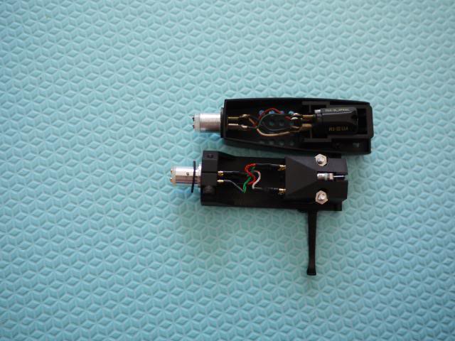

λοιπον το πανω κελυφος ηρθε οπως το βλεπετε με την κεφαλη.
το κατω ηρθε με τα καλωδια συνδεδεμενα αλλα χωρις την κεφαλη.
στην shure το πρασινο και το κοκκινο χιαζουν το ασπρο και το μαυρο ωστε να υπαρχει σωστο αριστερο-δεξι.
Δεν χιαζονται ομως μεταξυ τους.
στην denon ακολουθωντας τις οδηγιες, το πρασινο και το κοκκινο χιαζουν το ασπρο και το μαυρο ωστε να υπαρχει σωστο αριστερο-δεξι, αλλα χιαζονται και μεταξυ τους.
ειναι σωστο αυτο?
ειναι ολες οι κεφαλες ιδιες?
υπαρχει τροπος να το ελεγξω?

Αρα ακολουθώ τις οδηγίες της denon και τέλος...
Τουλάχιστον τα χρώματα των καλωδίων απο τα διάφορα κελύφη φαίνονται standard.
