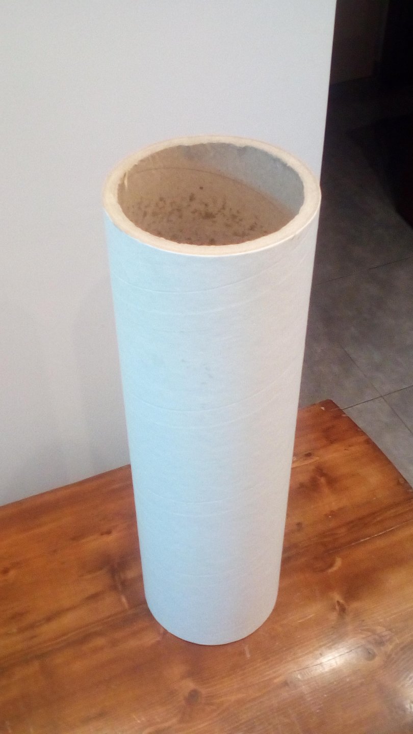

Απο αυτον τον χαρτινο κυλινδρο που βρηκα...60cm×17,5cm και 12mm παχος τοιχωματος...

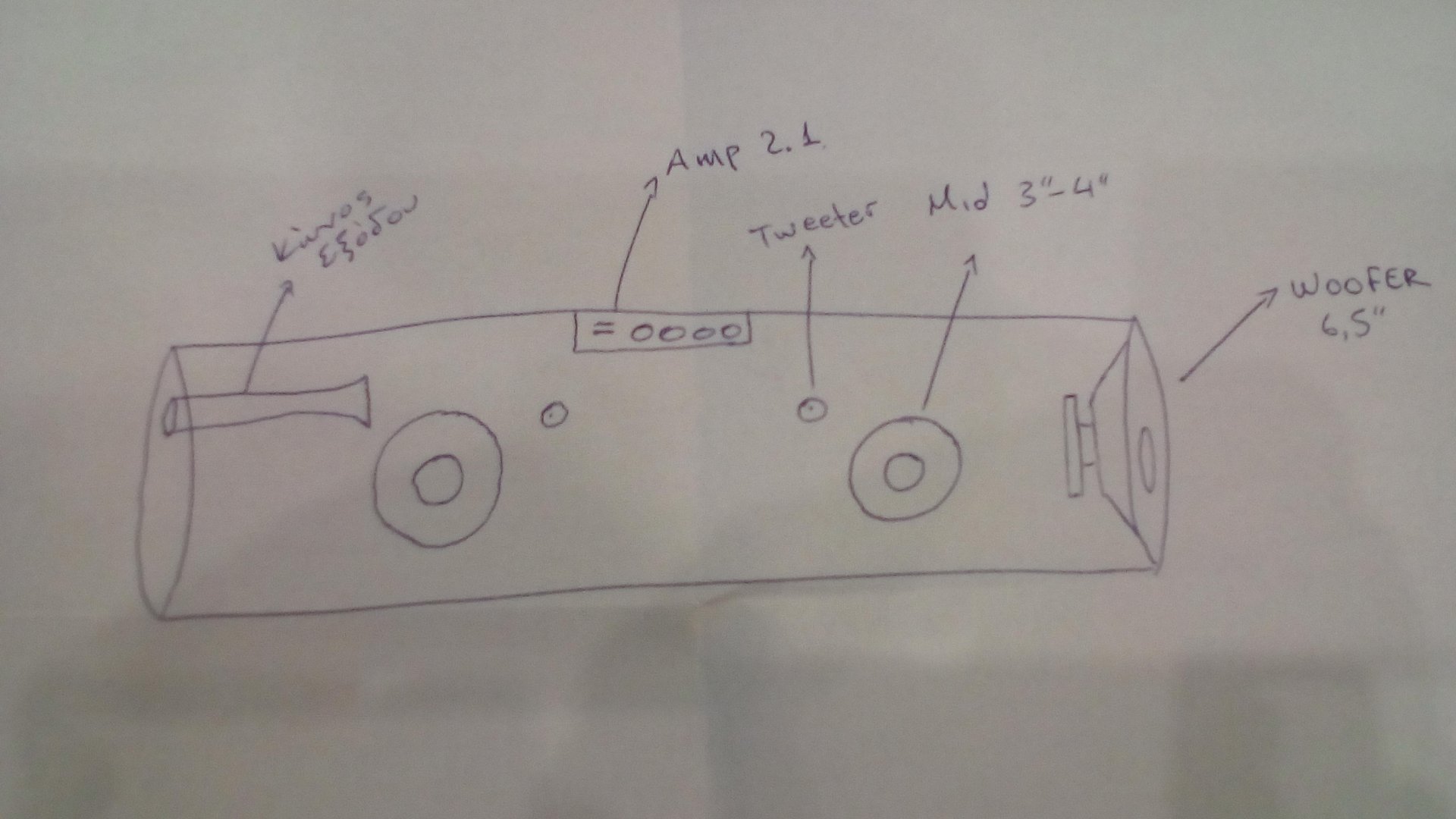

Και σκέφτομαι πως θα μπορουσα να φτιαξω κατι σαν αυτο του σχεδιου....
Το ερώτημα τωρα ειναι οτι η πλακετα γραφει 2×50+1×100 watt για τις εξοδους και δεν μπορω να καταλαβω τι ηχεια πρεπει να βρω.... ασε που δεν μπορώ να καταλαβω αν ειναι rms ή max τα watt που λεει...ξερω μονο οτι θελω ενα woofer 16,5" 2 για μεσαια 3ή4 ιντσες και 2 τουιτερακια.... (θα θελω και κροσοβερακια??)
...τι να πω για βοηθηστε βρε παιδια γιατι εχω χασει λιγο τη μπαλα....
Λεπτομεριες... οπως μονωσεις φινιρισμα κτλ θα τα δουμε μετα... :)

Στη πλακέτα του ενισχυτή αναφέρει στα 24V σε πλήρη ισχύ 5Α . Άρα τροφοδοτείς με ισχύ εισόδου το πολύ 120w ( Input power ) . Άρα τα 50+50+100 που λέει ξέχνατα . Αντε και με πολύ καλή απόδοση 90% ( αστείο ... παρόλη τη κλάση της σχεδίασης ) Να έχεις σε ιδανική κατάσταση κοντα στα 100w ( δεν το βλέπω βέβαια ........ ) . Το παιχνίδι με την ισχύ είναι σαφές οι τιμές που αναφέρει προφανώς δεν είναι RMS και πιθανόν ούτε p ( μάλον p-p ) . Τέλος πάντων η ιδέα καλή για μεγαφωνάκια που δεν θέλουν ρεύματα . Σε αντίστοιχες κατασκευές το σαμπάκι τραβάει τα άντερά του και ακόμη και με εξωτερική τροφοδοσία έχω σκάσει αρκετά ολοκληρωμένα σε διάφορες τάξεις ........ ενίσχυσης ( και διαλύσει μεγαφωνάκια ...... καθότι καλές και οι νέες τάξεις π.χ. ...D και βάλε .... αλλά όταν ανεβάζουν ισχύ από ένα όριο και μετά η παραμόρφωση πάει στο θεό και τα μεγάφωνα κάνουν παρέα με τον Άγιο Πέτρο ..... ) Για ισορροπημένες καταστάσεις η σκέψη όμως παραμένει καλή . Καλή επιτυχία !!!!!

Γιατι όχι εσωτερικο τροφοδοτικό? ενα switching τροφοδοτικό σαν αυτα των laptop χωράει άνετα μέσα !
Υπάρχουν κάποια γενικής χρήσης (για πολλά laptop) 120W ή και παραπάνω.

Η πλακέτα που δείχνεις δεν χρειάζεται cross αφού τα κάνει όλα μόνη της.
Σε αυτές τις πλακέτες βάζουν ιδιαίτερα φτηνά pots και όταν έχεις το level χαμηλά δεν παίζει το ίδιο δυνατά και στα δύο κανάλια.
Οπότε δυναμώνεις από την ταμπλέτα-κινητό και το pot στο τέρμα.:D
Θεωρητικά το αριστερό pot είναι το volume, το μεσαίο είναι το volume του sub και το δεξιά +/- treble bass για το sub να το φέρεις κάπως στο χώρο.
Αυτό που βλέπω σαν πρόβλημα που πρέπει να λύσεις είναι την στήριξη των μεγαφώνων στο χάρτινο κουτί. Δηλαδή να βρεις ένα τρόπο αφού κόψεις την σωλήνα να βάλεις οριζόντια τα μεγάφωνα και να μπουν όμορφα μέσα.
Προτείνω το PS εσωτερικά και με ένα
από πίσω.
Το πρόβλημα είναι για μένα το χάρτινο κουτί. Δεν ξέρω πόσο ανθεκτικό στο χρόνο θα είναι.
Προτείνω το PS εσωτερικά και με ένα View attachment 85815 από πίσω.
Στα μηχανικα τα καταφερνω... θα τα στηριξω τα εξαρτηματα.... στο τελος λεω να κανω την τεχνικη με το υφασμα και την εποξιδικη ρυτινη που κανουν στα πανελ απο πορτες αυτοκινητου για να παρει και καμπυλες....;) τα υλικα τα εχω εξαλλου απο αλλη κατασκευή ασχετη...

Εγώ αντίθετα θα πρότεινα απλά μια τρύπα με το καλώδιο να μπαίνει μέσα και να βιδώνει κατ' ευθείαν στο τροφοδοτικό. Έτσι κι αλλιώς 2 αγωγούς θα χρειάζεται το τροφοδοτικό, δεν θα έχει γείωση.
Και την ασφάλεια που θα την βάλει;
........για αυτό που έγραψες παραπάνω ναι θα χρειαστείς και ένα cross για τον συγκεκριμένο διαχωρισμό.

Συνήθως υπάρχει πάνω στο τροφοδοτικό. Αν δεν υπάρχει, κάπου θα τη βολέψει.
Απλά με το IEC δεν θα χρειαστεί να το ανοίξει εάν δεν προκληθεί βλάβη μετά από κάποιο βραχυκύκλωμα.
Τέλος πάντων είναι λεπτομέρειες αυτά...... αρκεί να υπάρχει η ασφάλεια.:drinks:

Το κροσοβερακι για τα τουιτερ μπορει να είναι άπλα ένας πυκνωτής, δε χρειάζονται υπερβολές..
Προτείνω από τα 3 ρυθμιστικά που εχει η πλακετα .... να πέσει κολλητήρι και να βάλεις τα 2 πίσω απο την κατασκευη (sub volume, sub cross) μιας και δε θα τα πειραζεις συνεχεια και το 1 (volume) να αντικατασταθεί από ένα καλύτερης ποιότητας και να μπει μπροστά με ένα τεράστιο κουμπί να το ευχαριστιέσαι :)
Επίσης αν θες να χρησιμοποιήσεις τoν player pου εχει η πλακέτα θα πρέπει να βγάλεις και τα Buttons μπροστά.....
Μια άλλη λεπτομερειοα προς επίλυση είναι .... τα 2 μεγάφωνα, δε θέλουν τους δικούς τους κλειστούς χώρους??? θα σπρωχνει τους κώνους τους ο αέρας από το sub αν είναι όλα μαζί :p
Πλάκα πλάκα ομως μ΄αυτά και με τ΄αλλα ... μαζεύονται κάποια χρήματα.... προσωπικά δε θα το έκανα στο χαρτοκουτο όσο δυνατό και να είναι.... θα προτιμούσα ενα ξυλοκουτο να βάλω κανα 10΄΄ woofer για το sub.. :p

Αν δεν το έχεις με τις συνδεσμολογίες ναι καλό είναι το σχέδιο.
Γενικά όπως βολεύεσαι.
Προσοχή με τα AC 220V.
