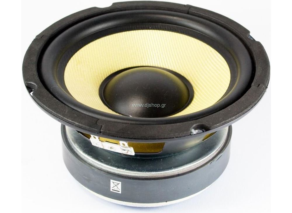

Μεγάφωνα χαμηλού κόστους για να κάνεις τη δουλειά σου.
Δεν αξίζει τον κόπο να δώσεις περισσότερα.
http://www.djshop.gr/pd/skytec-woofer-kevlar-65-12505.htm?lang=el&path=-453813126
https://venieris.com/ΗΛΕΚΤΡΟΝΙΚΑ-ΗΛΕΚΤΡΟΛΟΓΙΚΑ/Ηλεκτρονικά-Είδη/CategoryID/3738/Level/a/ProductID/39027/catpageindex/2/List/0
Στο δεύτερο μεγάφωνο που είναι πλήρους φάσματος (Full range), αν δεν το κάνει το κυκλωματάκι του ενισχυτή που έχεις, βάζεις εν σειρά έναν πυκνωτή, άνευ πολικότητας (bipolar) 56 μF, για να κόψει τις χαμηλές.
Για καποι λογω μου αρεσει το πρωτο μεγαφωνακι... αλλα και ο βενιερης μου αρεσει σαν μαγαζι παω συχνα εκει για διαφορα... εχω και ευκολη προσβαση... το κιτρινακι του dj shop ειναι ομορφο...

5.Το γουφερακι το βρηκαμε...

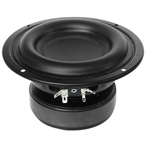

Οχι οχι αυτο το sub s-l500.jpg δεν το προτεινα απλα ηθελα να ρωτησω για την διαφορα πού εχει με αυτο WOOFER-KEVLAR-65-enlarge.jpg τα βατ του κιτρινου τα ειδα οτι ειναι πολλα...125 λεει rms...ειναι ομως στις 6,5"... τα db των μικρων μεγαφωνων πρεπει να ειναι σαν να λεμε η συνεχεια του γουφερ; για το ραδιο δεν παιζει προβλημα ειμαι σε μονοκατοικια...χαχα η σταυρουλα δεν θα στειλει την κατασκευή στο υπογειο εμενα θα στειλει να ησυχασει... που ξερεις οτι εχουμε υπογειο...;:acute:

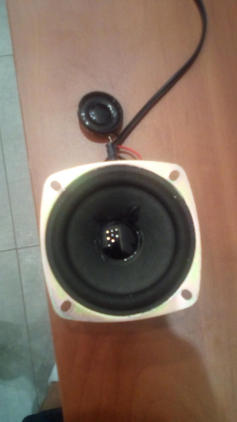

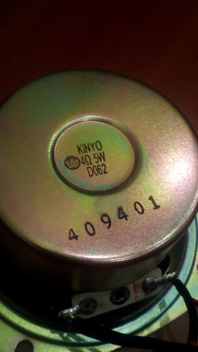

Μετα απο βουτια στη σαβουρα βρηκα αυτα... εχω ενα ζευγαρι μαλλον απο ενα παλιο home cinema 5.1 δεν θυμάμαι... IMG_20171219_222745.jpg IMG_20171219_222812.jpg θα βοηθησουν πουθενα;
