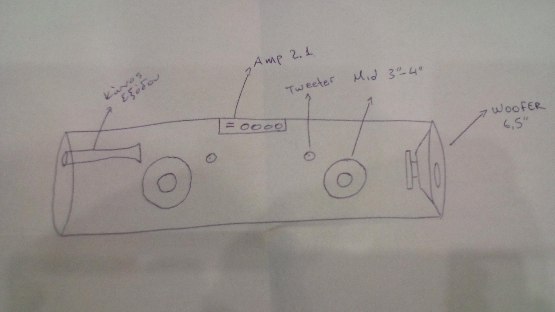

απο οτι διαβαζω η λαϊκή απαίτηση είναι να φύγει απο προτζεκτ το χαρτόκουτο.... :cry: οκ να φυγει , θα βρω ενα σχεδιακι απο mdf και θα το συζητήσουμε μετα.... νομιζω οτι απο την πριζα ως την πλακετα ομως έχουμε καταλήξει
1.καλωδιο
2.αρσενικη πριζα
(ας εχει την ασφαλιουλα πανω...)
3.τροφοδοτικο
4.παμε στη πλακετα μετα....
....δεν ξεχνω κατι?
να δουμε λιγο τα ηχεια;

Έχεις κατανοήσει πιστεύω πως τα δύο μεγάφωνα μεσαίων θα πρέπει να είναι σε διαφορετικούς θαλάμους, ώστε να μην έχουν επαφή με το woofer.
Ναι το εχω καταλαβει αυτο ειναι προβλημα... ειχα σκοπο να φτιαξω χωρους για τα mid μεσα στον κυλινδρο αλλα θα εμποδιζουν το χωρο του woofer.... οπως και να εχει το κυλινδρικό σχεδιο εχει ακυρωθει... μονο ο τιτλος μας εμεινε...χαχαχα
5.440
6.599
Λόγω του κυλινδρικόυ σχήματος είναι δύσκολο να πατήσουν σωστά τα μεγάφωνα ειδικά μεγάλης διαμέτρου.. Όμως μπορείς τοποθετώντας οβάλ όπως αυτά που χρησιμοποιούνται σε αυτοκίνητα τριών δρόμων θα έχεις λύσει σχετικά εύκολα το θέμα μεγάφωνων.
