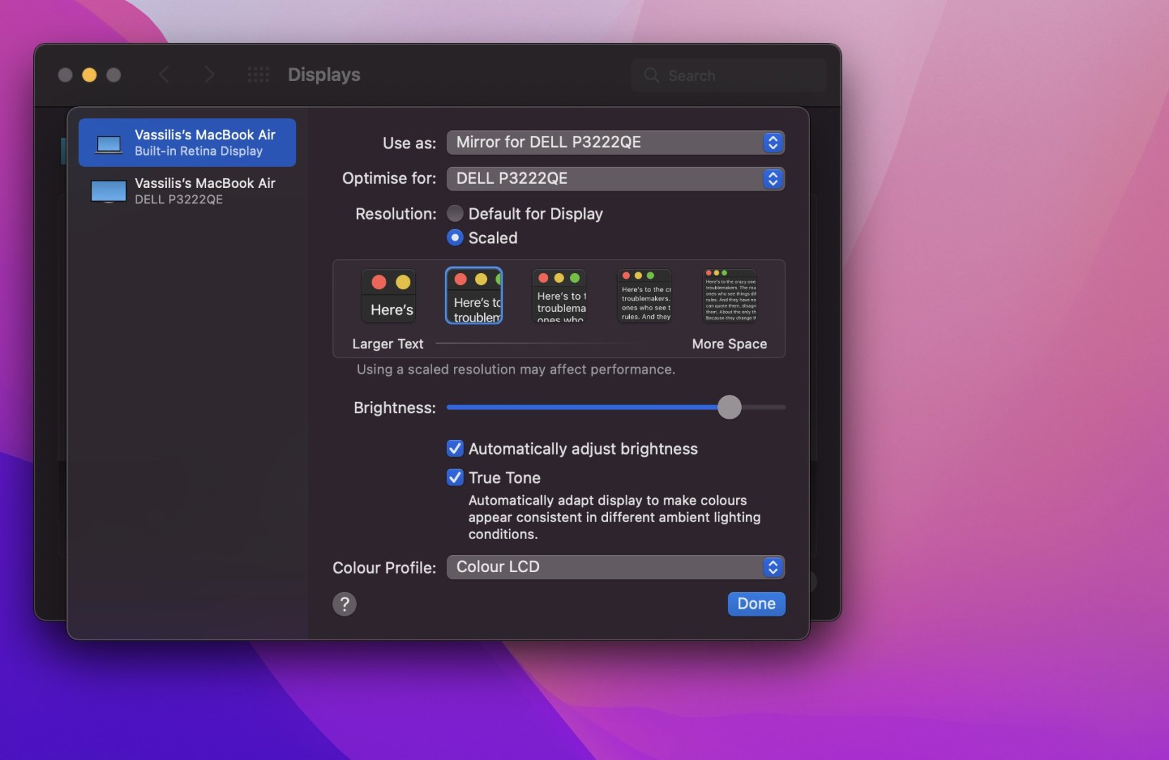

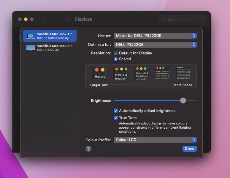

Λοιπόν πήγα σήμερα στο mall στο dell store με το laptop αγκαλιά και διαπίστωσα ιδιοίς όμμασι αυτά που σας έγραφα χθες. Βάζω παρακάτω screenshots και σχόλια για κάθε περίπτωση.
Ότι δείχνω ισχύει για MacBook M1 και σύνδεση με USB-C καλώδιο και Monterey 12.1
Συνδέθηκα σε μια U2722DE, 27" οθόνη με QHD αναλυση, 109ppi.
Στις ρυθμίσεις οθόνης από το mac υπήρχε η παρακάτω εικόνα.
To mac έδωσε την καλύτερη ανάλυση που μπορούσε να δώσει και να πάρει η οθόνη. Ολα έδειχναν sharp, απλά ήταν μικρά τα εικονίδια και τα γράμματα, όχι απαγορευτικό για να δουλέψει κάποιος, ίσως για άτομα κάποιας ηλικίας (γκουχ γκουχ) να μην είναι ότι πιο ξεκούραστο για πολλές ώρες μπροστά στην οθόνη.
Το σημαντικό σε αυτήν την εικόνα που πρέπει να κρατήσουμε είναι ότι οι επιλογές που δίνει για ρύθμιση της ανάλυσης είναι αυτές που βλέπεται και οι οποίες είναι πρακτικά απλό downscaling. Που σημαίνει αν επιλέξουμε ανάλυση 1920x1080 θα πάρουμε την παρακάτω εικόνα.
Δεν ξέρω αν είναι ορατό από το screenshot σε εσάς αλλά ήταν εμφανής η μείωση της ποιότητας της εικόνας, ήταν σαφώς λιγότερο sharp.
Μετά πήγα και συνδέθηκα σε μια 32", UHD (4K - 140ppi) μιας και δεν υπήρχε διαθέσιμη 27" σε 4Κ στη βιτρίνα. Η εικόνα που βλέπω πλέον στις ρυθμίσεις είναι η παρακάτω
Εδώ πλέον μας δίνει άλλες επιλογές ανάλυσης, τις λεγόμενες "looks like", αυτό που βλέπεται παραπάνω είναι σε full anάλυση τι φαίνεται.
Αν επιλέξω την επιλογή τέρμα αριστερά για μεγαλύτερο κείμενο και εικόνες, που είναι looks like 1920χ1080 παίρνω την παρακάτω εικόνα
Όλα μεγαλύτερα αλλά σούπερ Sharp και όχι όπως στην 27αρα που πιξέλιαζε.

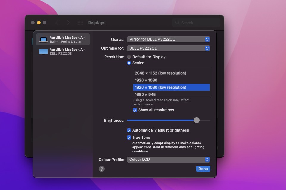

Επίσης πατώντας το option και επιλογή στο scaled ανοίγει το παραθυρο με τις επιλογές ανάλυσης αριθμητικά, εδώ πλέον είναι ξεκάθαρο αυτό που λέμε, δίνει για την ίδια ανάλυση 2 επιλογές την HiDpi ή Retina (δεν το γράφει αυτό) αν θελετε και τη low resolution (όπως την αναφέρει).
Τέλος δείτε σε αυτή την εικόνα πως είναι η επιλογή 1920χ1080 low resolution και συγκρίνετε τη με αυτή πιο πάνω στην ίδια οθόνη
Όλο αυτή συμπεριφορά του Mac OS εξηγεί την ασυνενοησία που παρατηρούσα στα fora έξω όπου ο κάθε χρήστης έλεγε τη δική του αλήθεια χωρίς όμως να ξέρει το σύνολο και δεν μπορούσε να καταλάβει ο ένας τον άλλο.
Δεν ξέρω αν είναι bug ή χαρακτηριστικό του συστήματος που δεν αλλάζει, το μόνο σίγουρο είναι ότι τώρα μπορούμε να κάνουμε πιο σωστές και δικαιολογημένες επιλογές οθόνης.

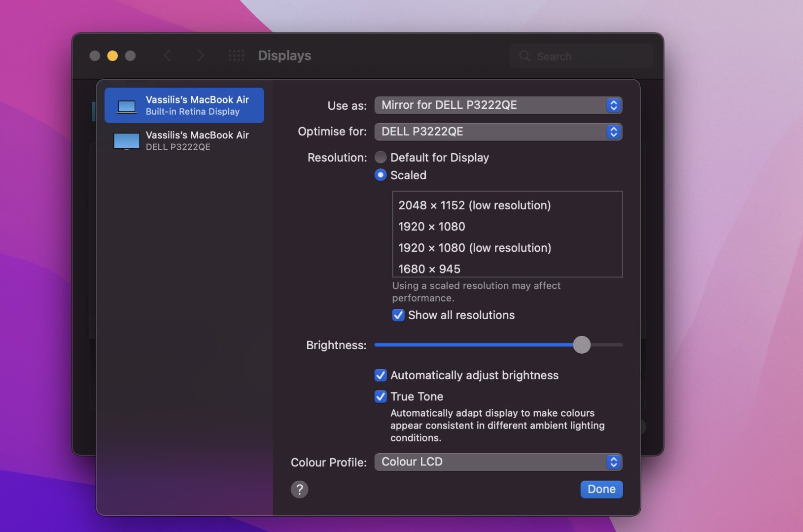

Γιατί την έχεις mirror ?
Τότε στις δοκιμές στο μαγαζί νομίζω το έβγαζε mirror γιατί ήταν ανοικτό και το macbook και έδειχνε παράλληλα η εξωτερική οθόνη.
Τώρα ας πούμε στο σπίτι που είναι κλειστό το macbook δεν το δείχνει ότι είναι mirror.

Το mirror είναι πρόβλημα γιατί θα προσπαθεί να δώσει στην οθόνη την ανάλυση του laptop (που είναι διαφορετική) με αποτέλεσμα να βλέπεις pixeliasmena. Το σωστό είναι το extended display ή main display. Έτσι πάει διαφορετικό σήμα στην οθόνη σε σχέση με αυτή του laptop και δουλεύουν και οι 2 με την optimal ανάλυση.
Φαίνεται και στα screenshots, έχεις επιλογή για το τι θα δώσει έξω. Για αυτό άλλως τε είχα και διαφορετικά αποτελέσματα. ή για να το πω αλλιώς, μπορεί να λέει mirror αλλά δεν κάνει mirror και τα settings.

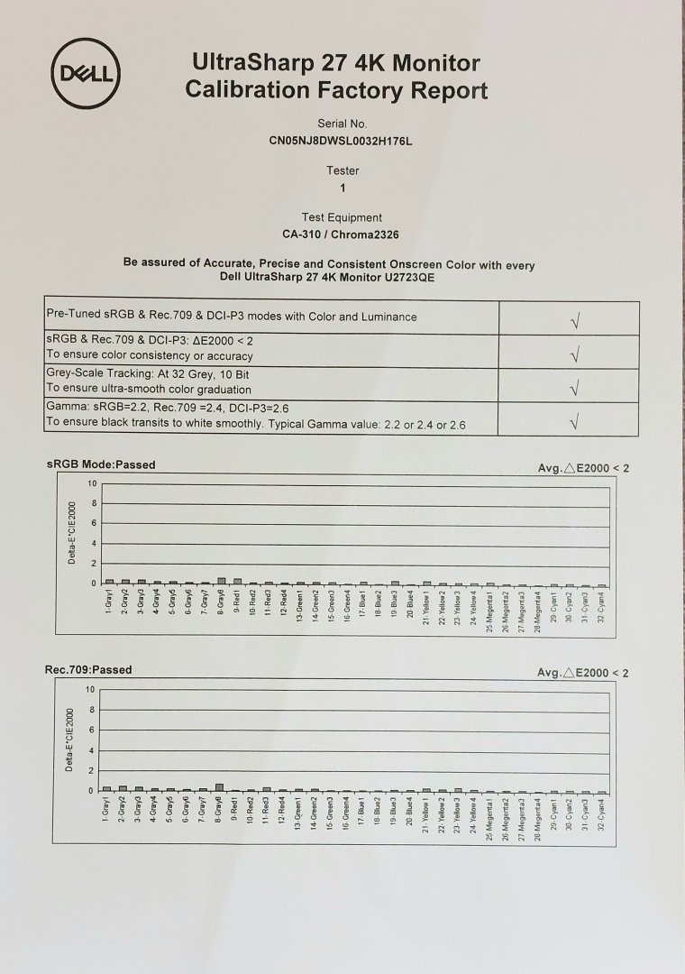

Έτοιμο και αυτό. Απλά εξαιρετική για τα χρήματα της. Και factory calibrated και 80% μειωμένο blue light με hardware, όχι software με κιτρινισμένα λευκά.
Η επόμενη επιλογή ήταν αυτή αλλά έκρινα πως η διαφορά των +400€ δεν αξίζει για την χρήση που πραγματικά θα έχει.
